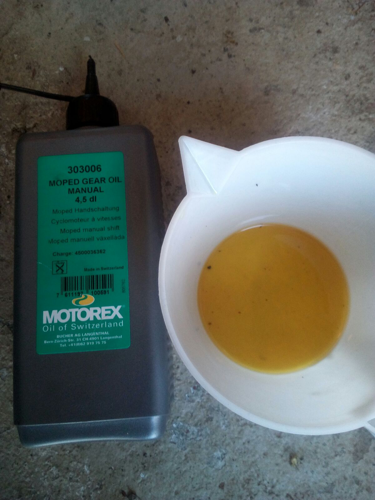

Einstellschraube? schicke gleich ein Bild. dann kannst du mir beschreiben welche diese ist/bzw. ob alles gut ist oder nicht...
Könnte es evtl. auch daran liegen das mir der Töfflimech ein falsches Öl(bild) gegeben hat?
der grösste Teil vom Dreck drin kommt von aussen und ein kleiner teil vom Dreck war vom auslaufen aus der Kontrollschraube
Grüessli Michii
Edit: hier noch das Bild von der Welt hinter dem Mysteriösen S-Dekeli
Grüessli Michii

Beitrag von Puch Velux » Sa 25. Feb 2017, 12:19
Wenn es wirklich das falsche Öl war könnte es schon an dem liegen...
Aber fals es das Motorex Öl auf dem Bild von dir ist sollte es gehen.

Beitrag von Migly » Sa 25. Feb 2017, 12:21
Puch Velux hat geschrieben:Wenn es wirklich das falsche Öl war könnte es schon an dem liegen...
ja es ist das Öl auf dem Bild... es ist aber ziemlich zähflüssig/dick muss dass so sein oder sollte es dünner als Automatenöl sein?

Beitrag von Bikeman » Sa 25. Feb 2017, 13:04
Einstellschraube ist jedenfalls drin .. Oel ist tiptop ..

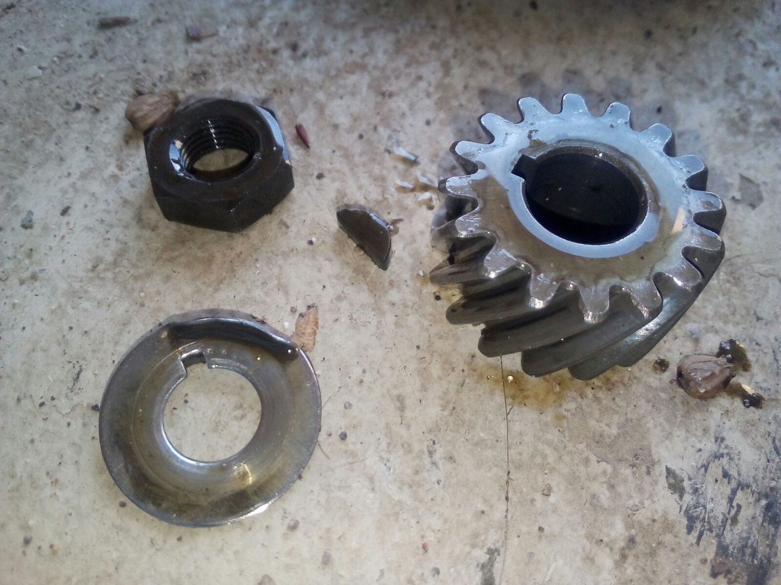

Beitrag von Migly » So 12. Mär 2017, 17:39
{-+\UPDATE/+-}
Heute hatte ich mal wieder an dem Ding weiter zu machen...
Erst habe ich das Öl abgelassen und dann den Getriebedeckel abgenommen und habe recht schnell bemerkt das da etwas im Getriebedeckel ist.
Im Deckel waren das kleine Zahnrad, dass an der KW sein SOLLTE, dessen Unterlagsscheibe oder was das auch immer ist^^, den Keil und die Mutter...
puh - es ist nichts schlimmes, die Zahnräder und alles sehen auch noch gut aus ;).
Einzig die "Unterlagsscheibe" ist ein bisschen verbogen (wurde wahrscheinlich vom Zahnrad verbissen:)).
Ich denke ich kann das alles jetzt wieder einbauen und gut ist.. oder meint ihr, ich muss ne neue "Unterlagsscheibe" holen? Habs mal kurz reingemacht und von hand gedreht, ich denke das es verbogen ist, tut nichts zur sache...
Hier noch ein Bild von den Teilen...
1. Ich denke das sind alle Teile die zu diesem Zahnrädchen gehören, oder täusch ich mich da?
2. Ich denke dass ich diese "Unterlagsscheibe" so wieder einbauen kann/bzw sie zuvor noch mit ner Zange grob zurechtbiegen kann, oder täusch ich mich (ebenfalls)?
3. Habt ihr vielleicht erfahrungen mit den Onlineshops?
möchte mir einen Dichtsatz und später natürlich noch andere Teile kaufen... Ich hätte es wahrscheinlich bei sachs-teile.ch oder bei Mofakult.ch bestellt... schreibt doch mal, was ihr von welchen Shops haltet und/oder schreibt doch auch mal eure Erfahrungen mit den Shops hier rein...
