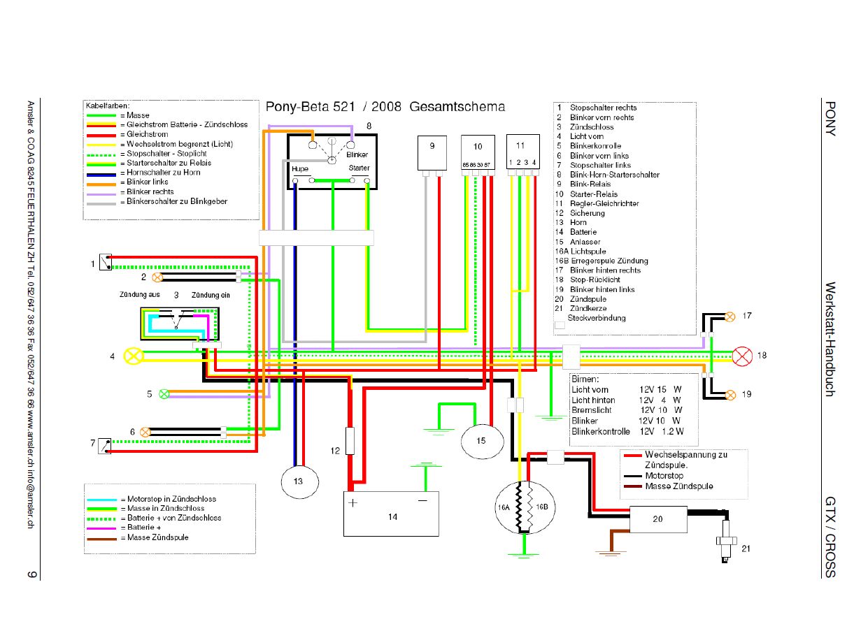

PS:Weis jemand ob ich zu nem Kabelbaum auch nen Schaltplan mitgeliefert bekomme?

Re: Pony gtx läuft nicht nach Restauration
Ach ja du wolltest ja noch den Schaltplan. Hab ich ganz verpennt. Hier ist er.
Beta 521Schaltplan.jpg (135.05 KiB) 2661 mal betrachtet
