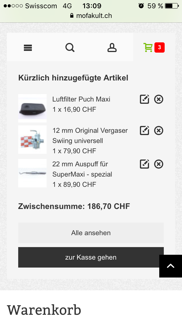

Dieses Setup und selbstgemachte Ansaugstutzen sollten passen oder?
Wie schnell wird die Kiste dann etwa fahren?

Du hast mich in einem anderen Thread noch gefragt was ich für ein Setup habe. Ich werde das hier mal beantworten sonst gibt es so ein dämliches hin und her. :spinner
-Ich hab einen originalen 12mm Maxi Vergaser von Ricardo. Das ist ein genau so guter Nachbau: https://www.mofakult.ch/puch/vergaser-a ... universell" onclick="window.open(this.href);return false;
-Luftfilter hab ich den Originalen von Supermaxi, musste aber ein kleines Übergangsstück aus einem Schlauch machen dass er auf den Vergaser passt.
-Auspuff hab ich diesen: https://www.mofakult.ch/puch/auspuffe/2 ... xi-spezial" onclick="window.open(this.href);return false;
-Ansaugstutzen hab ich(mein Vater :wink: ) selber gemacht. Kannst ein Foto haben wenn du willst.
