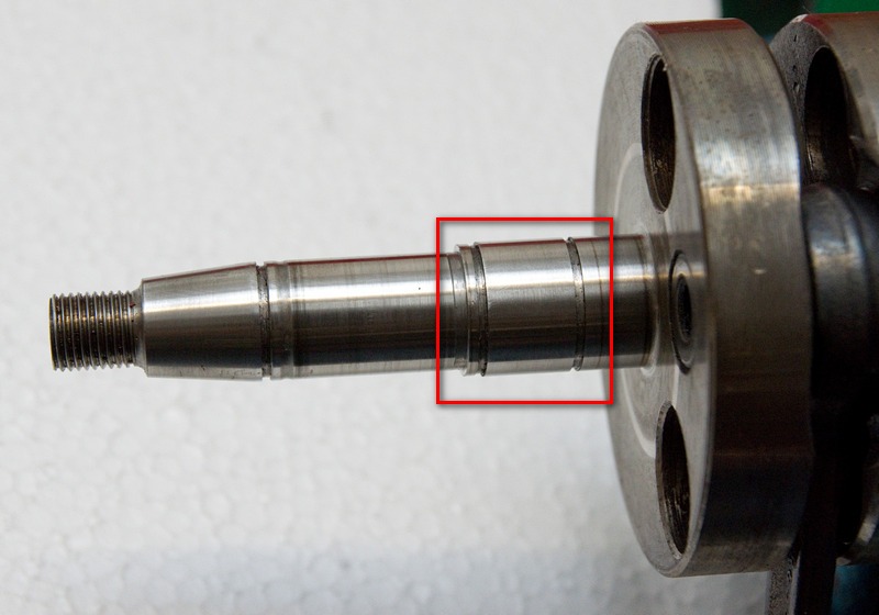

Mindestens so wichtig ist aber auch die Vorbereitung der Welle.
Habe gerade letztes Wochenende die Lager der Kurbelwelle abgezogen und festgestellt, dass die kupplungsseitigen Einstiche für die Seegerringe recht scharfkantig sind, auch der Absatz vom kleineren auf den grösseren Durchmesser, siehe rot markierter Bereich unten.
Sowas kann Dir die Dichtringe schon bei der Montage versauen.
Ich habe den Kanten mit einem Oelstein etwas den Schrecken genommen und bin noch mit Poliertuch drüber.
Re: Einbaurichtung der Simmeringe bei E50 Motoren
Ja und bei den Kat Wellen sind diese beiden Einbuchtungen nur 11mm auseinander, somit passt ein 12mm Lager gar nicht rein und man muss denn hinteren Sprengring weglassen :facepalm: Puch...
...was wiederum nichts mit dem Simmering zu tun hat :thumbdown :facepalm:
Ja aber wollte das mal noch erwähnen weils grad so nschönes Bildli davon hier ist.. Hat mich extremst verwundert :D
Damit ich zu dem offtopic auch noch was gesagt habe....
Wenn die sprengringe 11mm platz lassen, kommt da kein 12mm lager hin :rules
