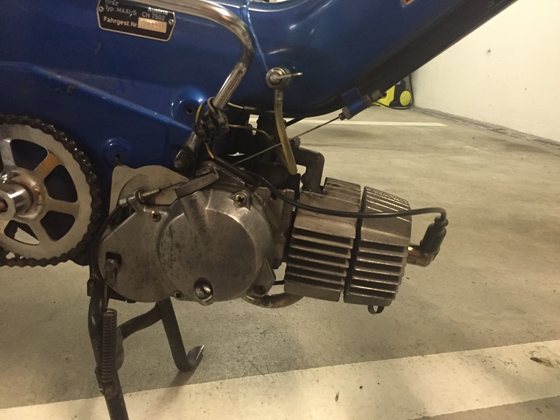

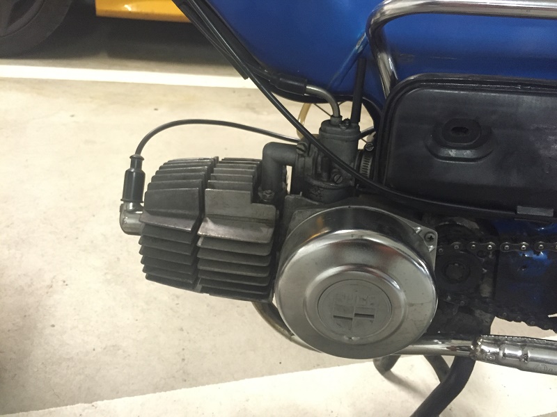

Ich glaube du wirst mühe haben um dein Mofa zu tunen, Kat ist ein Katalysator, mit was für einen Motor meine ich ob E50 oder ZA50, von beidem gibt es noch ne version mit Kat. Wenn du selbst nicht weisst was für ein Motor du hast kannst du uns auch einfach ein Bild vom ganzen Höddi (am besten von beiden seiten) schiken, dasselbe gilt für den Vergaser. Am besten misst du schnell mit ner Schieberlehre wie dick der Krümmer ist.

Hab es jetzt gemacht der Krümmer ist 18.8mm Dick.Puch Velux hat geschrieben:Ich glaube du wirst mühe haben um dein Mofa zu tunen, Kat ist ein Katalysator, mit was für einen Motor meine ich ob E50 oder ZA50, von beidem gibt es noch ne version mit Kat. Wenn du selbst nicht weisst was für ein Motor du hast kannst du uns auch einfach ein Bild vom ganzen Höddi (am besten von beiden seiten) schiken, dasselbe gilt für den Vergaser. Am besten misst du schnell mit ner Schieberlehre wie dick der Krümmer ist.
- Foto 03.09.16, 10 51 43.jpg (140.07 KiB) 2206 mal betrachtet
- Foto 03.09.16, 10 52 09.jpg (147.32 KiB) 2206 mal betrachtet

Also, du hast demfall dem 18er Auspuff.
Motor hast du einen E50, diese Motoren halten das Tuning am besten aus, also hast du schon mal eine gute Basis.
Jetzt ist halt die Frage ob du Handwerklich begabt bist und ein bisschen was am original Material machen kannst/willst.
Mein Maxi läuft im Schnitt auch so 40, wenns warm ist leicht Bergab sogar 50. Allerdings ist meines perfekt Abgestimmt und an Tuning hab ich nur einen 22mm Auspuff dran.
Das einfachste wäre wohl einfach nen 50er Swiing zu kaufen und evtl. noch ein 22mm Auspuff. Damit würdest du dann deine 45 locker erreichen.
Sonst kannst du die Plombe ziehen, 22er Pot montieren, Kopf leicht planen und evtl. noch ein Kolbenfenster machen.
