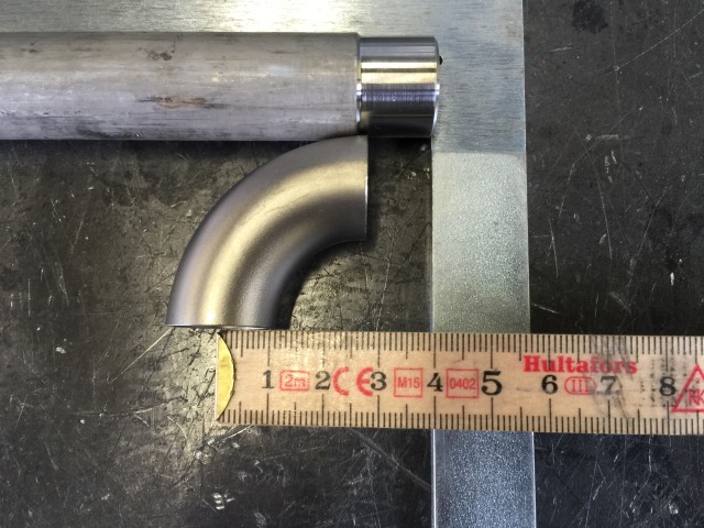

Bikeman hat geschrieben:Perfekt ausgeführt, funktionell wäre ein Knick mit zwei 30 Gradgehrungen noch hübsch
Könnte man machen,aber der Wunsch war genau so wie der Originale aber mit min. 15mm innen.. :D
Taurus68 hat geschrieben:Top Arbeit! :bravo:
Die Variante von Bikeman hat Potential.
Ginge der Puch Ansaugstutzen auch mit 90° Bogen und würde der noch passen, frage ich mich gerade.
Ganz ganz knapp mit ein bisschen mogeln würde es gehen..
Der Radius von den Bögen die ich habe, haben 28 mm, dann noch 15mm für den Vergaser zum draufstecken gibt 43mm...
Der Originale hat aber "nur" 38mm
2-3 mm mogeln kein Problem, und die restlichen 2-3 mm macht ja auf die 45° nur max 2mm aus wo der Vergaser versetzt wäre..
Würde also gehen..
Würde gehen :-)
Würde gehen :-)

Bikeman hat geschrieben:Hätte auch Interesse an nem Spezial .. kurze Ausführung, Gaseranschluss D22mm, innen möglichst gross ... zB 20mm .. was meinsch?
Ich könnte da was basteln..Jetzt hätte ich wieder ein bisschen Zeit.. Meine Bella ist beim Lackierer und der lässt sich Zeit .. :shock: Das heisst fast 1 Monat nix schrauben :cry:
