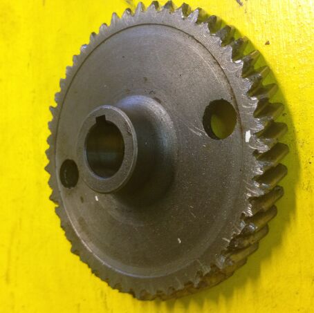

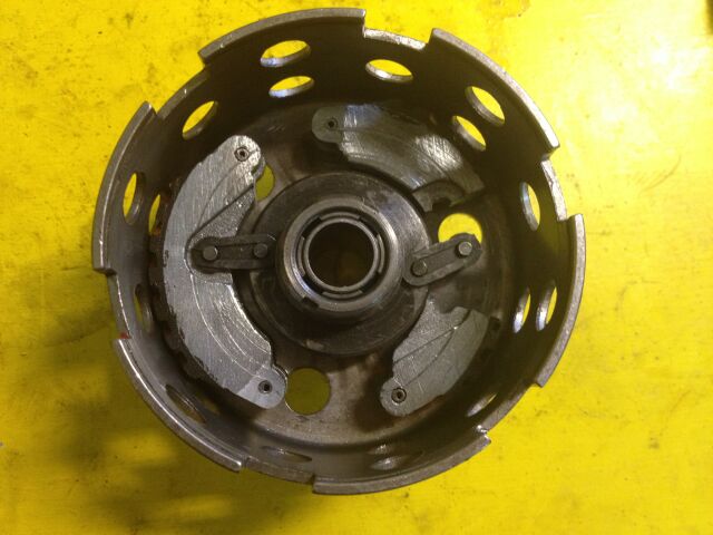

Doch das bringt was. Du wirst spätestens bei der Probefahrt viel über ein GME System lernen.
Aber solange Du keine grundlegende Ahnung von Maschinentechnik hast, lass es den 521er versuchen zu frisieren wollen, es würde fehlschlagen.
Zudem sage ich immernoch der 521er Motor hält Tuning nicht aus. Der eine da im Forum behauptet zwar steiff & fest das Gegenteil aber eine technisch korrekte Abhandlung hat er bis Heute nicht gebracht.
Die Bilder im Anhang sind meine fundierten argumente weshalb ich sage nee es kommt nicht gut.
Der 521ner ist ein Top Motor, sehr zuverlässig und stark. Aber man sollte ihn Original lassen.
- TITIEL 3.jpg (29.89 KiB) 2064 mal betrachtet
- Kupplungspaket 2. Gang.jpg (45.57 KiB) 2064 mal betrachtet
