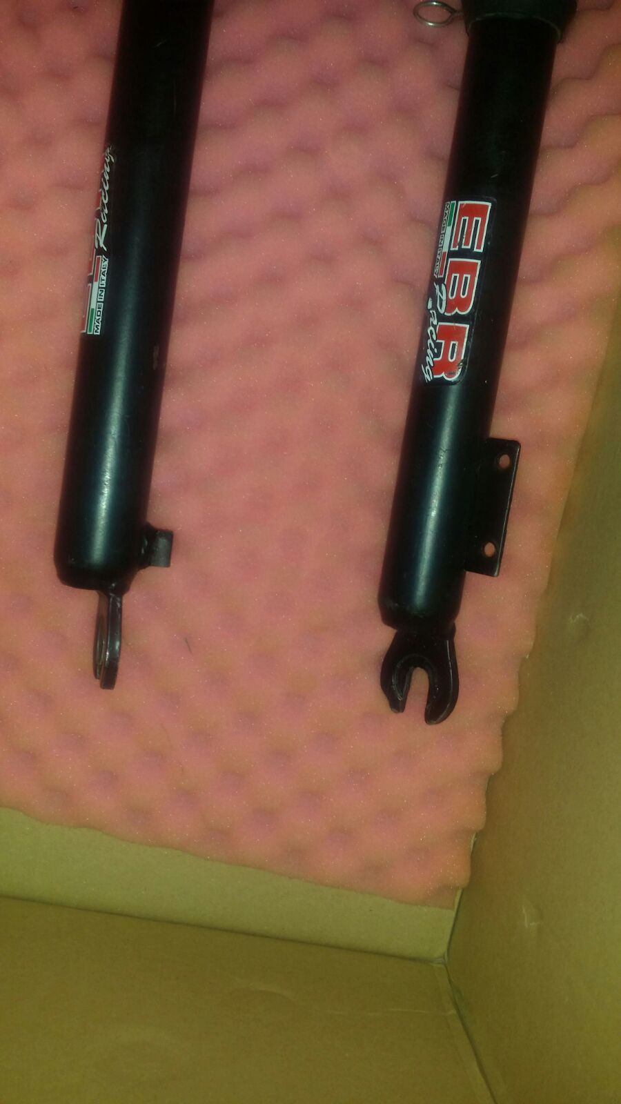

Habe etwas entdeckt und wollte wissen ob das schlecht ist.
- Ist das schlimm, weil wenn ja, könnte ich sie zurückgeben.

Passt alles so...OeMchR hat geschrieben:Habe etwas entdeckt und wollte wissen ob das schlecht ist.
Re: EBR-Gabel auf Manet Korado
was meinst du denn was schlecht sein soll auf dem bild ? sieht irgendwie schräg aus
Bestimmt denkt er die Holmen sind verdreht aber die kann man ja drehen
das linke Vorderrad zielt einfach chli nach rechts
Hast du zwei Vorderräder?
