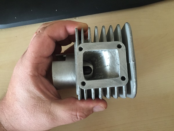

Habe diesen rennsatz für ein ciao gekauft,nur hat der Verkäufer keine anleitung mehr dazu.
Er meinte es sein ein Bi Turbo rennsatz,hab leider unter google nichts gefunden.Wird der mit 2 vergaser montiert oder nur mit einem?Habe noch einen ansaugstutzen dazubekommen mit membran einlass,Durchmesser ist 43 mm,müsste eine Rarität sein,der hat eine Raritätensammlung für Ciao,da weint das Auge :shock:
Müsste auch ein Spez auspuff sein wie deim guten alten Proma Avionic 48 mm Rennsatz
FUSEL

Warum 2 Vergaser?
soweit ich das beurteilen kann sehe ich 1 Einlass für den Membrankasten, irgendwo wirst du noch einen Auslass haben.
Der Ansaugstutzen wird mit den Membranen auf das viereckige Loch geschraubt was auf Bild 1 zu sehen ist.

Versteh deine Frage schon wegen 2 Vergasern...
Bei den Piaggio Motoren ist der Einlass direkt ins Kurbelgehäuse von hinten. Einlasssteuerzeit wird über die Scheibe geregelt.
So wie der Zylinder aussieht machst du da den Membraneinlass und den ASS drauf und da direkt den Vergaser.
Die ursprüngliche Einlassöffnung ins Kurbelgehäuse muss dann natürlich verschlossen werden.
Am besten mit einem Gummideckel und Bride oder sowas ähnlichem. Muss halt auch etwas Druck aushalten.
Hoffe, das hilft weiter.

noch eine frage,wen der vergaser direkt in den zylinder geht,hat man da auch mehr power oder was bringt das? :?:
daettnauer
Beiträge: 128
Registriert: Mo 24. Nov 2014, 21:17
Wohnort: Winterthur
Re: Hilfe,was für ein zylinder ist das?
Beitrag von daettnauer »
Die Einlasssteuerzeit wird dann nicht mehr über das Vorverdichtungsfenster und die Scheibe an der Kurbelwelle gesteuert sondern wie bei den Puch's und Sachs über das Kolbenhemd und den Einlassschlitz im Zylinder. Power bekommst du durch die Änderung der Steuerzeiten und das ist bei diesem Zylinder/Kolben gleich mit erledigt. Ansonsten müsstest du dir evtl. am Gehäuse zu schaffen machen.
Das Teil wird vermutlich ziemlich Power haben, da du 1. mehr Hubraum, 2. andere Steuerzeiten und 3. einen Membraneinlass hast.
