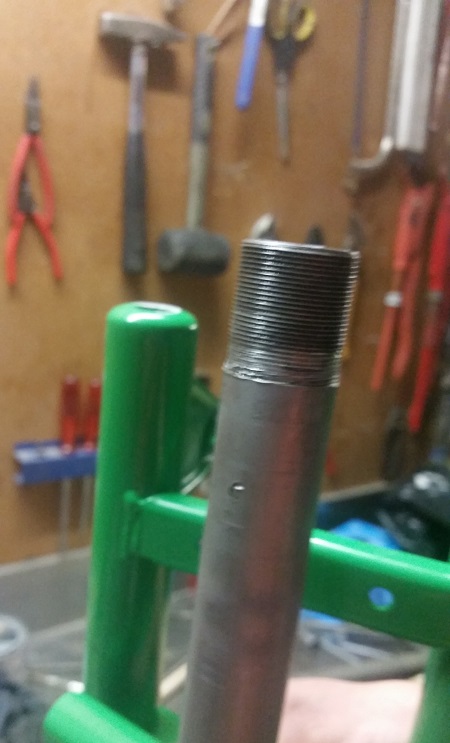

Bikeman hat geschrieben:
buezeli00 hat geschrieben:Wenn ich alle Schalen und Lager montiere muss die Einstellmutter bis ganz nach unten im Gewinde, habe noch extra nachgeschaut.
.. da stimmt was nicht.. das ganze obere Steuersatzzeux mit Gabelbrücke ist iw 2 cm hoch.. auf dem vorderen Bild sieht man, dass die Abschlussmutter oben ist.. auf dem Gewindebild sieht man, dass das Gewinde einige länger als 2cm ist..
Ich glaube du überlegst was falsch.
Es geht ja darum dass die Einstellmutter auf das "schlechte Gewinde" kommt. Diese kommt ja direkt auf die obere Lagerschale & oberes Lager, darum spielt es ja keine Rolle ob die Gabelplatte oben noch 2cm braucht.
Mache aber gleich Fotos.
Taurus68 hat geschrieben: Jetzt im Ernst: Hätte ich meinem Sohn die Gabel geschlissen, er bekäme ohne Umschweife eine neue von mir.
Die Frage ist ja eigentlich ob sie wirklich geschlissen ist.
Wenn die Mutter auf dem Gewinde noch zieht kann ich ihm irgendwie nichts dagegen sagen.. :mrgreen:

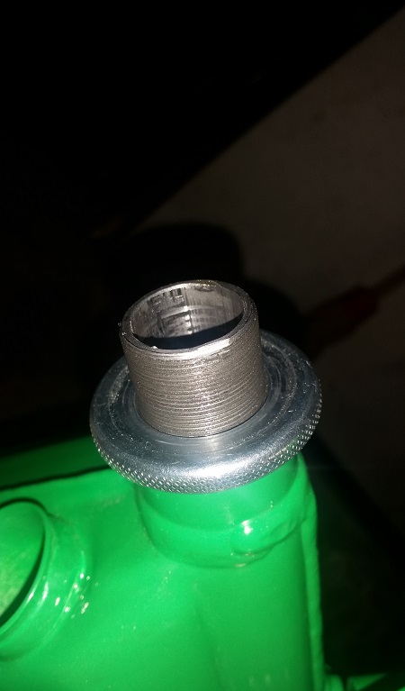

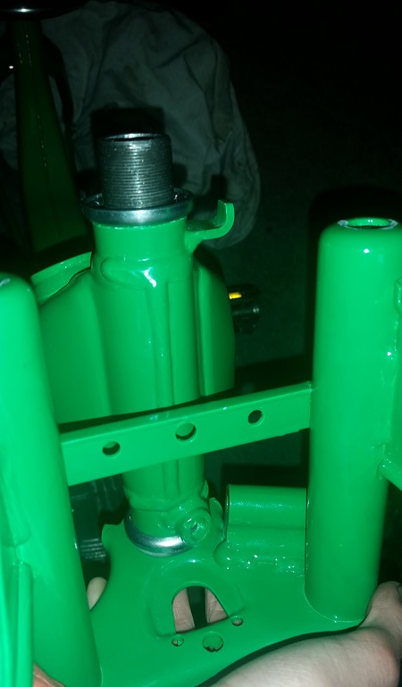

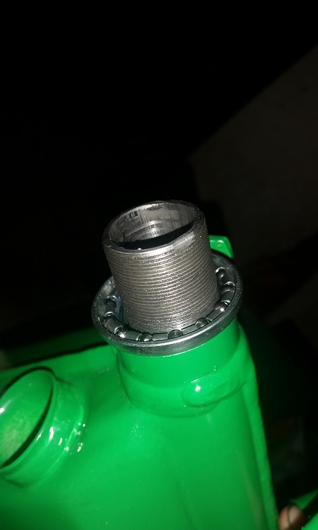

@bikeman hier siehst du wie lange das Gewinde ist:
Hier wenn sie drinnen ist:
Hier ohne Einstellmutter, man sieht auch dass das "schlechte Gewinde" hier benötigt wird:
buezeli00
Beiträge: 831
Wohnort: 9050
Re: Vorbau Problem, bin froh um jede Hilfe!!
Beitrag von buezeli00 »
Und hier mit der Einstellmutter (von der Mutter an aufwärts sind es 2cm Gewinde. Habe die Gabel mal aufgebaut und dann die Einstellmutter so draufgeschraubt dass oben auch noch die 2cm waren, und hab gessehen dass die Mutter dann zuunterst auf dem Gewinde ist:
Wie gesagt, die Mutter zieht auf dem Gewinde...

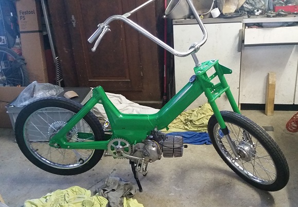

Gute Neuigkeiten! :D :D
Neue Gabel lackiert, die Erhöhung im Schaftrohr schön rausgedremelt und jetzt flutscht der Vorbau ohnen einen einzigen Hammerschlag :lol: . Dann die Schraube angezogen und er hält wie er sollte. :thumbup
Schaut selbst:
Ich denke wir haben die Herausforderung angenommen und gemeistert! :thumbup
Jetzt geht's mit Vollgas weiter damit ich möglichst schnell Vollgas fahren kann :lol:
