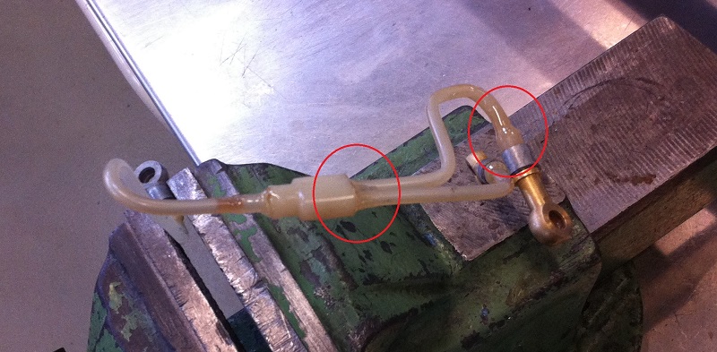

Ich fülle zuerst blaues teilsynthetisches Öl im ganzen System ein und lasse die Pumpe schöpfen.
Danach verwende ich rotes Zweitaktöl und beobachte die Ölsäulen in den Leitungen.
In meinem Fall habe ich den Fehler bemerkt, weil eine Luftblase nicht aus der Leitung wollte. Deshalb habe ich im erhöhten Leerlauf den Ölpumpenhebel von Hand auf Vollast gestellt, jedoch hat sich die Luftblase keinen Milimeter bewegt. Fazit: Ventil verklebt :thumbdown
Re: Suzuki GT 250
So, Problem gefunden, die Ölleitung hat an zwei Stellen leck geschlagen, weshalb der Ölpumpendruck nicht mehr ausreichte, um die Beriliumfedern in den CCI-Ventilen zu öffnen :thumbdown
Einen starken 2K Kleber genommen und abgedichtet, seither fliesst wieder Schmiermittel in allen Leitungen.
Die Fördermenge wurde von Werk 1:40 auf 1:75 zurückgenommen, da meines Erachtens aus umwelttechnischen Gründen die originale Fördermenge nicht mehr verantwortbar ist. (starke Rauchentwicklung, selbst mit Vollsynthetischem Öl).

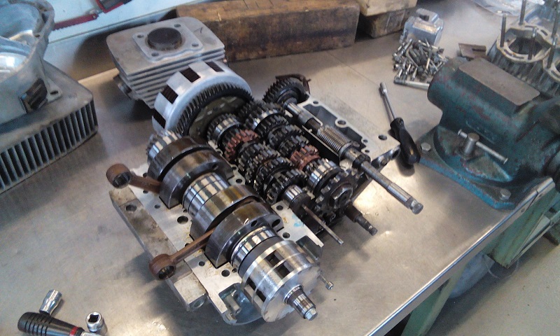

Das Geräusch eines schleifend Getriebezahn,
Trieb abgöttisch mich in blanken Wahn!
Rasch gestoppt und nachgesehen,
Hörte ich die Kickstartwelle um Gnade flehen.
Mit Gewalt gelöst aus seiner Lagerung,
Mit 5mm(!) Spiel im Block, so war es drum.
Von aussen, da wart nichts zu sehen,
also muss ich nun nach drinnen sehen.

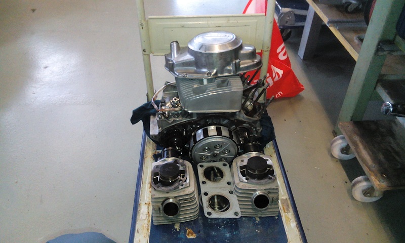

Der Motor, er muss neu aufgemacht,
im Traume darah ich nie gedacht... :cry:
Re: Suzuki GT 250
Schei...e, da hat ich mal Schwein...
Aufgrund eines Arretierbolzens (der vor der Revision auch nicht da war?!), konnte sich die Lagerungsbuchse der Kickstarterwelle nach innen bewegen und aus ihrem Sitz fallen.
Weil ichs grad bemerkt hab, hat es keine weiteren Schäden am Motor gegeben. Metallspäne im Öl waren auch keine aufzufinden.
Mal nen Dichtsatz aus Deutschland bestellen und dann wieder zusammenschmeissen, das Teil.

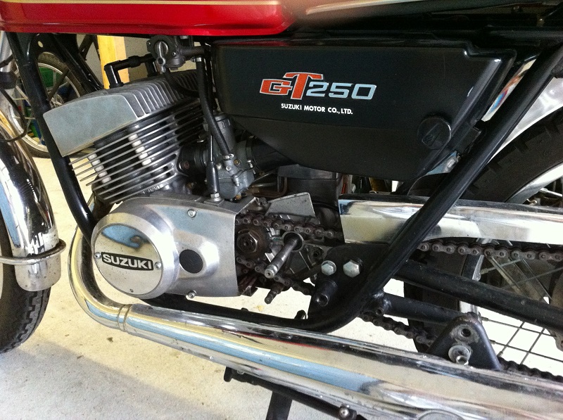

Re: Suzuki GT 250
Die GT fährt wieder! Schaut genau gleich aus wie vorher, also spar ich mir die Bilder ;)
