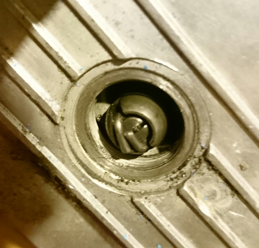

Abend zusammen... Habe ein Problem mit dem Z50 Motor und zwar: Kupplung war gut eingestellt, Gänge liessen sich schalten. Um ein bisschen zu schauen wie denn diese Schaltung funktioniert haben ich ein paar mal versucht die Gänge zu schalten, mit Erfolg doch plötzlich ging dieser Kupplungshebel nicht mehr nach oben :x Muss ich den neu einstellen oder was könnte da passiert sein? :oops:

meinst du das hebelchen am motor ? kannst sonst die grosse mutter am getriebedeckel wegnehmen, dann siehst du ein bisschen an das zeugs ran, oder den getriebedeckel wegnehmen und mal reingucken.

Beitrag von idontcare » So 8. Nov 2015, 18:58
Also ich hab die Mutter nun aufgemacht, und dann sah ich das:
Diagnose: lässt sich frei bewegen.
Also hab ich das Ding in die richtige Position gebracht und siehe da, die Kupplung funktioniert wieder, doch sobald ich einmal kicke verrutscht das Ding!
Ich habe gesehen dass es in der Mitte eine Schraube hat, muss ich die anziehen??

Beitrag von samy01 » So 8. Nov 2015, 19:04
ich glaub, wenn ichs recht in erinnerung hab, damit kannst du den abstand bzw. sozusagen das spiel zwischen dem eigentlichen kupplungshebel der in das getriebe reingeht und dem teil was du da siehst einstellen. dreh da mal ein bisschen rein oder raus, dann dürftest du den kupplungshebel garnicht mehr so weit ziehen können das er nicht mehr hoch kommt. jedenfalls geh ich davon aus das du den hebel soweit ziehen kannst das er zu weit dreht und dann nicht mehr zurück gezogen wird.
Beitrag von idontcare » So 8. Nov 2015, 19:13
Danke.
Kann ich die Metalldrähte zur Seite biegen? Oder muss ich den Deckel öffnen und sie wegnehmen?

Beitrag von samy01 » So 8. Nov 2015, 19:28
könnte glaubs so gehen, probiers aus.
Beitrag von idontcare » Mo 9. Nov 2015, 19:33
Schraube dreheb brachte nichts.
Dieses Ding dreht bei Motorlaufen mit.
Was könnte ich noch probieren???

Beitrag von samy01 » Mo 9. Nov 2015, 19:37
ich komm garnicht ganz genau draus was du da überhaupt machst oder machen willst und was nun genau deine problematik ist. erklärs bitte nochmals.
Beitrag von idontcare » Mo 9. Nov 2015, 19:40
Dieses Ding mit der Schraube dreht mit dem Motor mit, das heisst sie verschiebt sich und wenn sie sich verschiebt kann ich den Kupplungshebel nicht mehr richtig ziehen!

Beitrag von samy01 » Mo 9. Nov 2015, 19:42
ist wahrscheinlich weil du die schraube draussen hast, die schraube dient als führung soweit ich weiss.
Beitrag von idontcare » Mo 9. Nov 2015, 19:45
Ja stimmr, habs grad ausprobiert!! Danke! Du bist so genial und ich hab den ganzen deckel dafür rausgeschraubt weil es sich bewegt hat :facepalm:

Beitrag von samy01 » Mo 9. Nov 2015, 19:59
gern geschehen, was war denn mit dem ursprünglichen problem ?
Beitrag von idontcare » Mo 9. Nov 2015, 20:01
Hat sich gelöst. Das problem war ja, dass der Kupplungshebel verrutscht ist, aber eben hat sich nun gelöst.
Ab auf die Piste mit dem Motor :chop:
