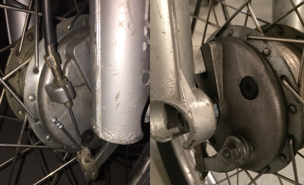

Hallo allesamt.
Weiss jemand was ich für ein Rad zu dieser Gabel brauche?
Jetzt ist ein Puch Rad drin, das dreht aber auf die falsche Seite.
Das Originalrad vom Pony geht nicht wegen dem Abstand vom Bremsanker zur Gabel.
Ah, ja und falls jemand weiss wo ich ein passendes Rad bekomme....
Danke im voraus
Sepp
Danke im voraus
Sepp
- IMAG1921.jpg (372.08 KiB) 1032 mal betrachtet

das problem ist nicht das rad, die gabel ist komplett falsch, da passen nur die gussraeder rein (und die gabel sieht einfach nur schei**e aus)

Was ist nicht gut daran?
Sie ist auch noch nicht fertig, ich wollte sie noch etwas verlängern, aber zuerst muss ich ein passendes Rad haben.
Wie ist den die Bremse vom Gussrad? Könnte man die in ein Speichenrad verbauen?
Aussehen ist ja wohl Geschmacksache. Ich z.B. würde nie einen BMW kaufen.

die Gabel ist do cool .. ich habe sie auch im Einsatz..
etz muss ich nur mal gucken, was ich da für ne Bremsplatte dran habe.. hat wahrscheinlich von nem Pony-Gussrädli..

Na bitte, sieht doch prächtig aus!
Und? Hast Du eine Bremse vom Gussrad drin?

Mein Kolleg hat auf seinen Belmondos auch stacos.
Er hat normale Sachs Speichenräder und geht tip top.
Re: Was für ein Rad
da ist eben keine Staco sondern eine Pony-KTM-Gabel.. Bremsplatte ist von nem Pony-Gussrad drin. Passt tiptop auf ein normales Sachs-Speichenrad..

Super!
Vielen Dank für die Hilfe.
Hab mir eine bestellt, allerdings eine neue, unlackiert.
