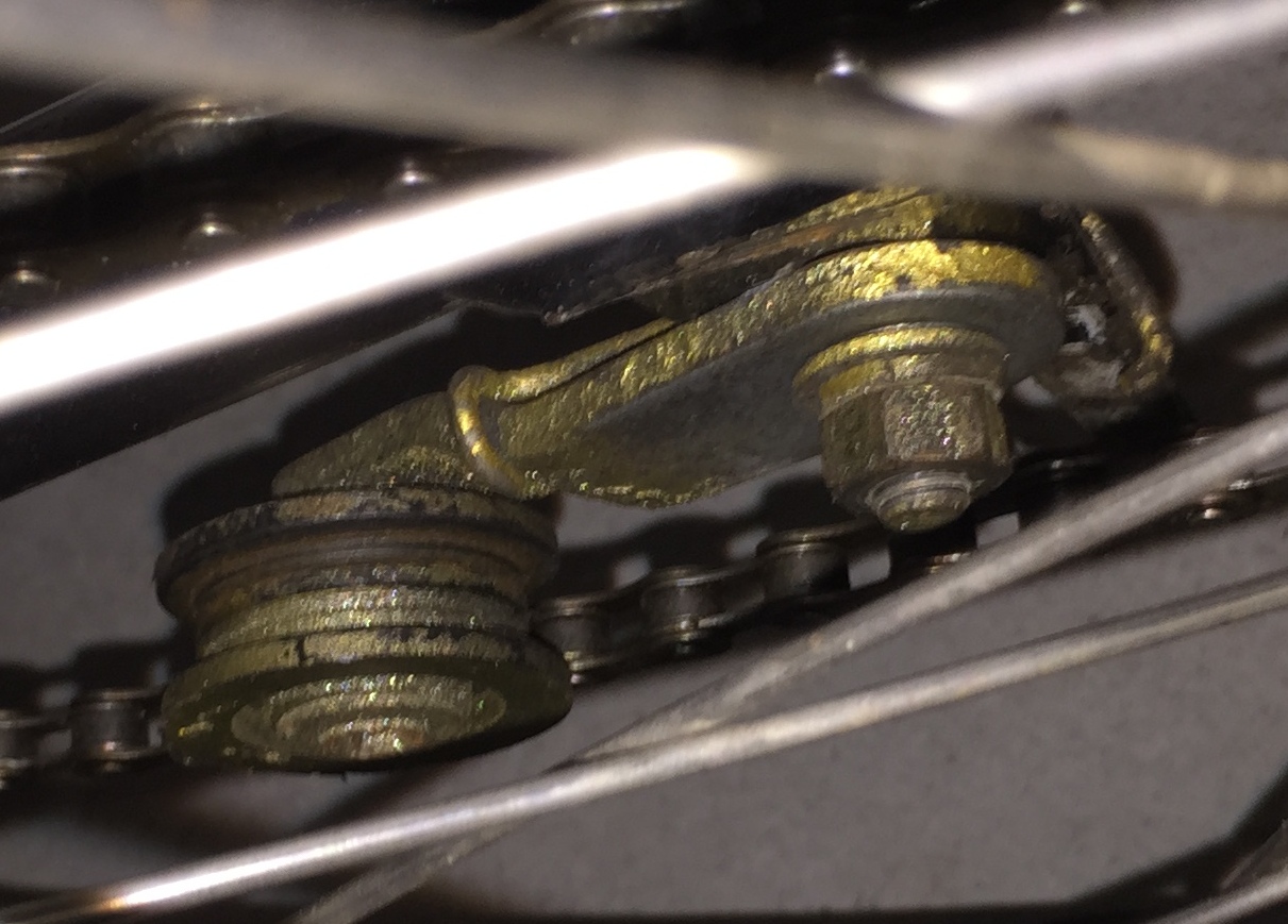

Ich habe folgendes Problem und zwar schaff ich es nicht den Kettenspanner korrekt zusammenzusetzen. Ich weiss nicht ob ich ein Denkfehler mache oder ob mir ein Teil fehlt. Ich habe schon X-Arten ausprobiert zusammenzusetzenn aber die korrekte fehlt wahrscheinlich. :bravo:
Ich wäre für eine Schritt für Schritt Anleitung sehr dankbar. :D
Hier noch ein Bild
http://img4web.com/view/N516VH
Schönen Abend

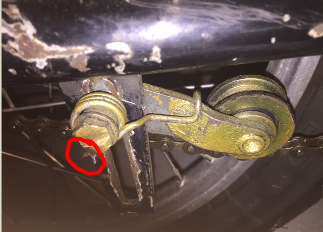

du hast einen Hercules-Rahmen .. und das Teil ist Tricky.. da machte ich das erste Mal auch ne Toktorarbeit.. warte, ich find's irgendwo
..Tante Edith sagt.. et voila

hmm soweit war ich eigentlich auch schon nur ist für mich nicht ersehlich wie du die Feder richtig fixiert hast (das andere Ende der Feder). Weil bis jetzt ist es so, dass wenn ich den Rücktritt benutze drückt es mir den ganzen Spanner nach oben und die Kette ist wieder locker.

es hat einen kleinen "haken"am anderen ende, welcher am richtigen ort eingehängt warden muss ;) gibt aber auch spanner nit abgeprochenen solchen... die bringen dann nix mehr...

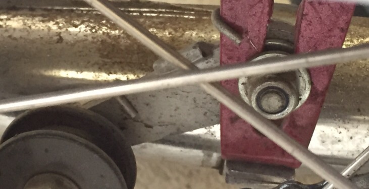

So kommen die zusammen:
Re: Kettenspanner Sachs 503/2AL zusammensetzen
Das ist der Falsche, daher nicht relevant.

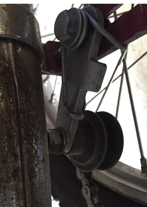

das ist doch vom velux nicht? die poys haben, soviel ich mich erinnere den kleinen haken
grundsätzlich vie der hier... nur mit kleinen unterschieden in der optic... feder ist wie da

schaut euch doch sein Bild an.. seiner ist gekröpft..

.. häng den langen Teil der Feder so ein wie auf meinem Bild.. der Rest ergibt sich dann quasi von selbt

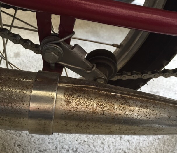

Soweit ich Bikemans bilder betrachte habe ich dem Spanner richtig montiert. Die Feder habe ich auch so eingehängt nur sollte ich das kurze Ende wahrscheinlich irgendwo einhängen aber ich habe keine Ahnung wo. Mit den Bildern versteht ihr mich dann hoffentlich. :)

da sieht man den kleinen fuss grad so knapp... da muss er hin, dann funktionierts :thumbup

Also hat geklappt vielen Dank für eure Inputs. Ich musste den Spanner einfach sehr weit unten anziehen dann geht es prima. :D
