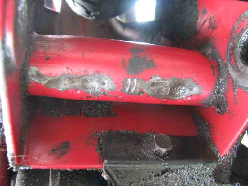

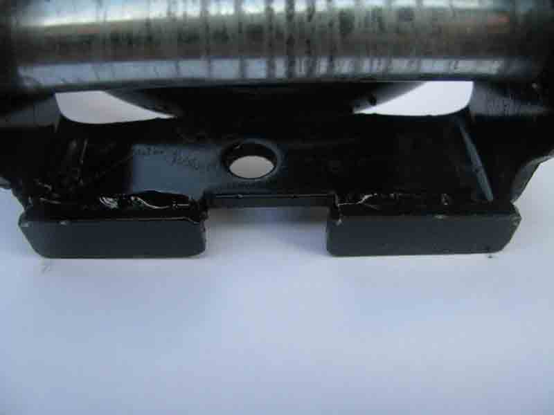

Servus, das Hinterrad meines Ciao berührt im aufgebockten Zustand den Boden. Es gibt ja die Möglichkeiten: Ständer verbogen, Bolzenbohrungen ausgeleiert.
Hab das Teil ausgebaut und es sieht ganz passabel aus. Mir ist aufgefallen, dass es dort wo die Anschläge des Ständers auf den Rahmen treffen Einbuchtungen hat.
Sind die so gewollt oder sind die durch die Schläge der Ständeranschläge entstanden und sorgen so dafür, dass das Mofa auf dem Ständer zu tief liegt?

Wenn das Mofa zu tief liegt, oder nicht mehr richtig auf dem Zentralständer steht, wird es wohl Zeit für einen neuen.
Starke EInbuchtungen sollten nicht vorhanden sein. Wenn sie aber da sind, so sind sie mit hoher Wahrscheinlichkeit die Verursacher deines Problems.

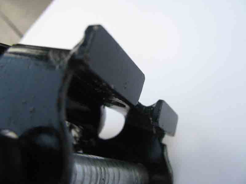

Das ist die Stelle, wo der Ständer am Rahmen anschlägt. Eine weitere Möglichkeit ist, dass der Ständer die
Beine gespreizt hat und dadurch an Höhe verloren hat.

das bisschen am Rahmen auf dem Foto erscheint mir zu wenig als das es nur deshalb zu wenig Bodenfreiheit haben soll.
ich glaub das liegt eher am ständer...

Werde das Teil beim Mech neben einen neuen legen. Dann sollte sich das schnell klären. Besten Dank.

Der Ständer ist ok. Habe ihn mit einem Neuteil vergleichen können. Es muss an den Einbuchtungen gelegen haben.
Habe oben zwei Platten ranschweissen lassen. Jetzt ist das Mofa wieder in der Luft.
