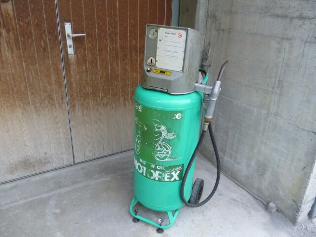

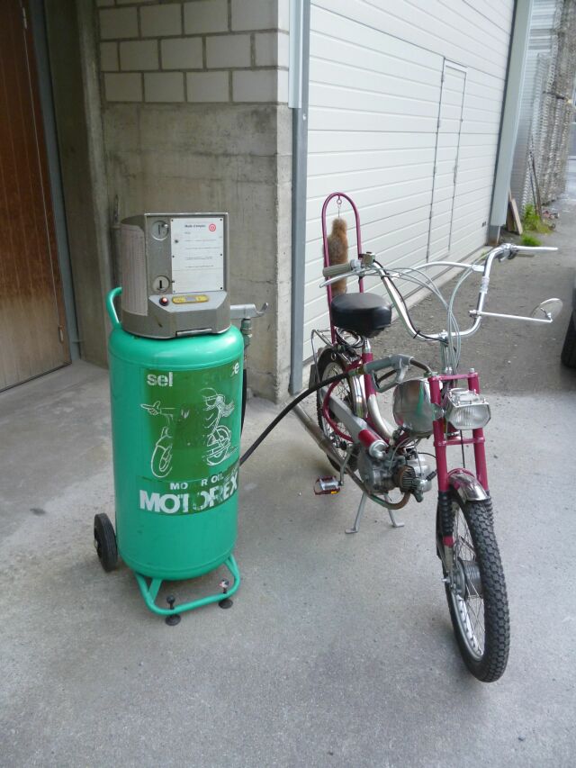

In einem muffigen Keller, versteckt in einem verstaubten Winkel sah ich sie. Die Gysi Mix Star UT1.
Bald wurde klar, die ist die Lösung meines Problems.
Wer kennt das Problem nicht...?
Tank leer, und natürlich vergessen den Kanister aufzufüllen...
Kollege rauscht auf Reserve an... Hey hesch mir chli Benzin...?
Ich habe beschlossen dem Dilemma ein für allemal ein ende zu setzen. So habe ich nach kurzer Verhandlung beschlossen unter die Tankstellenbetreiber zu gehen.
Das schwere Teil geentert, aus dem dunkel ans Tageslicht gezerrt und dann postwendend in mein T4 verfrachtet. Wumm Wumm klick! Türen zu, abschliessen und tschüss!
In den geheiligten Hallen angekommen, wurde mein Raubkauf umgehend ausgeladen und inspiziert.

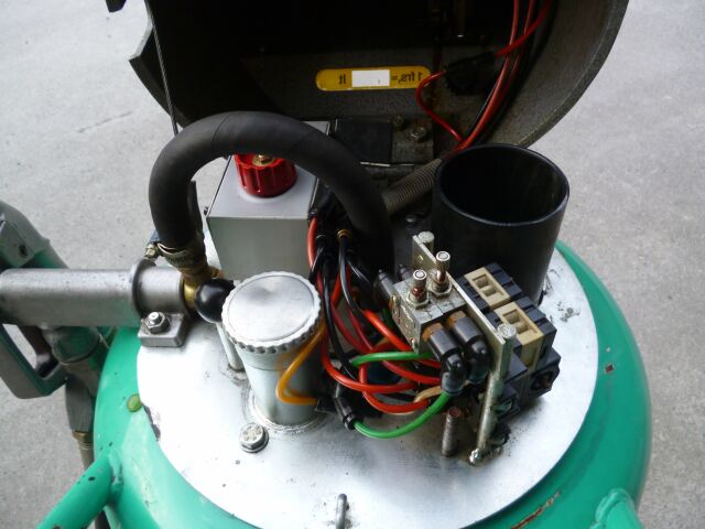

Erstmal geöffnet, Pneumatik inspiziert, Wartungseinheit entleert und gereinigt.
Mit dem Endoskop in den seit Jahrzehnten leeren Tank geschaut.
Siehe da, altes Öl dinnen das alles schön konserviert hat. Kein Röstchen und nichts schädliches.
Sodann kam der Buschluss das Prachtstück mit Bujahr 1986 vorerst mit 10 Liter Treibstoff zu befüllen und in Betrieb zu nehmen. Die 10 Liter reichten nicht aus die Sicherheitsschaltung zum Schutz des Kunden wenn die Anlage leer ist zu deaktivieren. Aber sie reichten aus um die Pneumatik manuell anzusteuern und so eine Benzinausgabe zu erzwingen.
Beim ersten mal Pumpen kam nichts ausser Luft.
Beim 2. mal nur ein paar Tropfen.
Nach dem 3. mal spuckte die Tankstelle wunderbar Benzin wie sie dasauch sollte.
Mit der Gewissheit dass das Teil funktioniert, heisst es nun für mich die Pneumatik revidieren, alles sauber putzen, beim Eichamt anmelden und eichen swie neu verplomben zu lassen. So dass ich eine offizielle Betriebserlaubnis erhalte. Dann wird das Teil mit 100 Liter Treibstoff befüllt und geht offiziell in Betrieb.
Wenn das durch ist, habe ich meine eigene, für mich, die Freunde und sogar für die Öffentlichkeit zugängliche Tankstelle in Erstfeld zur Verfügung.

- Tankstelle 3.jpg (86.25 KiB) 3099 mal betrachtet
- Tankstelle 1.jpg (44.95 KiB) 3099 mal betrachtet
- Tankstelle 2.jpg (46.6 KiB) 3099 mal betrachtet

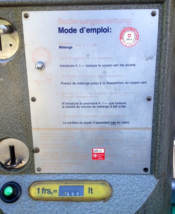

Heute ist der grosse Tag. Um punkt 11:00 Uhr fuhr der Eichmeister in meine geheiligten Hallen ein.
Nachdem wir bei einem Kaffee etwas über Hödis fachsimpelten gings meiner neidgrünen Tanksäule ans eingemachte.
Der Eichmeister waltete gnadenlos seines Amtes und prüfte das gute Stück auf Herz & Nieren. Ok in dem Fall eher auf Schlauch & Ventile. Nach 15 Minuten stand fest, dass das Gerät alle Normen und Vorgaben erfüllt.
Er verplombte die Säule nach Herstellervorgaben und klebte den lange ersehnten und begehrten Aufkleber des Eichamtes drauf.
Nun ists also Amtlich. Onkel Baba ist nun Tankstellenbetreiber...
- image.jpg (160.6 KiB) 2751 mal betrachtet

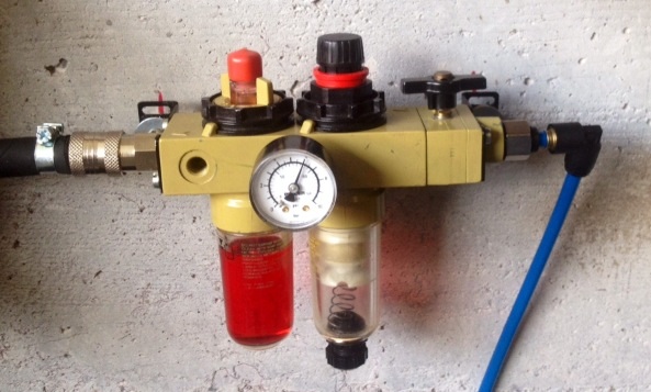

Noch so ein Gedanke als abschliessender Nachtrag:
Diese Wartungseinheit holte ich aus der Alteisenmulde. Ich brauchte sie lediglich zu reinigen, mit passenden Anschlüssen und Öl zu beschicken und sie zu montieren. Reperaturen waren keine fällig.
Somit kann ich meine Tanksäule per Ventil vom Netz nehmen, habe eine Druckreduktion, ein Wasserabscheider sowie gleichzeitig ein Luftöler. Was will man denn mehr?
Warum schmeisst man sowas weg??
- image.jpg (78.15 KiB) 2747 mal betrachtet

steht ja auf dem deckel 1.- = 0.4l
