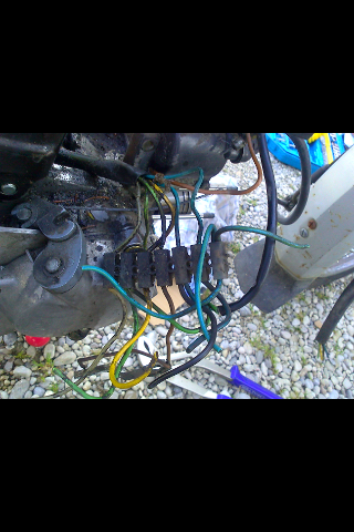

Danke für die flotte Antwort ich blick da aber immer noch nicht durch ich lade mal ein foto vom Kabelbaum der aus der linken seite ( ich denke mal das ist die Wechselstromschnarre) herausgeht. Ich hab keine Ahnung wo ich z.b. den Magnetzündgenerator verbinden muss damit ich einen Zündfunken bekomme.

ist doch alles halb so wild
Dazu brauchts keinen Doktortitel... (wenn er das System mit der Ulobox hat aber schon)
normalerweise kommen 2 Kabel aus dem Motor sowie das Zündkabel.
Standart ist also:
Gelb - Lichtspule
Schwarz - Ausschalter (Zündungsunterbrecher)
Zündkabel (das Dicke
in deinem Fall scheint es so, als ob du die version mit aussenliegender Zündspule hast.
Somit hast du 3 Kabel aus dem Motor.
- Lichspule (immernoch gelb)
- Schwarzes Ausschaltkabel
- und ein weiteres das von der anderen grossen Erregerspule für die externe Zündspule kommt.
du hast aber das John Player Modell...
Das war einen Puch Maxi Spezialedition. (Hies nicht John Player... aber waren die gleichen Muster)
Du hast noch 2 weitere Spulen verbaut.
eine für die Blinker und eine für die Hupe.
Entsprechend erweitert sich der Kabelsalat um 2 weitere Kabel.
Wie bei allen Maxi kommt von hinten noch das Kabel des Rücklichts.
somit wären alle Kabel die auf der Klemme vorhanden sind zumindest mal Sinngemäss geordnet
auf dem Foto sieht man noch eine Klemme mehr als von mir genannt, aber die Beidseitig nich angeschlossen bzw. Kabel gehen ins Leere.
Da viel gebastelt wurde kann man sich auf die Kabelfarben leider nicht immer verlassen.
...aber ein Blick unter das Polrad wirkt da wunder
schau dir mal eine standart Maxi Zündung an. Beschränk dich auf diese anschlüsse und ignorier den Rest.
Dann sollte es ein einfach sein einen Zündfunken zu bekommen sowie zumindest mal Front und Rücklicht.
der Rest ist nur Beigemüse, vorallem die Hupe usw. solltest du vorerst ignorieren.
Sogar wenn alles passt sind das Dinge die gerne Zicken.

dann ist ja das schema das 2_Stroker geposted hat das exact passende anschluss-schema für Dein maxi! schaut mal auf die part nummer im schema : BOSCH NUMBER 0212 124 043!Schöni hat geschrieben:Also Die Zündung ist eine Bosch 0 212 124 043
Ich bekomme leider noch keinen zündfunken zusammen ich werd mal ausmessen vl bekomme ich ein paar Volt zusammen
blinker seh ich da nicht aber stoplicht und 2 mal stoplichschalter (balu-grün/grün) und tacholicht lampe..
kabelfarben von den spulen zündung licht wären somit :
gelb auf lichtschalter/verbraucher gelbschwarz -->lampe/tacholicht braun -->masse
grau rücklicht
blau zündspule --> von klemme schwarz(blau) auf absteller --> braun absteller- masse
blauschwarz horn/lichtschalter --> braun horn-masse
grün/schwarz --> braun zündspule-masse
grün stoplichschalter -->grünblau
grünblau stoplichtlampe hinten
der gewöhnliche schaltplan von den schweizer TSCH maxis sieht so aus:
