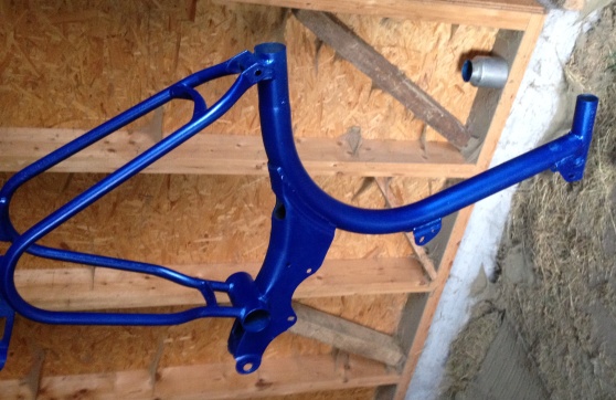

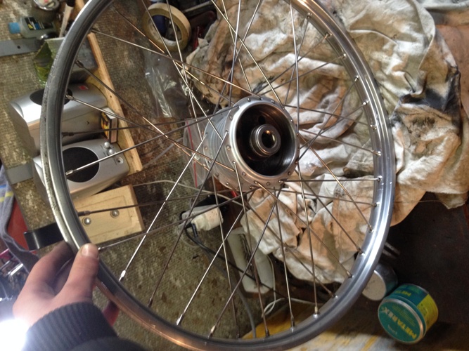

Hier läuft nun enlich auch wieder mal was. Ich hatte in letzter Zeit wieder mit grossen Beinproblemen vom Unfall im Sommer her zu kämpfen und war daher wieder lange an die Stöcke gebunden. Jetzt kanns aber wieder losgehen
Nun habe ich die Bremsen revidiert, die Radlager wurden auch durch gute occasion ersetzt und die Trommeln wurden lackiert. Das Vorderrad habe ich bereits fertig eingespeicht und zentriert, am Hinterrad stehe ich noch ein wenig an. Dort ist es irgendwie komisch gekreutzt, es geht irgendwie nicht richtig auf. Muss morgen nochmals schauen
Der Rahmen und die Seitenschützer habe ich ebenfalls lackiert. Leider ist die Gabel dermassen von Rost befallen das sie kaum mehr zu retten ist. Durch das Sandstrahlen kahmen grosse Rostlöcher hervor die unter dem alten Lack frisch und fröhlich gemottet hatten. Warscheinlich werde ich nun eine EBR Gabel montieren. Weiss da grad zufällig jemand ob diese passt?

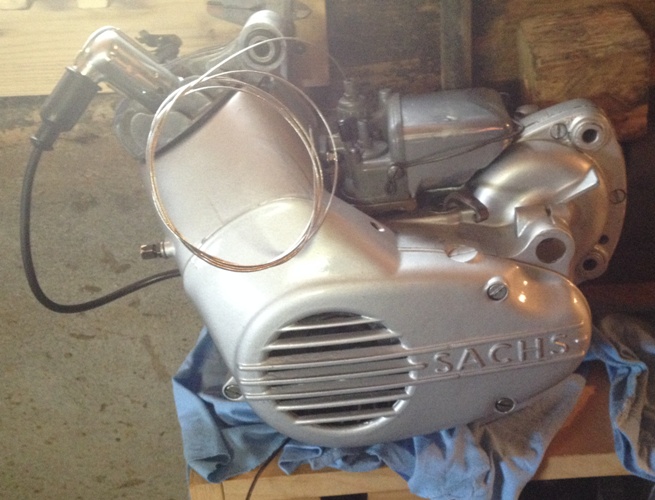

Am Motor lief nicht mehr viel, der ist soweit einbaufertig. Die Zündung und Kupplung wurde nach Handbuch eingestellt und ein selfmade 2mm Spacer wurde montiert, sodass die Überströmkanäle schön freigegeben werden.

Hut ab, wirklich saubere Arbeit, die Farbe des Rahmens gefällt mir schon Mal sehr gut.
Der Motor sieht übrigens Hammer aus, wenn er so fährt wie er aussieht fährt er sehr gut. Hier ist ein Töfflibueb mit Leib und Seele am Werk. Weiter so.

Vielen Dank für die positiven Rückmeldungen!
Dieses Mofa liegt mir sehr am Herzen und ich habe eine riesen Freude wenn es anderen auch gefällt
Das Hinterrad konnte ich immernoch nicht einspeichen. Ich nehme heute Abe d nochmals alles auseinander und probiere es nochmals. Vielleicht klappt es wenn ich ein 2. Rad darüber halten kann.

Auch das Hinterrad konnte ich einspeichen, ich muss es nun nur noch Zentrieren und mit neuen Lagern und einer neuen Achse versehen.

Das Hinterrad ist immernoch nicht eingespeicht, so wies aussieht habe ich falsch gekreuzt. Wenigstens habe ich jetzt den Fehler gefunden.
Heute habe ich die Bremsen revidiert. Die Bremstrommeln sowie die Klötze wurden grob angeschliffen und alle Gelenke wurden mit Kupferfett behandelt.
Das Vorderrad ist nun fast einbaufertig, es muss nur noch ein Felgenband organisiert werden und der Pneu muss noch aufgezogen werden.
Das Hinterrad macht mir mehr Sorgen, morgen wird es hoffentlich entlich eingespeicht und zentriert. Danach muss ich wegen den Lagern noch schauen, die Lagerschalen und Kugeln sind total zerfressen. Das ganze sieht schrecklich aus.
