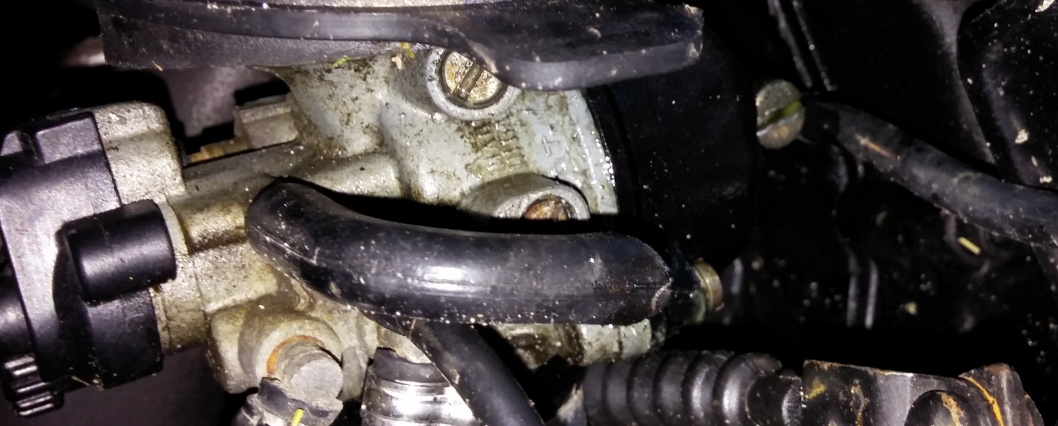

-Beim Vergaser bin ich mir nicht sicher mit dem Schlauch unten raus :confused: Offen lassen? Anscheinend tropft es nach ein paar Fahrten nicht mehr.
Werde Morgen den Töff beim Mech vorbeibringen, da noch Blinker montiert werden, werde das Problem ansprechen und euch anschliessend sagen was es war.
Gruss und vielen Dank
Schlauch der unten am Vergaser befestigt ist habe ich mit einem Kabelbinder zugemacht, da sonst Benzin rausläuft.

Das Bild scheint seitlich gedreht den Vergaser zu zeigen, d.h das Schläuchlein, welches du beschreibst, ist der Überlaufschlauch des Vergasers.
Dort hat es im Normalfall nicht raus zu rünnen, sonst überläuft der Vergaser.
Sollte dort immer Kraftstoff entweichen, sind wir auf dem richtigen Weg das Problem zu finden. Es scheint der Vergaser zu sein.
Der Mech sollte die Lunte schnell riechen und das Problem beheben können.

Kontrollier ob der Schwimmer hängen bleibt , das kann die Ursache sein wenn benzin da raus läuft.. somit füllt sich der vergaser konstant, und es säuft dir ab.
schauen ob dreck im vergaserkammer ist, oder ob der schwimmer ein loch hat und somit das benzin den schwimmer konstant runter zieht.

Wieso erwischen, ist ja alles legal. Der Schlauch hat letztes mal getropft als ich den Kraftstoffhahn offen gelassen habe :facepalm:

Wenn er nur ein klein Wenig hockt, kannst du mit nem Schraubenziehergriff an die Vergaserglocke klopfen, bis er aufhört zu sauen.
Ein Vergaser funktioniert mit seinem Schwimmerstand ähnlich wie ein WC-Spühlkasten.
In der Vergaserglocke (schwarzes Plastikgefäss unten am Gaser) befindet sich ein Benzin-See, wo ein Hohlgefäss (der sogenannte Schwimmer) drin liegt.
Der Schwimmer ist hohl, sprich schwimmt auf dem Kraftstoff. Der Schwimmer kann sich durch seine Konstruktion auf und ab bewegen und ist mit dem sogenannten "Schwimmernadelventil" verbunden, welches die Kraftstoffzufuhr unterdrückt, sobald es genug hochgedrückt wird.
Füllt sich nun die Glocke mit Benzin, bewegt sich der Schwimmer nach oben und verschliesst mit dem Ventil die Kraftstoffzufuhr, sobald der nötige Schwimmerstand oder Benzinstand erreicht ist.
Bei dir scheint das nicht zu funktionieren, weshalb Kraftstoff aus den Überläufen drückt, die da dazu da sind, dass es dir nicht den Motor flutet.
Folgendes ist Möglich:
-Schwimmer ist undicht und säuft ab
-Schwimmernadelventil ist undicht
-Der Schwimmer hat sich verkantet und klemmt
