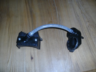

hab ein problem mit meinem cilo 512 immer wen ich im winter zur schule fahre stottert plözlich der motor und hat keine kraft mehr wenn ich dan das mofa 5 minuten aus mache läuft er wieder mein bruder hat ein pony gtx und hat genau das gleiche problem.
Es giebt ja da auch die teiler neben am zylinder wo die warme luft durch einen schlauch in den luftfilter geblasen wird weis jemmand wie das heiss?

okeee kannst ja im google cilo eingeben und dan siehst du ja blider auf der seite wo der auspuff ist bei dieser kleinen öffnung wo man auf den zylinder siht kommt dieses teil ran

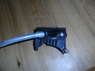

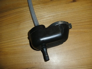

nei dieses teil ist ein zubehör ist beim kauf nicht dabei ist schwer zu beschreiben ist so eine platte mit einem schlauch drann und die platte wird neben am zylinder befesstigt die geblässe kühlung blässt die luft durch die kühlrippen und die luft wird warm die platte fänt si dan ein und wird durch den schlauch in den luftfilter geblassen ^^ :ugeek:
wenn ich irgendwo ein kaufen kann stelle ich ein foto rein xD

so gestern hab ich einem 2 rad händler angerufen und er sagte mir das es diese luftwärmer nicht ab band gebe aber das er solche herstelle also bin ich los gefahren und habe mir einen gekauft und noch am abend montiert und jetzt ist es nicht mehr passier :D
