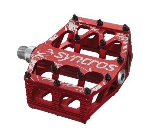

Wie wärs mit sowas?gluglu81 hat geschrieben:Tank, Rahmen, Sitzposition:
Fussraster sind schei**e... da muss was mit mer Grip her.
Vom Entwickler liebevoll "FLEISCHHAKEN" genannt ^^
Naja hab auch schon erfahrung wenn son Fleischhaken zupackt Sieht nicht so schön aus!
