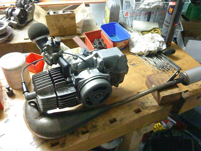

hab jetzt den GME motor aueinander geschraubt und das getriebe in n normales e50 gehäuse eingebaut.
vergaser und auspuff sind nur damit ich das möff zu meinem peer fahren kann.
werde dann da den ganzen umbau machen..
hier noch n pic vom motor^^
greeeeez

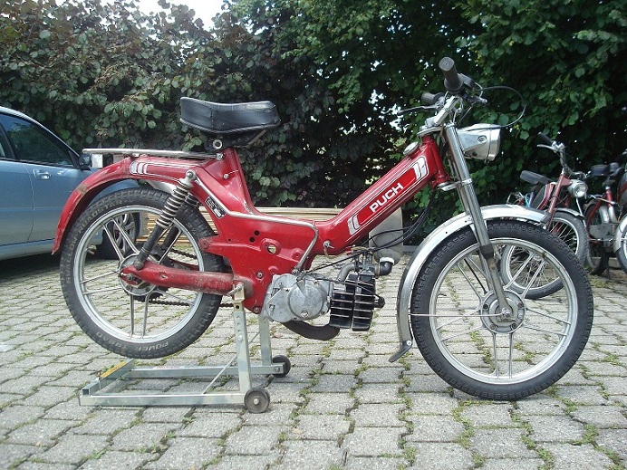

wurde leider nix für meinen bruder.
er fährt jetzt mit meinem veluxe herum^^
dieses hier habe ich aus langeweile wieder mal ein bisschen umgebaut xD
16" Felgen von nem maxi pluss II
47mm MK
Simonini Alu
2b kupplung erleichtert
18/45
ub zündung
geht zimlich ab^^

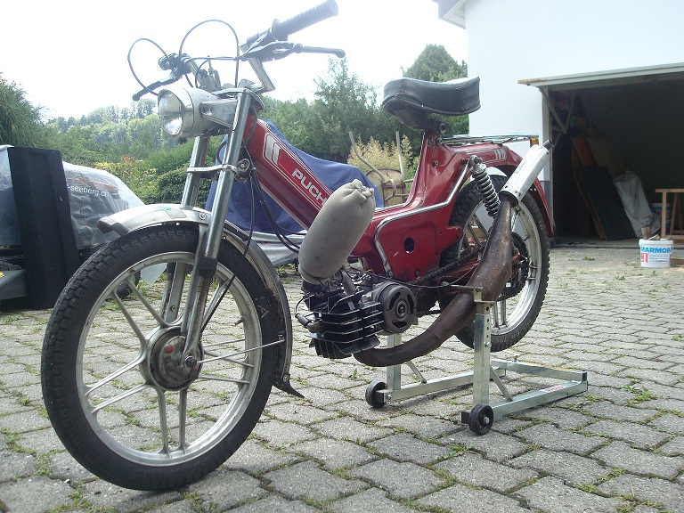

so gibt wieder mal was neues.
letste woche den motor auseinander gebaut.
wollte eigendlich nur ne katwelle einbauen da hab ich gemerkt dass die üs überhaupt nicht stimmen.
waren aufgefräst aber immer noch viiiel zu klein^^
naja dann halt noch n bisschen aufgemacht und jetzt sehen sie garnicht mal schlech aus.
dann hab ich noch meine 3backen kupplung von Glen zurück bekommen.
natürlich wollte ich diese gleich einbauen.
dabei hab ich bemerkt dass die 2backen total krum war^^
hat wohl ein bisschen zuviel leistung :mrgreen:
setup ist immer noch das gleiche.
hoffe aber dass da noch n bisschen mehr leistung raus kommt mit den besser angepassten üs.
mit der gabel sieht's immer noch gleich aus.
für die EBR muss ich zuerst noch n adapter für den bremsnocken und schutzbläch machen.
greeez
