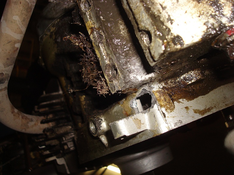

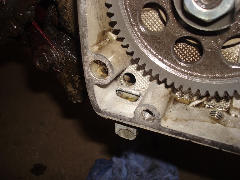

so melde wieder mal das neuste..
schaden am motor.
dort wo der ständer aufliegt wenn das mofa auf dem ständer steht hat er sich durch das gehäuse gebohrt -.-
hat das schon jemand von euch gehabt?
der neue motor werde ich wahrscheindlich in diesen ferien montieren.

Re: Puch Pionier Tigra
ist eines der klassischen Puchprobleme...

gibt es ne möglichkeit dies zuzuschweissen oder so?
alu guss :S
hab's jetzt provisorisch mit flüssigalu zugemacht dass ich gester damit noch zur arbeit konnte.
aber jetzt hab ich 2 wochen ferien und wollte eigendlich das mofa danach wieder alltagstauglich haben.
greeeez
professionel zuschweissen ist bei so alten Gussteilen glaubs auch schwierig...
ob es geht weiss ich leider nicht, dafür kenn ich mich zu wenig damit aus.
wahrscheinlich ist flüssigalu wohl noch das beste das du verwenden kannst...
Sollte eigentlich gehen, für nen Rollermocken muss man ja ach aufschweissen. TIG?
Kollege (Metallbauer) meint auch es könnte gehen!
Würde mal in ne Schlosserei ;)
Beitrag von puchlover »
hab das selbe problem , hab es zugemacht und nacher auf seitenständer gewechselt ... denke das wird sonst wieder durchbrechen

Also man kann das schon schweissen das is nicht so das problem!
@rennairch: in heimberg hat es den böhni heisst er glaube ich! der kann in unserer umgebung mit abstand am besten alu schweissen!
Beitrag von mofa-dealer »
sehe ich das richtig? der ständer ballert da immer rein, wenn man ihm vom ständer runterholt.. darum haben die x30 original ja auch das dreieckli am auspuff, um dieses reinballern ins gehäuse zu verhindern ?!?
Beitrag von RennAirCH »
ne das ballert da rein wenn du das mofa unsanft AUF den ständer stellst..
hab jetzt den neuen motor drunter.
aber hab ihn noch nicht getested.
der alte ist wieder am x30NS läuft aber noch nicht so gut.
