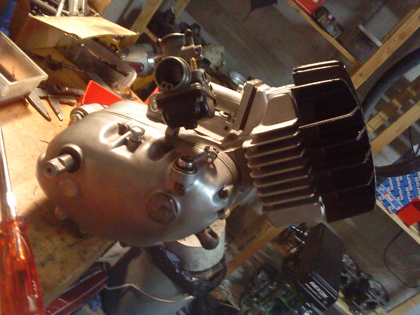

hier mal n mögliches pic vom motor^^
wie wäre der metra kopf auf nem 44mm satz?
greeeez
sachs_502
Ex-Forenchef
Ex-Forenchef
Beiträge: 4994
Wohnort: Sternenberg ZH
Re: 3-Gang HG Puch Motor revidierung
Beitrag von sachs_502 »
PucH Max! hat geschrieben:das von sachs_502^^
auch nurnoch hinten ;-)
@ rennair, sieht gut aus, jedoch finde ich den metrakopf n bisschen übertrieben, nimm besser einen italkopf der hat original ein viel besseres brennraumlayout
