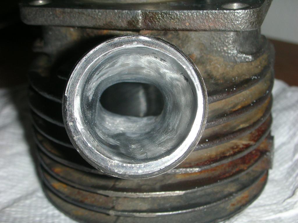

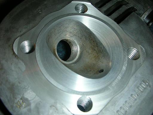

Möchte euch hier mal mein Sachs 50/2 Töffli vorstellen.
Der Motor ist frisch revidiert (neue Kupplungslamellen, verstärkte Kupplung, neue KW Lager, etc.)
Zylindertechnisch habe ich einiges gemacht; 4 Boostports eingearbeitet, 41mm Kolben (welcher einiges leichter ist als der 38mm),
Kolben, Zylinder, Zylinderkopf abgedreht---> 12:1 Verdichtung, die Boostports werden zusätzlich über den Kolben gespiesen, Auslass ist ca. 32mm breit, Überströmer wurden Vergrössert...

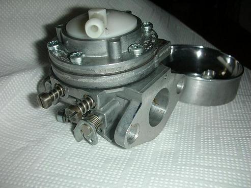

Leistung grob geschätzt 4 PS, mit aufgebohrtem Ori Vergaser (ca. 14.7mm) und ori Auspuff (leicht abgeändert).
Geschwindikeit mit 15:32 Übersetzung 60 Km/h, hat mächtig Dampf untenraus, Wheelies beim Anfahren sind keine Seltenheit :wink:
Momentan fahre ich mit einem 18er Dellorto.
Setup wird aber noch massiv geändert. Auslass wird noch mehr angehoben und vlt. noch auf 35mm verbreitert, Tillotson Membranvergaser mit 16mm Venturi, evt. Karbon Membrane
und ein Homoet P6 kommt drunter.

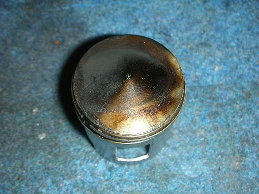

Verbrennungsbild ist noch nicht optimal, werde den Zylinder wahrscheinlich noch dementsprechend anpassen.
Freue mich auf Comments :wink:
Weitere Bilder folgen...
Gruss _Racer

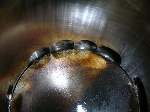

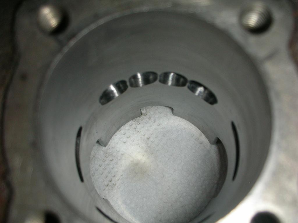

Ich hoffe mal, du meinst 32mm Bogenmass(?).
Auf die Stege zwischen den 4 neuen Kanaläen solltest du etwas aufpassen ;)
Überströmer nach dem Bohren angepasst?

Ja die Stege sind mir etwas dünn geraten, jedoch halten schon, immerhin haben die schon ca 500km hinter sich eher mehr :wink:
Überströhmer bohre ich nicht, ich fräse sie auf, mittels Dremel. Ich nehme an Du meinst ob ich die ÜS am Gehäuse angepasst habe ?
Nein habe ich nicht, da der Motor "neu" ist und ich das Risiko nicht eingehen wollte, dass ich Spähne vom Fräsen im KWG habe.

Nein, ich meine, ob die Einströmwinkel nach dem bohren(auf 41mm) angepasst hast.

Nein habe ich nicht. Werde ich aber noch müssen, um das Brennbild zu verbessern.
