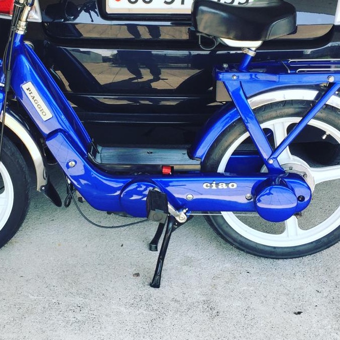

famam hat geschrieben: Mo 9. Sep 2019, 21:52 Muss also ein Variomat seinF796AB6A-4C64-486F-9159-B4CC07350F33.jpeg
Nicht unbedingt
Schau unter die Abdeckung, wen da hinten ein riesen Klotz ist, ist es Vario.
Wenn es nur eine Scheibe ist, ist es Mono
(Die Abdeckung von den Varios wurden gerne auch mal bei den Monos dran geschraubt)

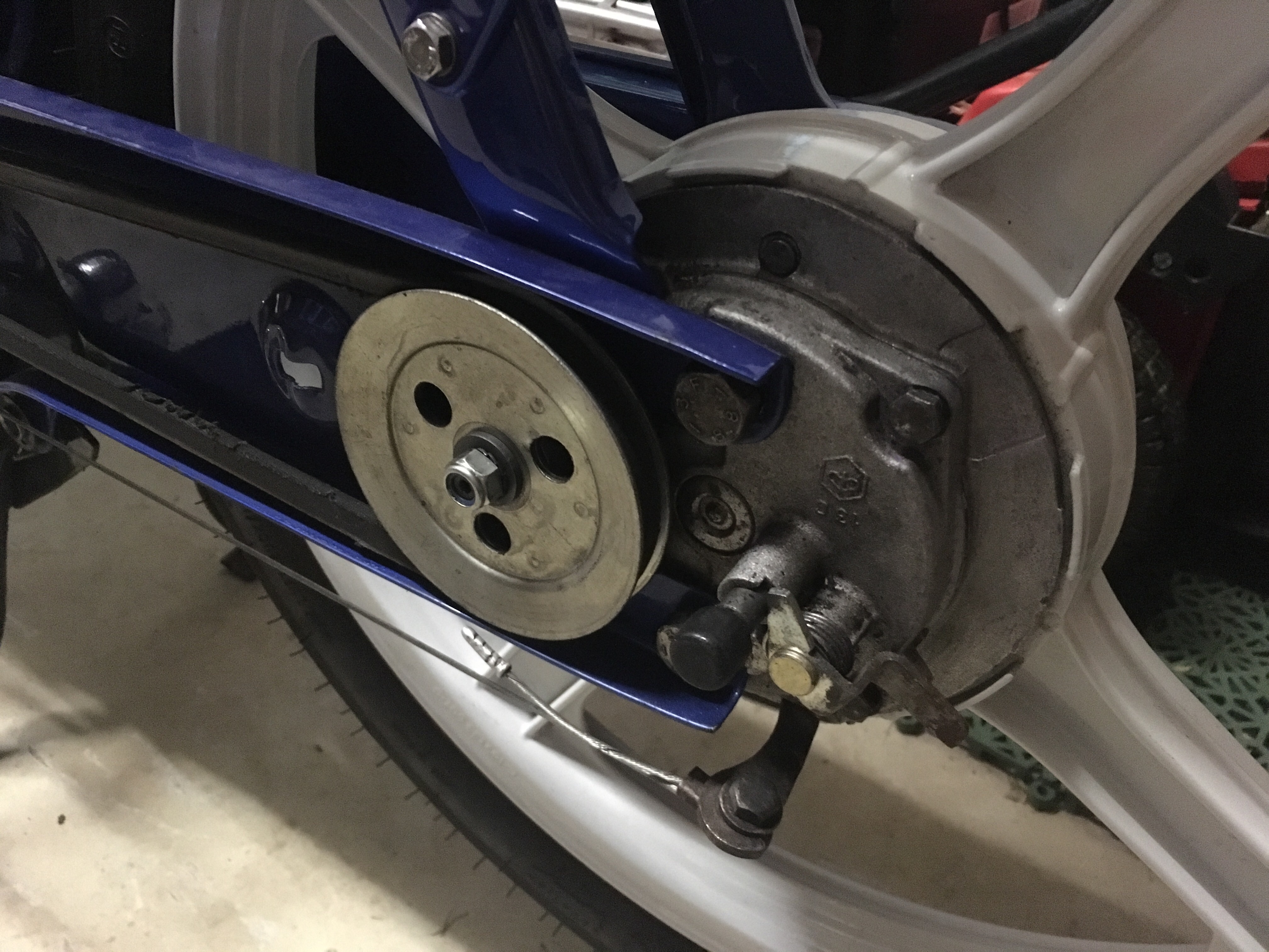

Ja das ist ein Mono Antrieb
Die Kaffemaschiene kannst du auf YouTube hochladen und den Link hier teilen
Kannst du den Keilriemen noch ein bisschen nach oben, unten bewegen, so etwa 1-2cm perfekt
Wenn die Abdeckung schon weg ist, kannst du ein Bild von der Kupplung schicken?

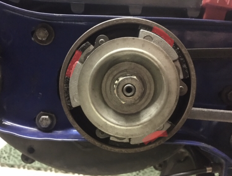

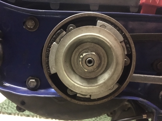

Keilriemen lässt sich mit etwas Druck 1-2 cm nach oben/unten drücken. Und hier das Foto der Kupplung

Also für mich sieht es so aus als würden die Backen der Kupplung nicht schön trennen, eventuell ist es zu fest angezogen. Dann hört es sich auch so an als wäre der Auspuff nicht schön montiert, es "pfuderet" hab ich das Gefühl.
Ciao fährt schlecht....jpg (68.06 KiB) 3986 mal betrachtet

Ja das ist die Kupplung
Ein Kollege hatte vor kurzem das selbe Problem, Abschalten, Geräusch etc.
Ich konnte es nicht wirklich finden, jedoch war meine Vermutung das die Starterbacken die ganze Zeit rumflattern, was aber nicht das abstellen verursachen würde.
Bei ihm war der Ring (auf dem Bild unten markiert) sehr lose. Er hat sich aber auf einfach eine neue Kupplung bestellt.
Was aber auch sein kann ist das die Kupplung zu stark schleift, weil die Federn zu ausgelutscht sind.
Deshalb auf dem 2ten Bild mal die Backen wieder rein drücken mit einem grossem flachen Schraubenzieher dort wo ich rot markiert habe ^^.
Dann sollte es für kurze Zeit verschwinden

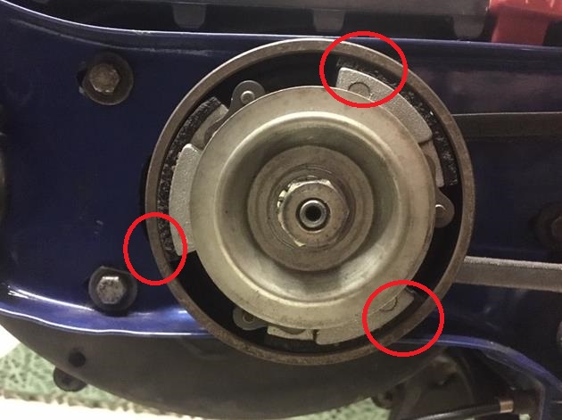

Ich werde mich heute Abend einmal daran versuchen, MofLive sind die Backen die drei eingezeichneten Stellen auf dem Originalbild?

Ja das Graue ist der Belag und zwischen der Glocke (das grosse Runde teil ausenrum) und des Aluminium Stücks (Backe) einen grossen flachen Schraubenzieher ansetzen und ihn drehen. Das bei allen Drei machen
Wenn du willst kann ich auch ein Video machen^^
Das Problem wird nicht weg sein aber vlt für kurze Zeit, dann wüsten wir zumindestens was das Problem ist
