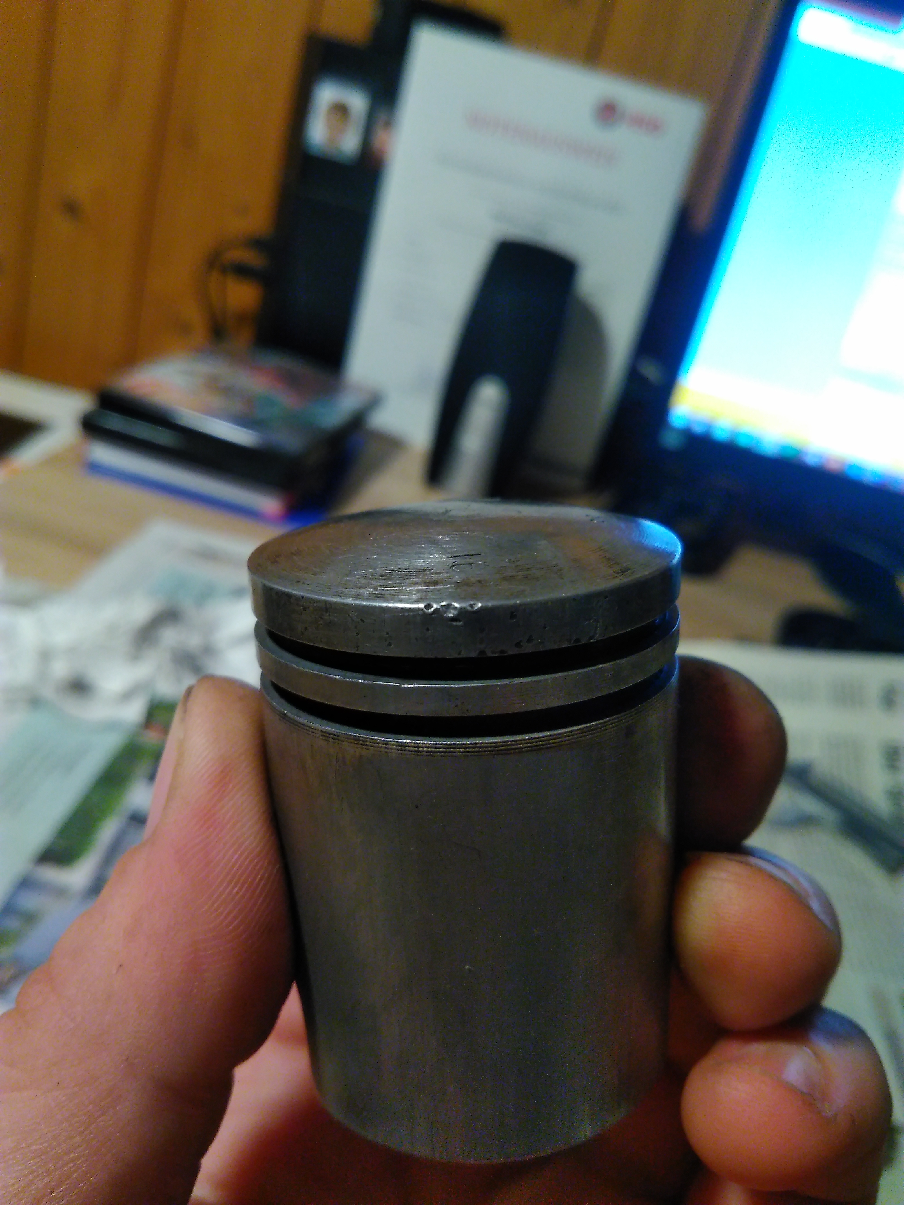

heute hab ich den zyl.kopf demontiert, alles russig, voller ablagerungen und ich kann den kolben ringsum hin und herbewegen, also er "kippelt" ein bisschen...
sollte eigentlich nicht sein oder? auch fehlte da zwischen zylinder und -kopf die dichtung... :confused:

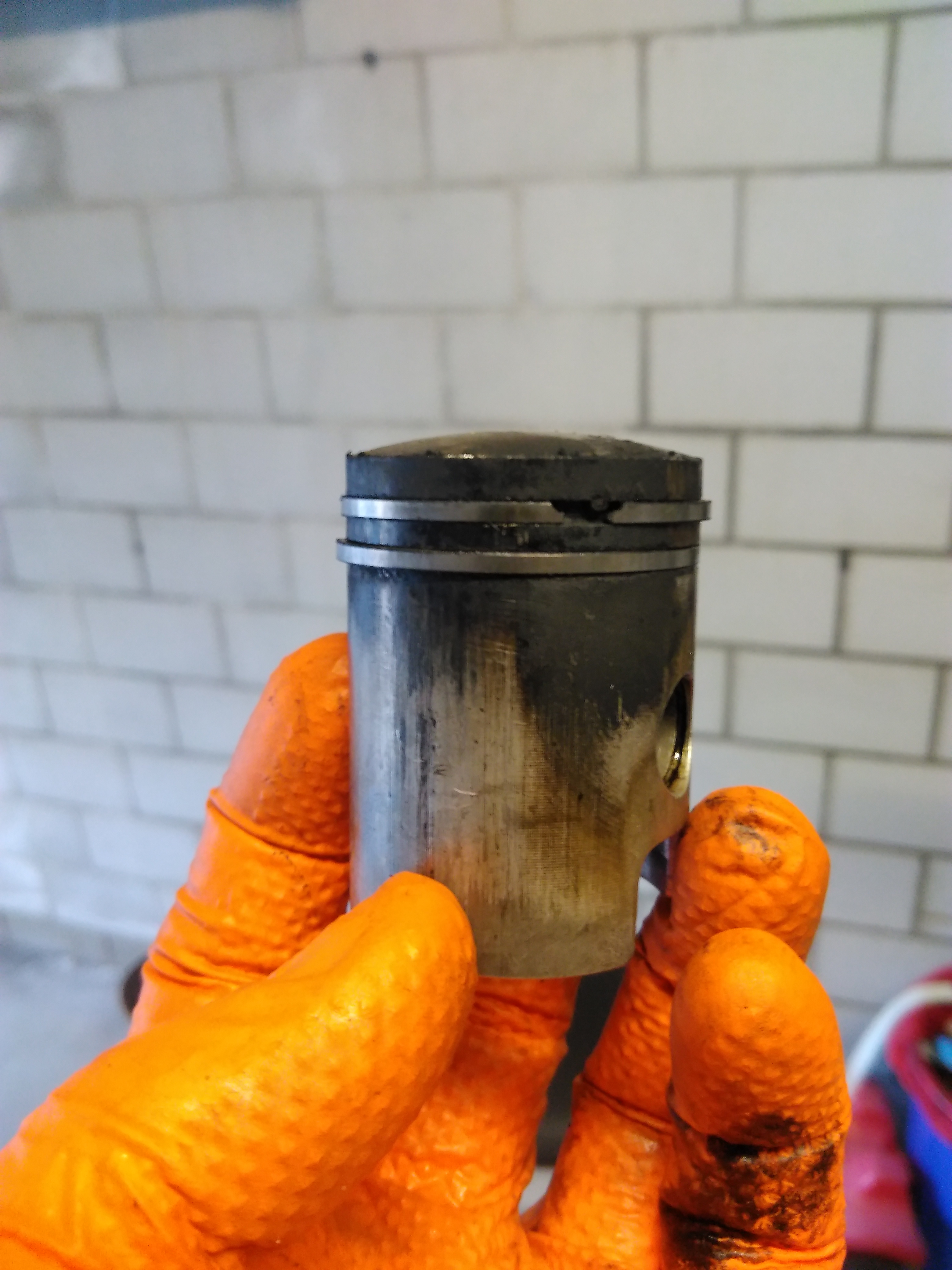

Ok, danke. Ja, der Kolben sieht arg mitgenommen aus. Unter dem Zylinder war eine dünne (0.4mm) dichtung. Die welle beim kolben hat auch riefen. Ich denke den auszutauschen wäre nicht verkehrt und dann eine 52er düse reinmachen und fahren. Oder?

Re: Keine Leistung
Unter den Zylinder gehört ne Dichtung .. auf den Zyli, also untern Kopf nicht
Kolben .. sieht zwar schwarz, aber nicht defekt aus.. mitStahlwolle putzen ... Kolbenring nuten auch sauber auskratzen (die Ringe müssen sich bewegen können) und neue Ringe und rein damit
Düse ist 48 oder 50 normal .. wenn der Lufi ok ist sollte das reichen

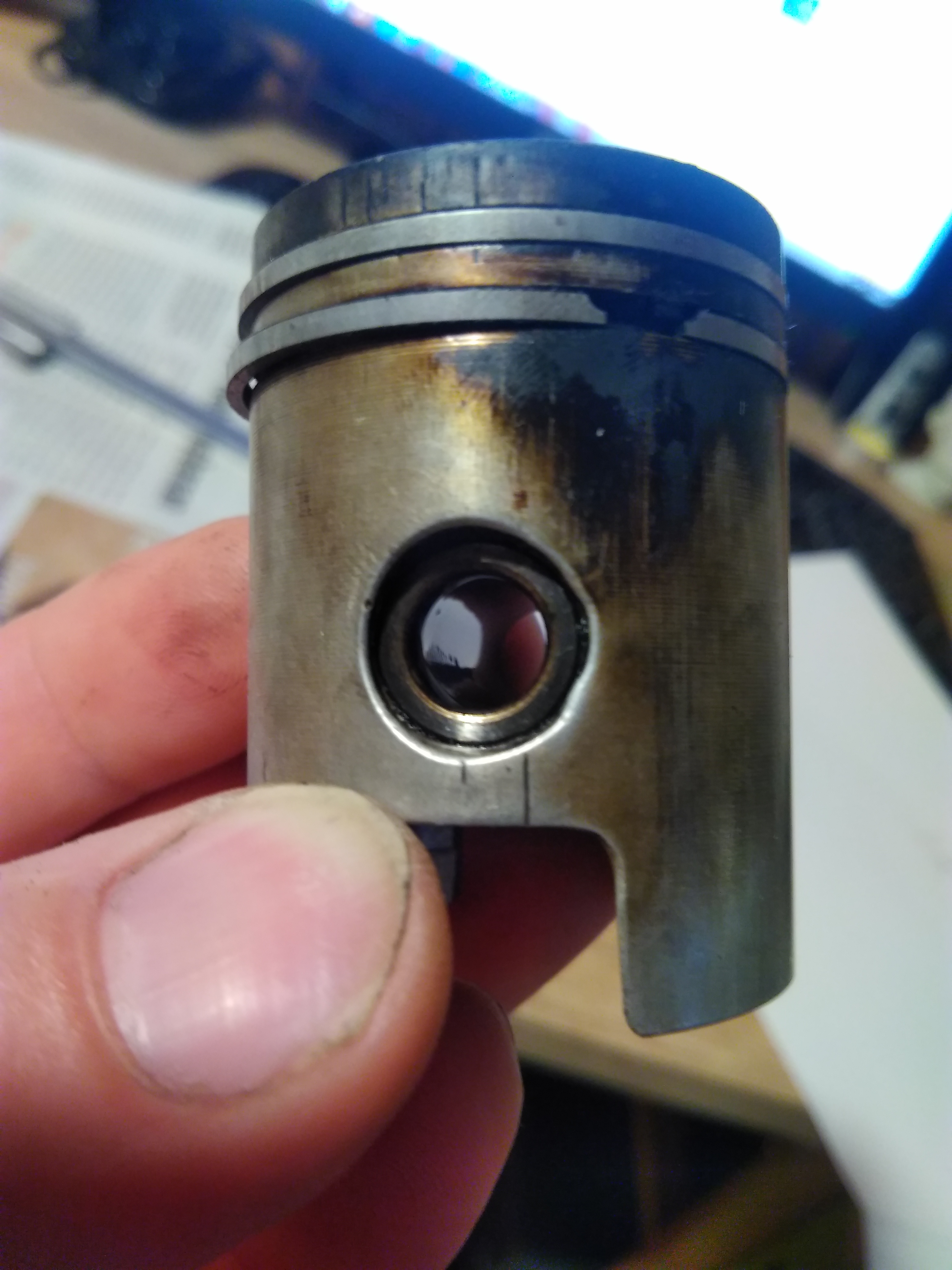

Ok. Solche riefen/kratzer kann ich vernachlässigen?
Re: Keine Leistung
die Riefen würden mich nicht gross stören.. aber beim Kolbenbolzenbohrung sieht gestaucht aus.. (auf 2 und 4 Uhr) oder wie wenn da einer dran rumgeschliffen/poliert hätte..

Re: Keine Leistung
sieht einfach komisch aus.. die Bohrung müsste scharfkantig sein.. die Stauchungen.. und rechts sieht man auch ein kleines Löchli oder so.. in Kombination mir dem von dir bemerkten Spiel..

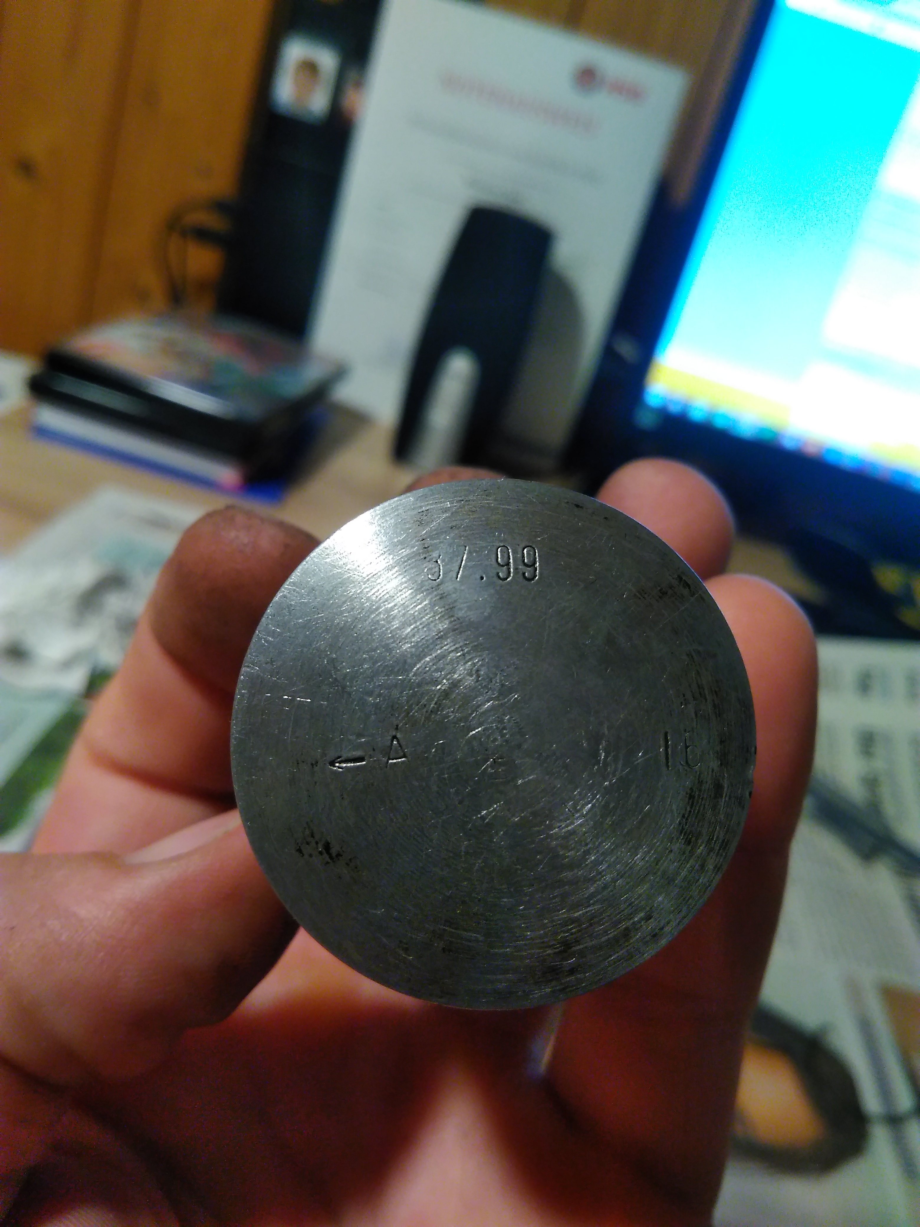

Miss mal noch den Durchmesser von Kolben und Zylinder.. könnt auch sein, dass der ne Numemr zu klein ist.. das würde den Russ und das kippen erlären.. 38.00 ist Original .. 38,3, 38,6 usw. die Übermasse.

Auf dem kolben steht 37.99...
