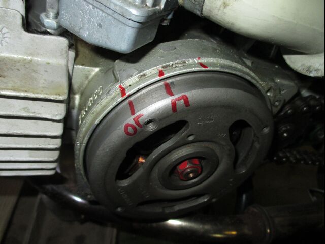

Geh hin und check den Zündzeitpunkt. Bei laufendem Motor mit der Strobo Lampe. Messurh und Blattlehre werden den Fehler nicht aufdecken können. Ich würde Wetten bei stehendem Motor gemessen passts, über Polschuhabriss gemessen nicht mehr.
Wenn ich recht habe wirds so aussehen dass alle Parameter verschoben sind.
Auf dem Bild so wie der Motor steht passten alle Werte mit der Messuhr. Im Betrieb über den Polschuhabriss gemessen mit dem Strobo hat sich alles verschoben dargestellt weil eben die Fixpunkte verschoben waren.
OT stand auf der Markierung M und M auf der Markierung ganz rechts. Dies ist sehr oft bei neuen Wellen der Fall weil sie von minderer Qualität sind und die Keilnuten nichtmehr stimmen da sie schlichtweg falsch gefräst wurden.
