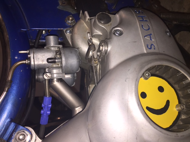

Re: Gluglus Sachs ...schon wieder... Alpa 31L
Aso mir gefallen die SREs :thumbup
... und das links ist sogar ein Puch-Vergaser :^^
Dem Motor gefällts wohl auch :lol:
.. die ersten paar Kilometer war er noch etwas grün ..
..... aber dann hat er sich zum Glück dran gewöhnt..
Ich meine drum wegen dem Smilie :wink:
