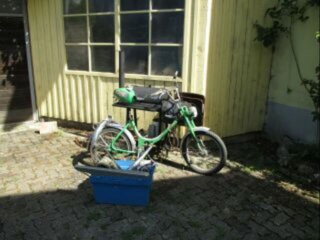

Erst jetzt begriff ich langsam das das wirklich realität ist. Dass das wirklich abgeht. Ein wunderschönes grünes Tigra stand vor mir. Aus dem Ambulatorium geschoben, am Sonnenlicht sah es noch schöner aus! Mit sicherer Hand griff Tom in der geheimen Kammer um sich und komplettierte das Tigra mit Seitenschützen, Motor & Diversen Kleinteilen sowie einem Coolen Original Tigra Sattel.
Tom zeigte mir ein paar Sachen die repariert, geschweisst und angepasst werden müssen. Dann kam der grosse Moment, das äusserst grosszügige Geschenk Toms wurde in den T4 verladen. Warum aber das ehrwürdige Oxyd jetzt auch den Weg in den T4 gefunden hat ist eine andere Geschichte. Für mich war klar, dass das Oxyd ein paar Streicheleinheiten benötigte und als herzliches Dankeschön an Tom Tigra bot ich ihm an, das Prachtstück mitzunehmen und es auf mechanischer Basis innerlich in Top Zustand zu versetzen. So ist es geschehen. Aber diese Geschichte wird euch Tom Tigra erzählen.
Nun wisst ihr wie ich zu einem Tigra Pionier P30-74 Z50 gekommen bin aber ihr wisst noch nicht was ich mit ihm vorhabe. Nun ich denke auch hier gilt, diejenigen die mich kennen erahnen was daraus werden könnte und die anderen können entweder die geheiligten Hallen aufsuchen oder abwarten was als weiteres geschieht...

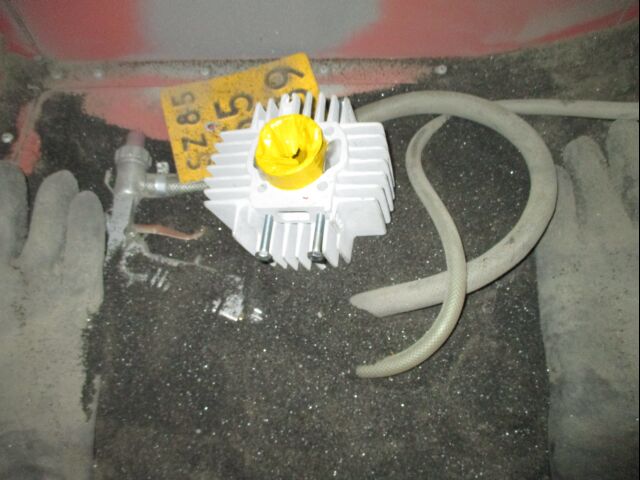

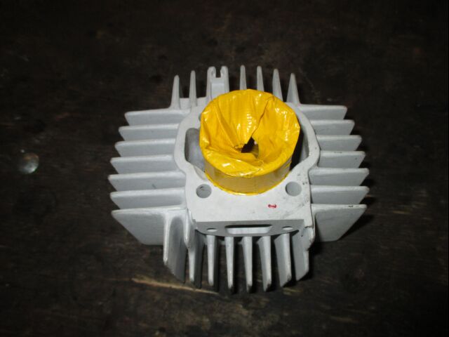

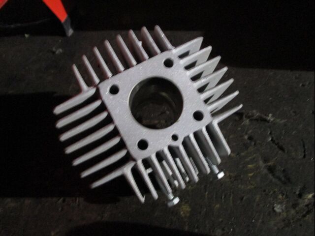

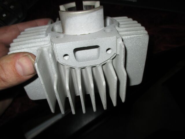

Der von mir gewählte Zylinder war alles andere als in Bestform obwohl er neu war. Messerschrfe Kannten, unebene Dichtflächen, lausig geschnittene Gewinde.
So beschloss ich dass Heute wiedermal ein paar Glasperlen durch die Gegend fliegen. Also den Zylinder sauber verpackt wo ich nichts gestrahlt haben will und gib em. Nach getaner Arbeit musste ich sagen, jiep so stelle ichs mir vor. Ich denke ich lasse die Kanäle im Blick auf das so optimalere Strömungsbild rauh wie sie von den Glasperlen gemacht wurden. Dies bei allen Kanälen, Einlass sowie Auslass. Wenn das einer anders sieht lasse ich mich gerne eines besseren belehren.

Die ewige Diskusion von glatten oder rauen Kanaloberflächen. :facepalm:
Aber ich finde raue Oberflächen besser....
Die Kanäle sehen nicht schlecht aus so viel man sieht. Ist das ein Nachbau?
Alle Angaben ohne gewähr.
wäge dem mosmer probiere,
Sachs 4ever

Dieses Prachtexemplar hier:

Gute Entscheidung.

Babaloo hat geschrieben:...Wenn das einer anders sieht lasse ich mich gerne eines besseren belehren.
.... Haifischhaut ist rauh!! :thumbup
und warum?.... weil's besser flutscht.... :rules
schöner zili!!

Zum Zylinder gibts noch zu sagen, er wäre auch so montierbar gewesen. Absolut unbedenklich, er wäre sicher auch so dicht gewesen. Aber ich bin da etwas eigen und was nicht absolut perfekt ist kommt nicht auf mein Feuerstuhl.

Raue Oberflächen sind tatsächlich besser, aber:
Ein polierter Auslass schiebt das nutzbare Drehzahlband noch einen Hauch weiter nach oben. Jedoch kaum fühlbar bei diesem Zylinder :wink:

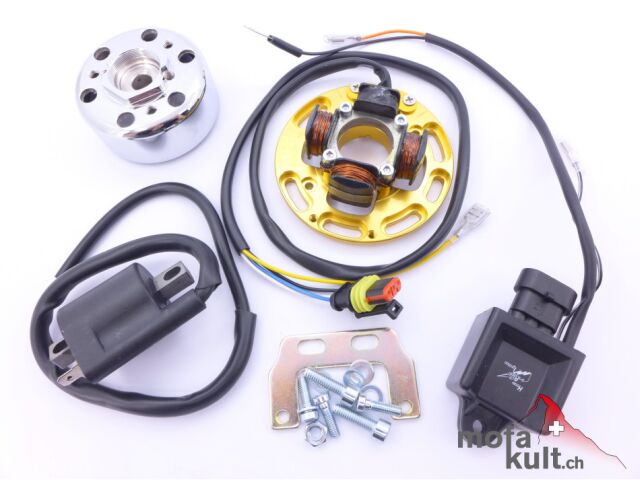

Darf ich fragen wieso du die Kupplung als Schwungmasse nutzen willst? Willst du ne Innenrotorzündung montieren? Wäre doch schon gerade etwas gewaltig für "nur" nen 38er Swiing.
Re: Babas Tigra P30-74 Z50 Codename Fire Dragon
Innenrotor Zündungen sind nicht so mein Ding...
Ich ziehe brachiale Gewalt mit 60 KV Zündspannung vor. Wenn ich dran denke wie die Zündapp Belmondos sowie die Sachs 502 mit dieser Zündung abgehen (Hab schon einige umgebaut und auf Ventilatorkühlung adaptiert) wirds mir Angst und bang... 8)
Du wirst staunen was man mit dieser Zündspannung betreffend Verbrauch, Leistung, und Drehmoment rausholen kann.
Die Kupplung brauche ich zur Kompensation der Schwungmasse beim anfahren. Danach hat die ihren Job getan und kann sich wieder ihrer Kernkompetenz widmen.
