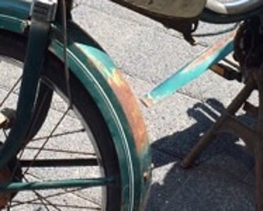

Ein Nachmittag lang die ersten Teile putzen und reparieren und schon hauts mich fast um. :O.O Der ori Lack und die Teile sind in eine, super Zustand, wenn man sie geputzt hat. :D

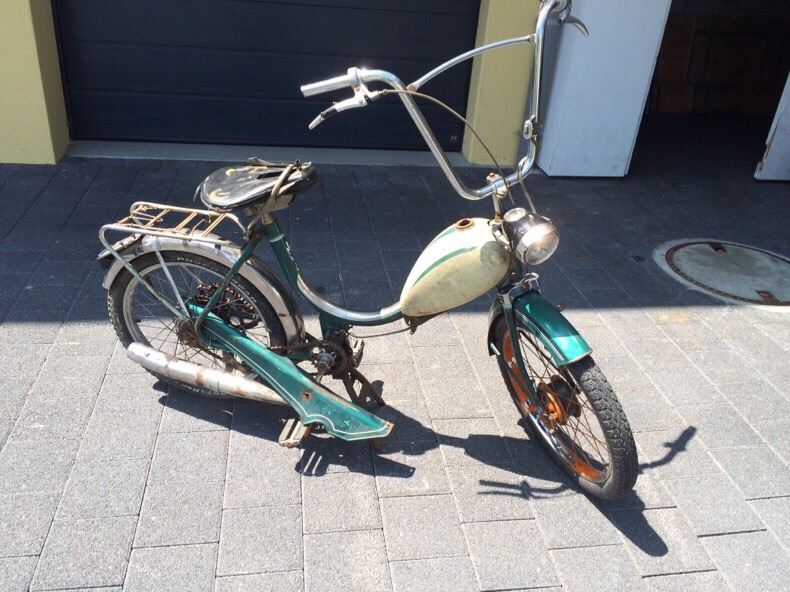

So sieht das Töffli im Moment aus.:

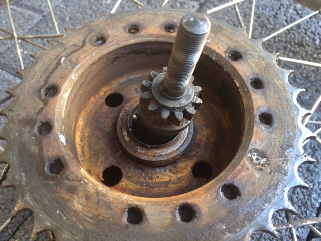

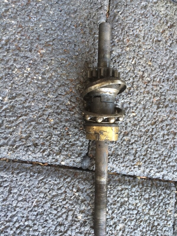

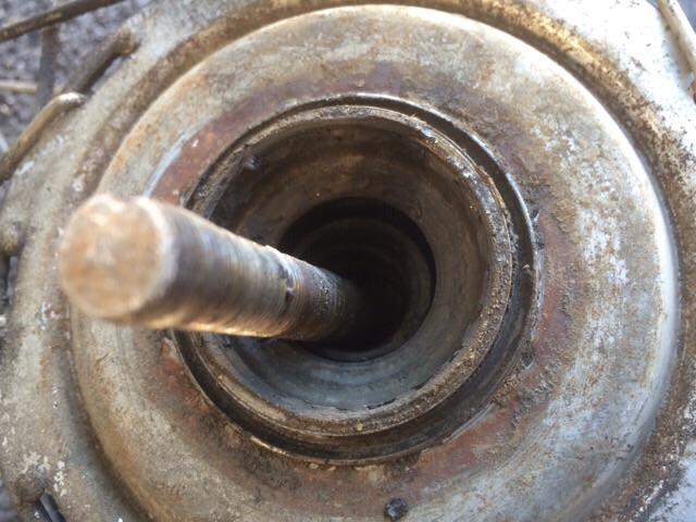

Wie nimmt man den Rücktritt von da an weiter auseinander?
Zuletzt geändert von Puch X30 RS am Mi 15. Jul 2015, 21:45, insgesamt 2-mal geändert.
Re: Sachs 502 Tour de Suisse
Eigentlich soltest du es jetzt einfach rausziehen können, bei mir hat es zumindest so geklappt, dort wo noch der zahnkranz ist solltest du ziehen, der staubschutz blockiert halt das du dass rausnehmen kannst, aber wenn du genügend ziehst sollte es sich lösen, der Ist nur reingesteckt und wahrscheinlich ist er verhockt.
Ok, Danke! Probiers dann morgen. :wink:
Hm, ich konnte es immer noch nicht rausnehmen, denn das Kupplungsstück blockiert beim Lager. :cens:
Ich habe keine Ahnung wie ich das sonst noch auseinandernehmen sollte. :hilfe
Unter dem Bremskonus ist dieser http://mofakult.ch/mofa/puch/raeder/rue ... -nos-15577" onclick="window.open(this.href);return false; staubdeckel, dieser ist wahrscheinlich fest gerostet, du must den loskriegen und dann sollte alles rauskommen, ausser es ist sonst noch was fest gerostet

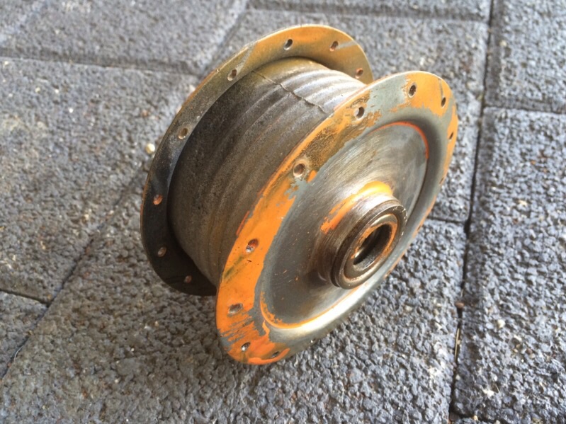

Yey, ich hab ies endlich rausgekriegt, aber bringe es nicht mehr weiter auseinander. :lol: :cens:
Der vordere Felgenring ist durch und ist dazu noch ein Puchrad.
Hat jemand noch einen Sachs Felgenring+Nabe oder gleich das ganze Rad?
Gruß
Eigentlich soltest du dass auch noch rausziehen können, bischen rostlöser ran und dann sollte es eigentlich auch wegkommen.

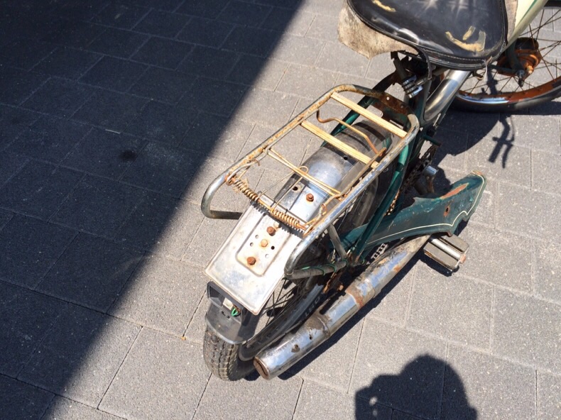

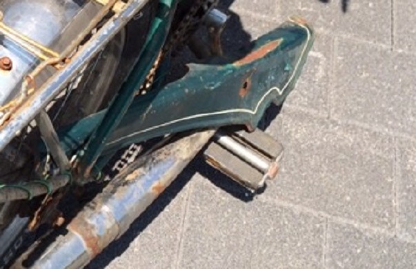

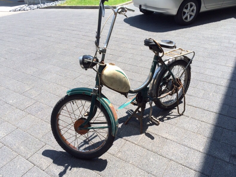

Übrigens, so hat das Töffli vor dem Auseinandernehmen ausgesehen.
Geht gar nicht, ist mir beim Abladen fast auseinandergeflogen. :nein: :lol:

Ja, dieser Rost ist Schade :|

Ich hab mir überlegt, wenn ich sonst schon alles Neu mache, warum dann nicht gleich auch lackieren? :P
Ich hab mir überlegt den originalen Farbton in so einer Dupli Color - Colormatic Profi Spraydose anzumischen.
Die weissen Streifen werde ich wahrscheinlich mit meiner kleinen Airbrush machen, die für sowas perfekt geeignet ware.
Oder soll ich es mit einem Pinsel machen wie früher? :|

Hab heute noch geschaut weler Farbton am besten mit dem originalen übereinstimmt. Meine Wahl viel auf RAL 6036 Perlopalgrün, dieser ist dem original schon sehr ähnlich. :D
[picasa2]https://picasaweb.google.com/1109155495 ... 2359053506[/picasa2]
Für die weissen Streifen nehme ich RAL 9010 Reinweiss.
