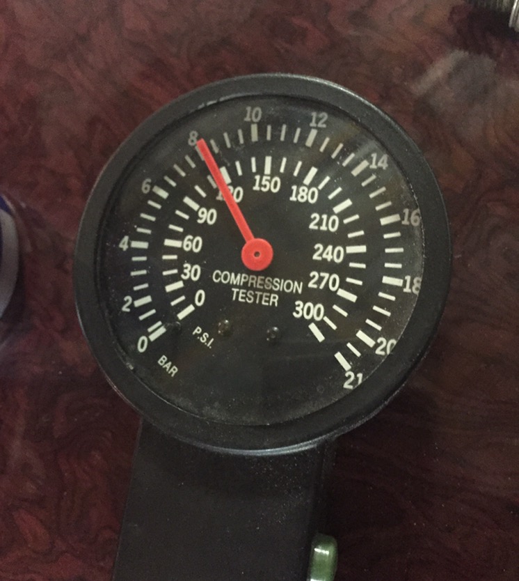

Nach dem Zusammenbau erfolgte ein Unterdrucktest mit 1.5 bar Vakuumdruck. Ich hätte erwartet und mich auch darauf gefreut, dass das Teil implodiert.
Da es auch bei 2.2 bar Unterdruck keine Anzeichen einer Implosion machte und meine Vakuumpumpe nicht mehr bringt liess ich es gut sein.
Jedoch legte ich den Prüfling mit Unterdruck ins Wasser. Siehe an, er füllte sich ganz langsam mit Wasser was mir zeigt dass der nicht absolut dicht ist. Klar das sind Labor Bedingungen und in der Praxis nicht relevant. Zum anderen hat ein Filter nie Unterdruck es sei denn er ist in einem schlecht gewarteten Dieselkreislauf. Aber was bei Unterdruck reindrückt drückt bei Überdruck raus.

Hahaha, wie hasst du 2.2bar Unterdruck erzeugt???? Das ist ja gar nicht möglich.
Der Atmospährendruck ist ja 1bar und weniger geht gar nicht.
Alle Angaben ohne gewähr.
wäge dem mosmer probiere,
Sachs 4ever
Re: Babas Tigra P30-74 Z50 Codename Fire Dragon
Das habe ich mich auch gefragt aber wenn das Manometer das anzeigt hab ichs ihm mal geglaubt :lol: :lol:
Jedoch trifft diese Aussage blos auf Meereshöhe zu. Wie dem auch sei, das Teil taugt eh nichts. Aber das Rätsel ist gelöst, wenn man das vergilbte Zifferblatt genauer ansieht kommt mir der Eindruck dass das 0.15 und 0.20 bar Werte sein könnten. Naja checke das mal, hab das Gerät aus dem Ricardo.

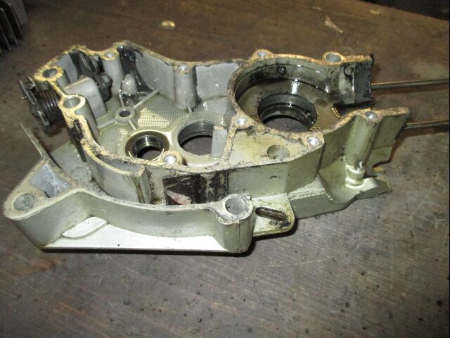

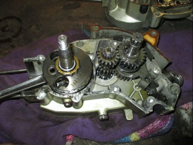

Was mir aber bedeutend mehr zu denken gib ist dieser Motor.
Wie es aussieht wurde der vor nicht allzulanger Zeit revidiert, aber trotzdem siehts wieder nicht so aus...
Dann stellt sich die Frage wenn der revidiert wäre, woher kommt das schwarze Zeugs?
Egal, Raus mit dem Zeug, komplett sanieren, alles neu lagern und abdichten, dann ist ruhe.

Luftdruck auf Meereshöhe ist 1 bar also 1 atm (eigentlich 1013,25 mbar)
wenn also der Kompressor 1 Bar anzeigt sinds eigentlich 2 bar, jedoch eben nur 1 Bar differenz bzw. Differenzdruck zur Atmosphaere.
Im All, also Vakuum hat man theoretisch 0 Bar bzw 0 atm. Effektiv sinds irgendwie 10 hoch minus irgendwas bar.
Die 2.2 bar sind vermutlich eher der Differenzdruck oder ein Messfehler? Mit Vakuum hat die Angabe nichts zu tun.

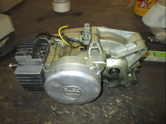

Aber als gute Nachricht, die Revision ist erfolgreich beendet, der Zylinder ist drauf und die erste Kompressionsmessung sieht sehr gut aus.
Die Zündung wird noch so ne Herausforderung für sich, wo ich dann bestimmt nochmals eure Hilfe brauche. Jaja ihr lest richtig, der alte Baba braucht beim Einbau der Zündung Hilfe. Genauer genommen beim platzieren der Zündspule. Aber dazu später.

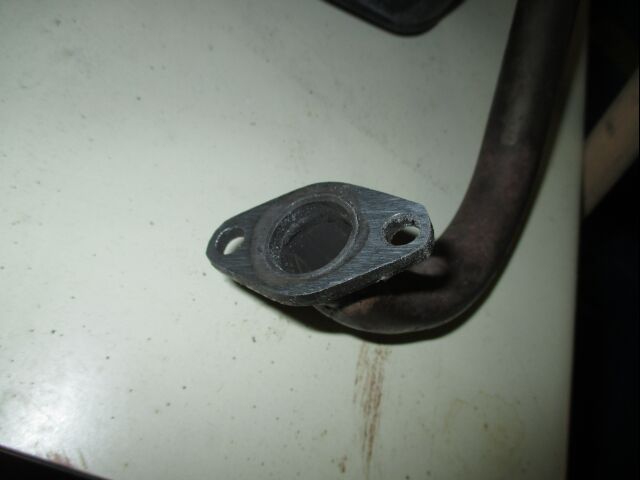

Immer wieder lese ich hier dass die Puch Auspuffe undicht seien oder nicht recht passen. Das würde auch meiner, würde ich den Flansch so verzogen lassen wie er ist. Da nützt auch keine Dichtung mehr was. Also den Flansch planen und gut ist.
Bei den neueren Swiing Zylindern hat Marc ganze Arbeit geleistet, der Flansch hat jezt wirklich genug Platz an den Rippen vorbei ohne Anpassung. Denkt das nächste mal daran wenn ihr das Problem habt, der Flansch könnte verzogen sein..
Zudem hat das edle Teil einige Kilometer auf dem Buckel und ist ordentlich verrusst. Klar, es ist nicht so schlau den Topf innerlich duchzurussen. Der Russ dient ja als Schalldämpfer. Scheissdrauf den bekomm ich dann schon wieder flüsterleise hin. Da gerade weder das Natron noch das Zitronensäurebad aufgeheizt ist, habe ich mich entschieden, die Hälften zu Sandstrahlen. Nur ganz sanft, will sie ja nicht zerstören...
Der Erfolg war mir gewiss.
Wie macht ihr das eigentlich bei diesen Töpfen dass die in einem vernünftigen Schallpegel laufen?
Wenn du den 2 Teiler hast, dann mach beim Übergang von Krümmer zum Topf eine Dichtung aus Alufolie, die du dann zu einem solchen kleinen Würstchen rollst, rein.
Meiner ist damit :cens: Leise geworden und ist dazu noch ein Nachbau, also funktioniert gut die Dichtung. :wink:
Cooler Tipp, danke!
Wird umgehend ausgeführt.
Der Dichtring am Schalldämpfer macht auch viel aus. Sorge dafür dass dieser intakt ist und dass es beim Auslass auch dicht ist.
Dann sollte er schön leise sein. :P
