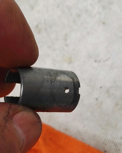

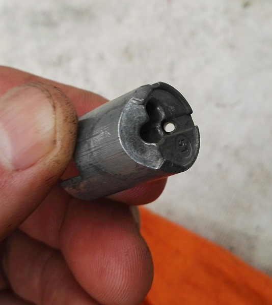

Kurze Frage:
Ich muss da bei einem Maxi den Vergaser abstimmen. Ich gehe davon aus, dass es ein 12er Ori Vergaser ist, da ich das Maxi auch Ori übernommen habe. Das Gehäuse ist garantiert Ori. Jetzt ist mir da beim Vergaserschieber (Kolben) so ein Loch aufgefallen. Ist das normal ? Ich habe noch ein Ori Bing 15er, bei dem ist das nicht. Das Loch geht von unten schräg rauf...siehe Fotos.
(natürlich meine ich nicht die Löcher wo das Gasgabel durch geht ;-)
nope... noch nie gesehen..
Das habe ich auch noch nie gesehen.
scope
Beiträge: 137
Wohnort: Basel
Beitrag von scope »
...ich werde es wohl gegen einen Ersatz Schieberkolben austauschen. Kann ja nur Probleme mach sowas komisches.
Gebastelt sieht das Loch nicht aus...eher nach "Original". Von unten sieht es "wie gegossen" aus. Also nicht nachträglich gebohrt oder so.

scope hat geschrieben:Kurze Frage:
Ich meine, ich hätte sowas schon mal gesehen, das ist aber schon eine Weile her.
Das Loch dürfte im Standgas dafür sorgen, dass ein Teil des Benzin/Luft Gemisches in der Mitte des Ansaugstutzens austritt und nicht an der Wand. Ich könnte mir vorstellen, dass dies bei kaltem Motor zu stabilerem Standgas führt, da weniger Benzin am kalten Ansaugstutzen kondensiert.
Ich habe aber auch schon Schieber gesehen, bei denen die Nut, die von der Düsennadel her Richtung Ansaugstutzen geht, konisch war, also in diese Richtung höher wird, was den selben Effekt haben dürfte.

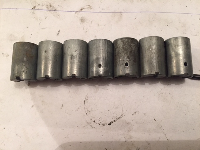

Hier ein Beispiel:
Bikeman hat geschrieben:nope... noch nie gesehen..
...so kann man sich täuschen ... ich habe auch solche mit Loch .. :shock:
