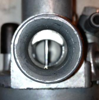

Wenn ihr den Chocke nach unten drückt,ist der Durchlass ganz geschlossen. Diese Stellung braucht ihr zum starten, vorallem wenn's kalt ist.

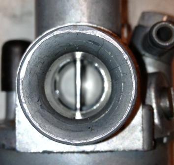

wenn ihr Vollgas gebt, wird das Plättli nach oben gezogen, hängt aber noch etwas in den Durchlass

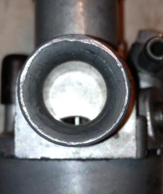

wenn ihr den Stift nach oben zieht, wird das Plättli ganz nach oben gezogen und der Durchlass sist komplett frei

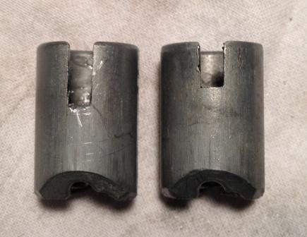

Dewr Trick ist nun, das Ganze so zu manipulieren, dass das Plättli den Durchlass weniger frei gibt. Mit der Feile feilt ihr den Schlitz im Schieber etwas nach unten. Die Tiefe des Schlitzes im Schieber, bestimmt, wie hoch das Plättli beim Gasgeben hoch gezogen wird. Rechts im Bild ein originaler Schieber, links ein Schieber, bei dem der Schlitz nach unten gefeilt wurde.
12-10-14 012.jpg (22.05 KiB) 4945 mal betrachtet

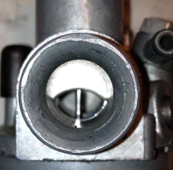

wenn der linke Schieber montiert ist, wird das Plättli nur noch 1/2 nach oben gezogen und der Durchlass ist nur halb offen. Der Hödi läuft überfettet und viel langsamer.
