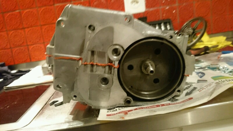

Jetzt fehlt nur noch ein Stehbolzen und ein Halbmond für die Kupplung :)
der Keil fuer die Kupplung ist optional, auch ohne haelt die Kupplung auf der Welle
Es gibt Wellen mit und ohne Einbuchtung, meine hat eine darum montier ich auch einen Keil... Egal obs auch ohne geht ;)
Die Wellen haben immer eine Nut, schau eher auf die Kupplung ob diese auch eine hat, die gab es auch ohne :wink:
Ja hab eine Kupplung ohne, kann ich also gar keinen montieren?
Die Originale Welle hatte keine Nut..
jup die 2.- kannst du dir sparen
Ok danke dir für deine Hilfe! :hi:

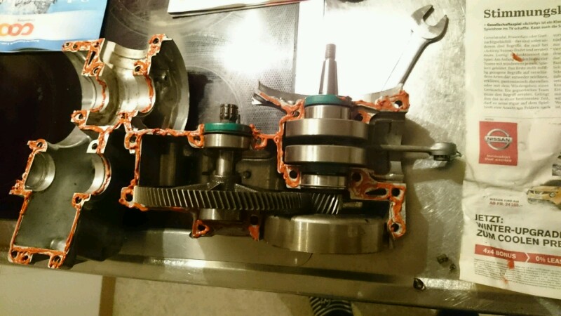

Sauber gemacht :thumbup jedoch nicht ein bisschen viel Dichtmasse?
Ich würde ihn sicher in den Überströmern und hinterm Kupplungskorb entfernen :chop:
Greez nico
Nene, bei solchen Arbeiten sollte man nicht mit Dichtmasse sparen.... Dichtheit hat höchste Priorität bei einem Motor :thumbup
Danke für den Tipp, werde an gewissen Stellen die Dichtmasse entfernen, aber erst morgen wenn sie ganz trocken ist :^^
dichtmasse sieht wirklich n bisschen übel zäh aus... hast du da fensterkit genommen?
und die Simmeringe, in grün, sind das etwa noch die alten? :shock:
da solltest du nicht sparen wenn du mit dem Motor schon so ein schnäppchen gemacht hast :wink:
Hä? :spinner
Simmerringe sind neu von puchshop und Dichtmasse auch.. War sehr weich aber die härtet ja nach ner Weile aus...
P.S. Wie wusstest du von aussen, dass es ein 4-Lager ist? :O.O

gluglu81 hat geschrieben:dichtmasse sieht wirklich n bisschen übel zäh aus... hast du da fensterkit genommen?
Das sind die qualitativeren ;) ich finde die besser als die schwarzen :mrgreen: :lol:
Greez nico
idontcare hat geschrieben:Hä? :spinner
hatte schon befürchtet das hier wieder gebastelt wird... aber gut, so passt das ja :thumbup
PS: geschultes Auge :wink:

Hat Mutti Freude wenn du den Motor auf Iher Chromstahlabdeckung und dem Glaskeramikkochfeld zusammensetzt ? :lol:
Gruss speedfreak
Freude kann mans nicht nennen, aber es war OK.
Ich musste die Lager im Backofen erhitzen, darum hab ichs gleich da zusammengesetzt :confused:
@GluGlu81: Nene, hier wird nicht mehr gebastelt ;)
Gute Arbeit :thumbup
Die Lager und die Simmerringe vom Puchshop ist top!, die Dichtmasse und die Schrauben aber :cens: :cens:
Ich verwende amigs immer die Schwarze Dichtmasse, mit der dichten die, in der Bude wo mein Vater arbeitet, auch Pressen ab. :bravo:
Danke :thumbup
Die Dichtmasse wird schon seine Arbeit leisten, es ist ja auch keine Presse sondern "nur" ein Puchmotörchen :lol:
...dass so wie ich dich kenne ordentlich frisiert wird. :^^

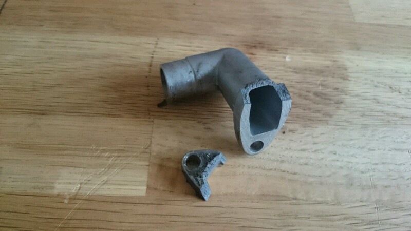

Da mein Ansaugstutzen gebrochen ist, bleibst vorerst beim austria mit versautem Kolbenschliff :cry:
