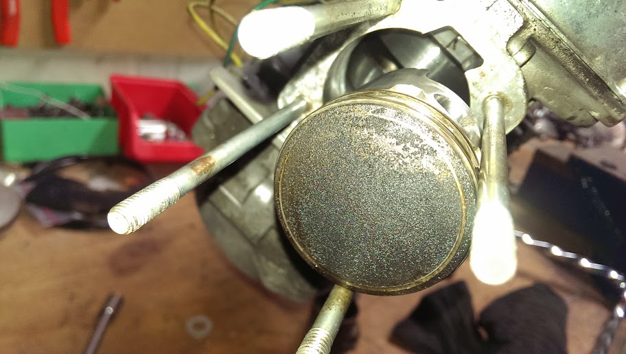

Heute wurde der Motor zerlegt... ich frag mich allerdings wie ich bis dato mit der Kiste überhaupt fahren konnte, geschweige denn noch 2 Alpenbrevets.
44er Airsal und original Zylinderkopf
Zylinder weg, und da zeigte sich das Grauen... Quetschkante deluxe :lol:
am Kopf sieht man davon allerdings wenig:
ok, es hat sich schonmal gelohnt die Revision zu starten. :facepalm:
aber wenn das alles wäre, wärs ja langweilig,
ich vermutete ja einen defekten Simmering.
aber erstmal gehts an die Kupplung und da grinste mich doch schon der Belag frech hinter der Kupplungsplatte hervor an:
(Links beim Schlitz)
Ey... wo ist er denn der schöne Belag?????
oha, da hat er sich versteckt... zumindest ein Teil davon. Der Rest wird vermutlich im Altöl sein.
ok, nochmal eine Bestätigung das eine Revision nötig war.
Aber da war ja immernoch der besagte Simmering... von wegen... :nein: keinerlei Spuren an der KW oder so welche auf sowas schliessen lassen. :facepalm:
Da hät ich mir die halbe Arbeit ja eigentlich sparen können... :cens:

wie war das nochmal mit 38er kopf auf 44mm zylinder, und läuft anscheinend so gut ? hab ich glatt vergessen, kannst dus mir nochmal erklären ? :bravo: hahah nein spass, hast du denn viel schlupf eingestellt gehabt oder warum ist die kupplung so mitgenommen worden ?
RennAirCH
Beiträge: 2674
Wohnort: 3664
Re: Projekt Maxi N Custom Chopper SKULLHEAD
Beitrag von RennAirCH »
gluglu ist schon vom fach nur frage ich mich hast du das nicht gehört?
sollte doch zilich gedängelt haben so wie der Kolben aussieht :O.O
den blauen federn nach zu beurteilen hattest du recht viel schlupf oder?
hat's die grundplatte nicht verbogen?

jaja... wer den Schaden hat muss für den Spot nicht sorgen... :facepalm:
Das Motörchen hat 2 Alpenbrevets und die 2 Takt Challenge hinter sich. Von den ganzen anderen fahrten mal abgesehen sind das doch nicht wenige Betriebsstunden. Diese hat das Motörchen mit bravur bewältigt.
Ich bin zwar älter als der Forumsdurchschnitt, aber deswegen noch lange nicht taub. :nein:
Wär dies ein Dauerhafter zustand seit dem damaligen Zusammenbau gewesen, wär mir das sicherlich aufgefallen.
Es ist nicht besonders tief und sieht auf den ersten Blick schlimmer aus als es in wirklichkeit ist.
Das Material, kann so weiter verwendet werden, wieso das aber passiert ist, da kann ich nur raten.
Die KW Lager waren noch gut, auch das Pleuellager und das Nadellager haben kein erwähnenswertes Spiel.
Ich denke das wird schon von anfang an ziemlich knapp gewesen sein im Brennraum, aber erst durch den Ge- bzw. verbrauch (minim mehr lagerspiel) und vermutlich auch nur in den ganz hohen Drehzahlen hats knapp gereicht das der Kolben den Kopf touchiert.
denn alles andere wäre mir oder diversen anderen welche das Mofa schon in echt gesehen haben garantiert aufgefallen.
ob das auch die Ursache für den Drehzahlbegrenzer war...? vielleicht, wäre denkbar.
Ein kollege von mir fährt genau das gleiche Setup, dort funktioniert bis dato auch alles und damit wurden auch schon 2 RBAB bestritten.
Bei diesen führen wir demnächst eine Kontrolle auf das Selbe Phänomen durch.
So einen Drehzahlbegrenzereffekt haben wir bei dem Mofa des Kollegen aber noch nicht feststellen können.
nun, ich bin gespannt. Ein dickes Stück Lötzinn liegt auch schon bereit.
Was die kupplung betrifft ist es so, dass diese eigentlich wenig schlupf hatte, von anfang an...
Der defekt bzw. die abgefiggten Kupplungsbacken sind wegen des Kupplungskorbs. Dieser hatte gut 5mm Seitenspiel und ruderte wohl bei jedem Lastwechsel hin und her.
Wie es dazu kam weiss ich noch nicht, dass muss noch anschauen. Gut möglich dass der Schwarze Peter an mir hängen bleibt. :oops:
Nein, die Grundplatte ist bei der Kickstarterkupplung sehr stabil, da mach ich mir eigentlich keine Sorgen.
Heute hab ich jedenfalls das Gehäuse sowie Zylinder mal gereinigt. Das soll bekanntlich nicht schaden. ;-)
