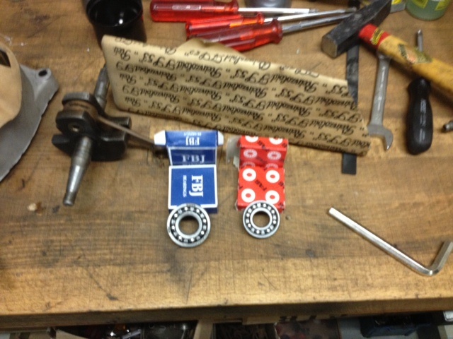

so, sobald ich dazu komme besorg ih mal die lager und simmen.

sola, lager sind zuhause. die originalen grössen gibts zum glück noch. simmenringe mussten sie bestellen, sind komischerweise zollische und nicht metrisch wie die lager. sie hatten nur solche an lager die keine metallbeschichtung aussenrum hatten, und fir originalen haben die. diese kommen dann nächste woche an. dann hab ich noch zylinder, zylinderkopf und kolben ins schleifwerk gebracht. evtl. muss ein neuer kolben her, da muss er aber noch schauen. zylinder wird schön gehont und wenn der kolben noch brauchbar ist werden einfach kolbenringe vom geschäft beschafft. da diese scheiss kolbenbolzensicherungsclips einfach zerbröselt sind bei der demontage(schon mit spezialzange gemacht, aber 40 jahre stehen setzen zu...) muss er auchnoch schauen obs die gibt...

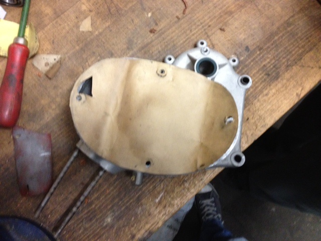

dann wurde auch noch angefangen die dichtung des getriebedeckels zu fertigen. die revision des motörchens findet bei meinem grossvater zuhause statt, da der brutal viel werkzeug hat und auch vom fach ist( war in den saurerwerke. derjenige der die motoren überholt hat und in der dkw vertretung in südafrika auch). mit dem mach ich halt noch viel zusammen und er kann mir wertvolle tips geben :prost
falls ihr wissenwollt wie man am besten dichtungen selber herstellt, so dass alles schön passt und auch die löcher wo die schrauben durchkommen passen und rund sind, schreibt. er hats mir beigebracht und woegesagt, ist alte schule. konnten die dichtung aber noch nicht vollenden, da ich die schrauben zum festmachen zuhause hate :facepalm:

Re: cimatti monomarcia frame-off restaurierung
puchx30+belmondo hat geschrieben:... falls ihr wissenwollt wie man am besten dichtungen selber herstellt, so dass alles schön passt und auch die löcher wo die schrauben durchkommen passen und rund sind, schreibt. ..
.. und wieso schreibst du nicht einfach hier rein, dass man das Dichtungspapier mit dem Hammer schön fein über die Gehäusekante klöpfeln kann....? :wink:

haha okey, bikeman hats verraten ;). dichtpapier schön über die zu dichtende fläche spannen. muss aber auf beiden seiten noch vörig haben. dann nimmt man eine kugel eines kugellagers, kriegt man in shops die darauf spezialisiert sinf gratis( wir habens mit 10 mm kügelchen gemacht). sucht wo die löcher sind, wenn man das loch gefunden hat schlägt man mit dem hammer ein par mal auf die kugel und schon hat man ein perfekt rundes loch das mit dem im gehäuse übereinstimmt. dann schrauben rein und die dichtung festschrauben(mann muss sie aber noch halten!!!! sonst reisst sie evtl.) und innen und aussen mit dem hammer schön fein auf die kante des gehäuses hauen.
aber bikeman, das mit dem kügelchen hast du nicht gewusst, gell :wink: :prost
puchx30+belmondo hat geschrieben:.. aber Bikeman, das mit dem kügelchen hast du nicht gewusst, gell :wink: :prost
.. Automechen können alles.. kannst auch ne Schlossschraube nehmen, statt ner Kugel.. halt einfach etwas rundes, hartes ..
