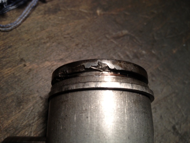

heute rausgefunden, wieso die Kiste gestern iw plötzlich wenig Kraft gehabt hat ... Wem fällt etwas auf?
Der KR ist ansonsten SPURLOS verschwunden :shock: .. am Zylinder hats keinen Kratzer...
.. muss man den Auspuff durchsuchen ... der KR war fast neu, würde mir stinken, wenn der jetzt einfach weg wäre ... :wink:
Re: Pimp my Sachs 503 Banana.. ;-)
du bist wohl der erste, der das geschafft hat :thumbup

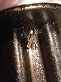

war im Fall der Zyli T .. bis jetzt das grösste Stück, das ich gefunden habe ...
Ganz hinten im Dämpfer des Florettpots... ca 7 mm lang :shock:
Ja habe ich gesehen ^^
solange der Zyli heil ist, ist's ja halb so wild, neuer Kolben und weitertesten :bravo:

... ja und der Kolbenring? Er war fast Neu ..!
.. können die Teile ausser im Pot sonst noch wo sein? Ich habe nur 4-5 Teilchen gefunden ... Es fehlen mind 3/4 des KR's
auf der Strasse?

Mario hat geschrieben:auf der Strasse?
.. du verarschst mich Mario, gell.. ? jetzht habe ich fast zwei Stunden den KR gesucht, aber auf der Strasse ist er auch nicht. Ich bin traurig.. :(
.. und noch Ernsthaft.. neuer Run mit neuem Kolben und neuem KR war nicht so toll....Kraft ist wieder da, aber Speed ist weg.. :zzz
das ist mir auch schon passiert ;) durchsuch mal deine überströmerkanäle... bei mir haben sich damals 2 stücklein da drinnen versteckt... ziemlich verklemmt...
im kurbelwellenraum auch mal gucken... auch wenns nict im stömungsrichtung ist, kanns sein, dass die da nach unten gekommen sind...
kolbenfresser
