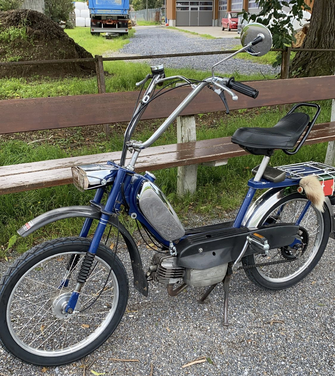

Nach 20-30 Minuten Fahrt mit dem Kreidler passiert es regelmässig, dass der Motor bei Gasabnahme abstirbt und dann nicht mehr angeht. Nach ca. 10 Minuten Wartezeit klappts dann wieder.
Den Kondensator, Kerze etc. habe ich bereits gewechselt.
Benzin sollte er auch genug kriegen.
Allerdings ist mir aufgefallen, dass der Zündfunke auch im kalten bzw. funktionierendem Zustand eher gelblich bis orange ist, beim Anfahren warm fehlt die Kraft und es entstehen manchmal leichte Fehlzündungen, also doch eher Zündspule?
Andere Vorschläge werden gerne entgegengenommen!

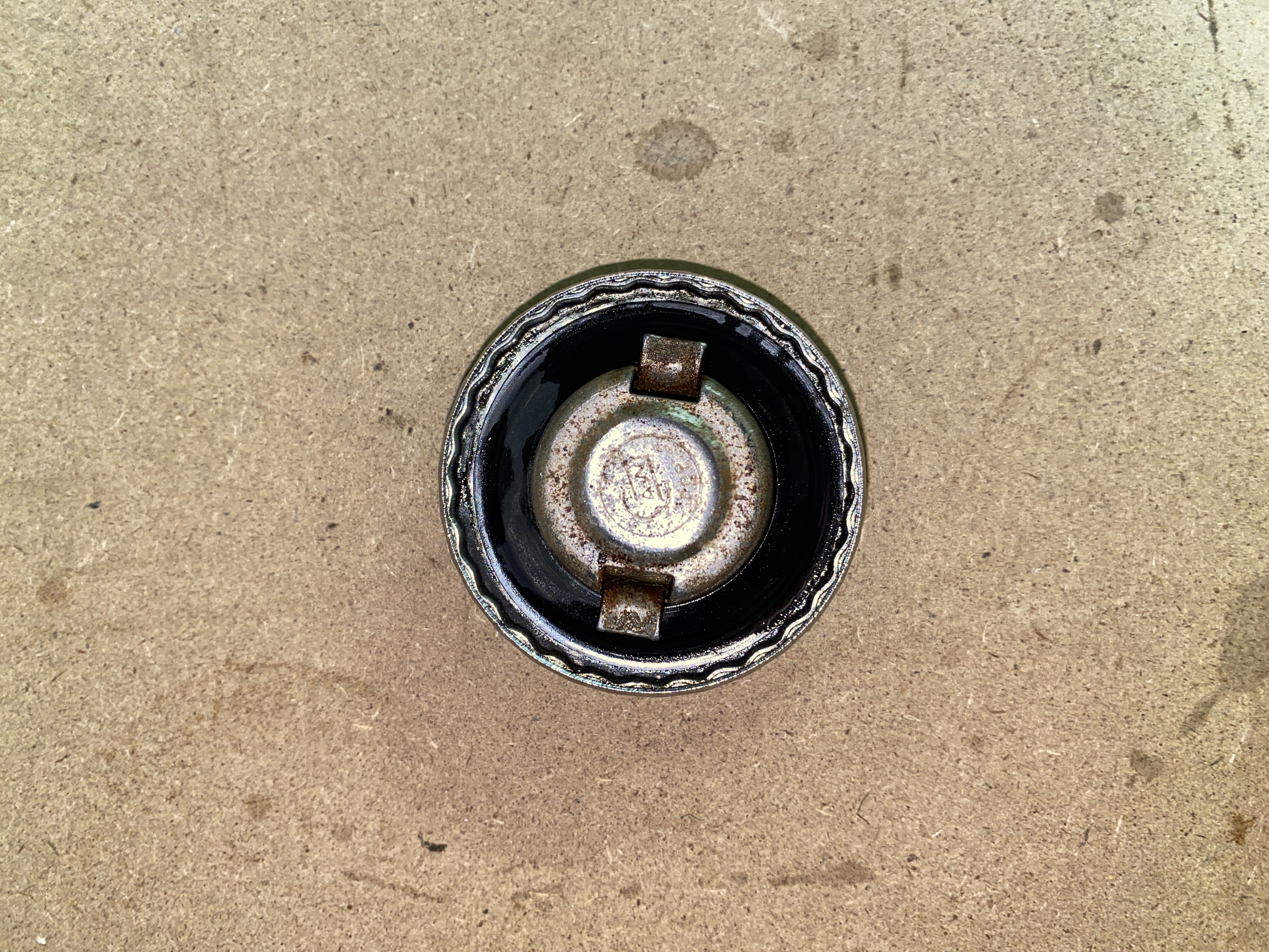

Ich glaube aber langsam, dass schlussendlich doch der Tankdeckel der Übeltäter sein könnte. Bin mir nichtmal sicher, ob der ne richtige Entlüftung hat..
Wenn ich ihn öffne während der Fahrt passiert zwar nichts. Wenn ich allerdings nachdem er „verreckt“ kurz den Benzinschlauch vom Hahn abziehe, kommt er wieder.
Ausserdem gibt es ein leichtes Druckgeräusch aus dem Tank und ein leises Zischen beim öffnen nach längerer Fahrt.
- image.jpg (3.52 MiB) 2751 mal betrachtet
