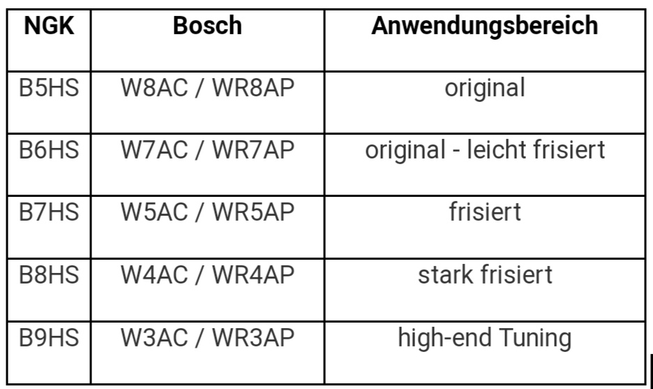

Hallo zusammen. Was für eine Zündkerze würdet ihr bei dem Badass satz montieren?

Ich fahre für gewöhnlich mit einer B8.
Düsengrösse ist sehr abhängig von Vergasergrösse, ASS und Lufi. Einfach testen.

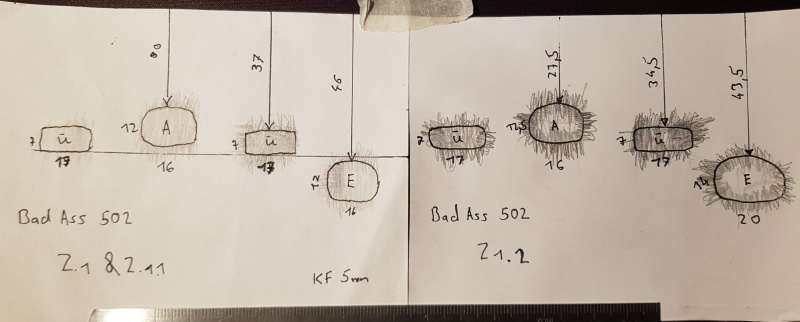

Hat sich schon jemand mit Tuning beim 38mm befasst? Bräuchte noch paar Anhaltspunkte als Anfänger.
Bin mit 2.5mm Lift bei
AS: 155°
ÜS: 106°
ES: 112°
angekommen. QK 0.85
Kolbenfenster cirka 4mm? So das bei OT der Einlass komplett offen ist
Ausser leicht in die Breite gezogen habe ich die AS und ES Kanäle noch nicht da trau ich mich noch zu wenig :?
Der Motor läuft mit 12mm Vergaser ohne Luftfilter mit 68er Düse obenraus sehr gut, nur in den niedrigen Drehzahlen kommt keine Leistung.

Re: BAD ASS Zylinder - Sachs 502 Nachbau & Tuning
Beitrag von Maximech »
Der Vorauslass dünkt mich für einen 38er ziemlich hoch...was meiner Erfahrung nach bewirkt dass er obenraus gut läuft, untenraus aber etwas an Kraft fehlt
aach... was nicht rein komm, kann nicht verbrannt werden. da ist das ganze vorauslasszeug völlig überbewertet... solange man keinen richtigen resonanzkörper hat, kann man mit solchem zeug sein lassen...
einlass Steuerzeit ist zu niedrig... die muss mind. 120grad betragen, damit da ordentlch was rein kommt. unter 140grad aber bleiben! 130-135 ist so idealfall meisstens...
und mind. 20mm breiter einlass... sonst kommt zu wenig rein... was nicht rein kommt, kommt auch nicht raus. :stop:
runde kanalformen, bzw. ovale sind zu empfehlen bei kraft untenraus...
und bei 38mm empfiehlt es sich die kompression zu erhöhen... -> zyli kopf anpassen...
ÜS kannst du noch in die briete ziehen, richtung einlass... das unterstützt die spülung -> niedrige drehzahlen.

Beitrag von Moeff-Toeffli »
Danke für den Input :hi:
Dann zieh ich den Einlass noch nach unten,und geh von 16mm breite auf 20mm. Den Auslass muss ich auch noch ein bischen Oval nach OT ziehen (ist noch rechteckig)
ÜS schau ich mir dann direkt auch an.
Inwiefern die Kompression erhöhen am ZK? QK ist ja schon bei 0.85.
Harmoniert das ganze dann noch beim 12er Vergaser? Oder sollte ich schon auf nen Umbau zu 14/15mm nachdenken? Würde gerne den Ori-Look behalten. :wink:
Wenn ich den Einlass 1mm nach UT ziehe, wieviel Grad ergibt das?
naja... man kann den grössten einlass mit kleinem gaser befüttern (Pandora 503 Zylinder z.b.) das funktioniert gut. mehr kraft gibts dann halt schon, wenn man nen grösseren gaser ran lässt... oder genügend falschluft... hab das früher immer so gelöst gehabt :evil2:
ich hätte sonst noch 14mm nachbauvergaser zu hause, die identisch dem 12mm aussehen. :^^
schau, dass der auslass nicht zu hoch wird. ja, mit eckigen kanälen hast du dir da halt schonmal etwas die basis für ein kurzes drehzahlband obenraus bereitgelegt...
So vorher mal den Dremel angeschmissen :!:
Links wie es vorher ohne Lift & mit 2.5mm Lift war.
Und rechts mit den Inputs von heute.
Einlass auf 20 gezogen und cirka +-2mm nach UT. Den Auslass hab ich nur 0.5mm Oval nach OT gezogen.
An die Überströmer komm ich leider nicht ran ohne die Zylinderfläche ausversehen zu berühren. Wie bearbeitet ihr diese?

Beitrag von Altes Eisen »
AL sieht zu wenig breit aus, aber ev zu hoch, welche Steuerzeit gibt das??
EL sieht besser aus, aber pass auf, dass du da nicht zu hoch an die Unterkante der ÜS kommst....
Gib mal die Zeiten durch......
Soll ich den Auslass auch noch in die Breite ziehen? im Vergleich zum Einlass sieht der schon klein aus :? Jetzt wäre der Zylinder noch draussen zum bearbeiten :thumbup
Edit: Steuerzeiten hab ich so gut wie möglich ausgemessen, ganz so genau wird wahrscheinlich nicht sein.
AS: 156
ÜS: 106
ES: 120
Probefahrt ergab besseren Durchzug untenrum :thumbup
Dann hats angefangen zu schneien, also Vmax muss noch getestet werden und neu abstimmen auch
meines Erachtens könntest Du den AL noch breiter machen. und mit Kolbenfester die ELZ auf 130° anheben. Das heißt ca 1mm mehr weg am Kolben.
120° ist ein bisschen mager...
Und wie Addy sagt, immer unter 140° ELZ bleiben! Und was reinsoll muss auch wieder raus :rules .. also AL immer etwas größer im Querschnitt als EL
QK: kannst Du auf 0.8 gehen.
Sollte mit dem 12bing und ner 58er düse gut gehen.
Im allgemeinen wir eher zu hoch bedüst und auch die fetten Gaser bringen untenraus in der Regel nichts.
Danke Glambobber
Kolbenfenster war bisher bündig mit Einlass Oberkante (hab gelesen sei besser für die Spülung) aber denke bei 1mm wird dies nicht allzuviel ausmachen und die ELZ höher zu bringen den grösseren Bonus.
Wegen dem Auslass: Wenn ich von oben in den Zylinder sehe und der Kolben auf UT ist, sollte der Auslass bündig mit dem Kolben sein? Zurzeit ist durch den 2.5mm Lift/Hub dieser nicht bündig. Hab auch gelesen das es dort Sicherheitsabstände geben soll nur diese verstehe ich noch nicht :?: Tipps?
Dann wird der Dremel wohl nochmals angelassen :thumbup
