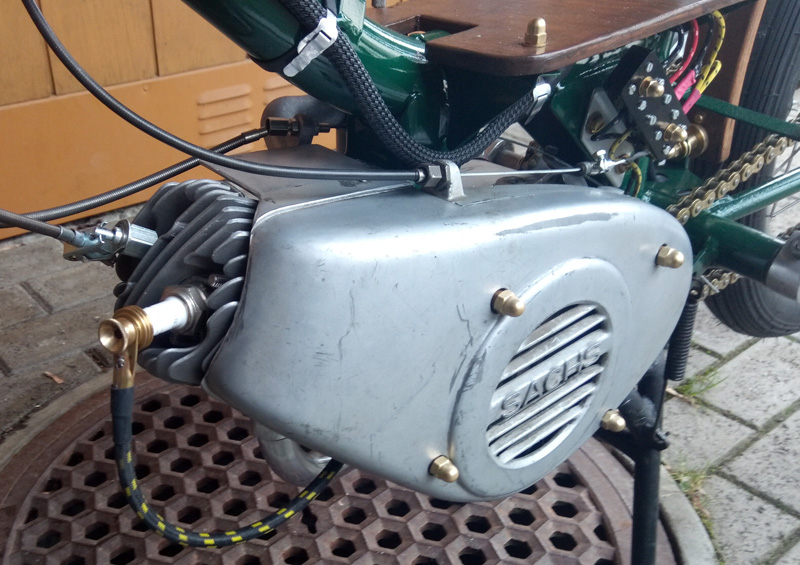

...habe, dank des tollen Wetters, wieder etwas an meinem Projekt rumgeschraubt.
Nach 2 zersägten Gebläseabdeckungen, etwas 1000 verlorenen Schrauben, Fluchwörter die ich vorher gar nicht kannte, Gemütszustände zwischen himmel-hoch-jauchzend und in-der-Embriostellung-weinend-auf-dem-Bosen-liegend, denke ich, dass ich irgendwo da bin, wo das Ding in meinen "Kopfbildern" ist....
Beiträge: 952
Re: Pony GT goes "old" - Geheimakte Umbau
Beitrag von Qsi »
Hey, das Ding ist richtig stylish!
Schön, wie Du das Lüftergehäuse angeschnitten hast, der sichtbare Zylinderkopf macht sich sehr gut.

...Merci.
War, bzw ist der Versuch dem 503et einen Oldschool-Look zu verpassen. Habe noch weitere Ideen - dann kann ich gleich die zersägten Abdeckungrn zu Testzwecken brauchen....aber jetzt lass ich's erst mal so.
Greez
zyli kopf sieht cool aus, ich hoffe, du kriegst dadurch keine thermischen probleme.. :confused:
cj3b
Beiträge: 479
Beitrag von cj3b »
...ja das hoffe ich auch :lol: :oops:
Ne, ich denke ( oder doch nur hoffen...) das es funktionieren sollte. Der Kopf ist ein fahrtwindgekühlter Kopf eines Sachs 50, er liegt zwar etwas schräge im Fahrtwind und nicht horizontal. Dieser hat aber schon mal die grösseren Kühlrippen, und unten rum hat er radial verlaufende Kühlrippen. Da sollte also ( theoretisch ) das Gebläse mithelfen zu kühlen. Der originale Zylinder sollte noch ausreichend Kühlung übers Gebläse erhalten - wenn der Umbau die Luftströmung nicht allzu negativ beeinflusst.....
Nun ja, nur der empirische Test wird's zeigen...
So long, halte euch auf dem laufenden...

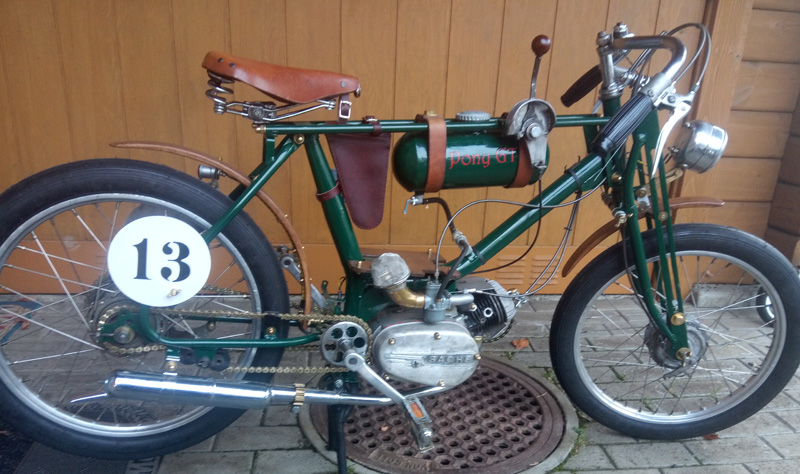

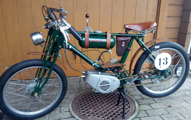

ich denke nicht das du da Temperaturprobleme bekommst... ideal ist es nicht, aber wohl eher das i-Tüpfelchen.
Mit dem Orizylinder sowieso.
wenn du den 503 Pandora von Bad Ass verbauen würdest könntest du dank den zusätzlichen Zylinderkopfbefestigungsgewinde den Kopf natürlich noch etwas dynamischer montieren ;-)
Den Rest könntest du so belassen (Ansaugstutzen und Vergaser...) oder aber später auf nen grösseren wechseln.
Mit dem Auspuff vielleicht nicht optimal, aber mehr und besser wird's auf jedenfall. Da hättest du noch ungenutztes Potential.
Die Optik finde ich sehr gelungen, das British Racing Grün gepaart mit den Messingteilen :thumbup
Auch der Rest, sehr geil 8)
Der Fahrkonfort scheint mir aber nicht im Mittelpunkt zu stehen :lol:
Ein geiles Teil!
Dass sich Euphorie und Depresion abwechseln bei solchen Projekten ist mir mehr als bekannt... :lol:
Ein vom Style her sehr gelungese Projekt. Kompliment!! Ich glaube auch der A*sch und die Handgelenke werden Momente der Depresioon und Euphorie erleben, letzteres vorallem beim Absteigen.... :bravo:
Ich freu mich die Karre mal live zu sehen, gespickt mit sehr schönen Details und tolles Farbkonzept. Und na ja, Performance und Fahrkomfort werden in dieser Kategorie überbewertet....dafür gibt's ja unsere BadAss-Profis die und immer wieder mit Rat und Tat zur Seite stehen!
