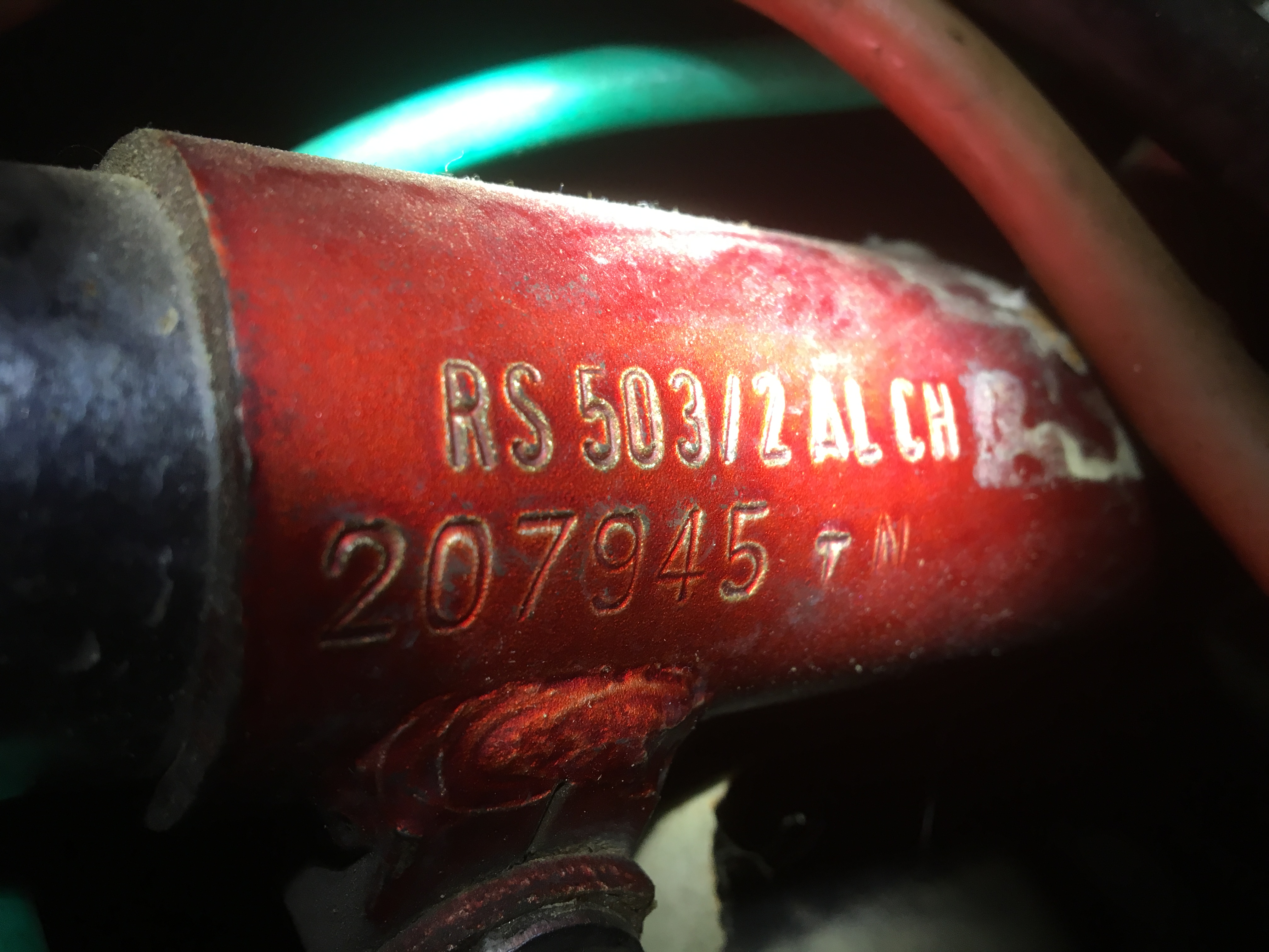

Hallo miteinander
Vielen Dank für die Rückmeldungen. Es handelt sich um einen Rixe RS 503 Rahmen und hat im Moment den 503 2Gang HG montiert. 50/3 ist ja 3Gang oder?
Wollte den 502 montieren da er zwäg ist und nicht wie der 503, der braucht erst Liebe.
Habe auch schon Rixen mit dem ähnlichen Rahmen und einem 50/2 montiert gesehen.
Gruss Bonizer

Ohne grösseren anpassungsarbeiten geht der sachs 50 da nicht rein.

Ok ein gebastel will ich nicht haben... darum muss der 503 gemacht werden...
Vielen Dank!! Hätte ja sein können :D

der rahmen ist der selbe beim rixe rs 502 wie beim 503 ... bzw gibt es jahrtechnische unterschiede... oder so... aber der eigentliche unterschied liegt in der motorhalterung. die rixe 503 haben seehr lange motorhalterungen, um den abstand zu kompensieren, der der ''für 502 ausgelegte'' rahmen mit sich bringt. aus diesem grund hast du schon ähnliche/gleiche modelle des anderen rahmens gesehen...
