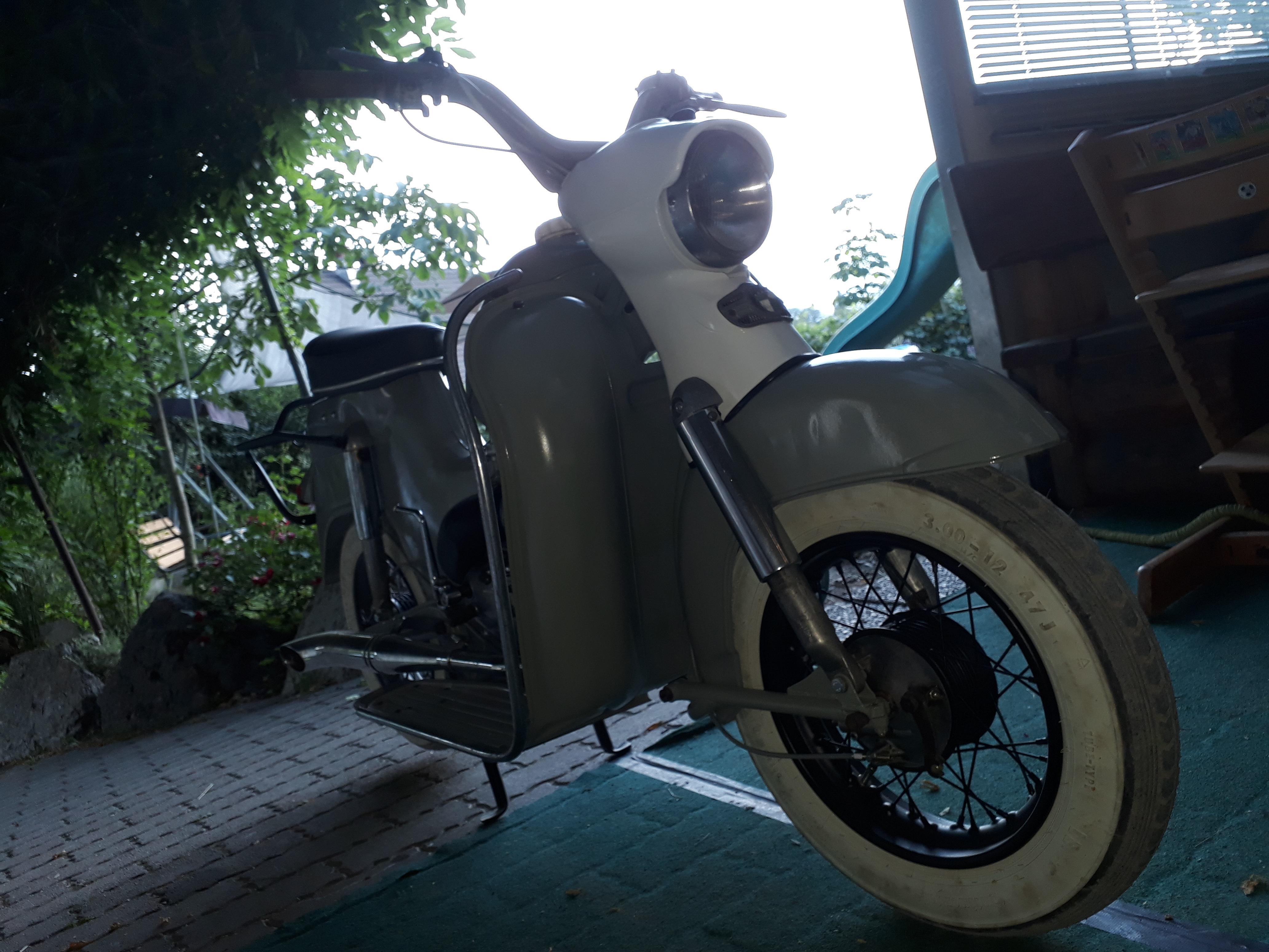

Ging bitz weiter...
Fertig lackiert... zusammengebaut und Probegefahren... lief beim 3ten kick, Abstimmung ist aber noch kacke.
Ein paar Sachen wie die Sattelhalterung und so fehlen aber noch.
Putzen
Schrauben

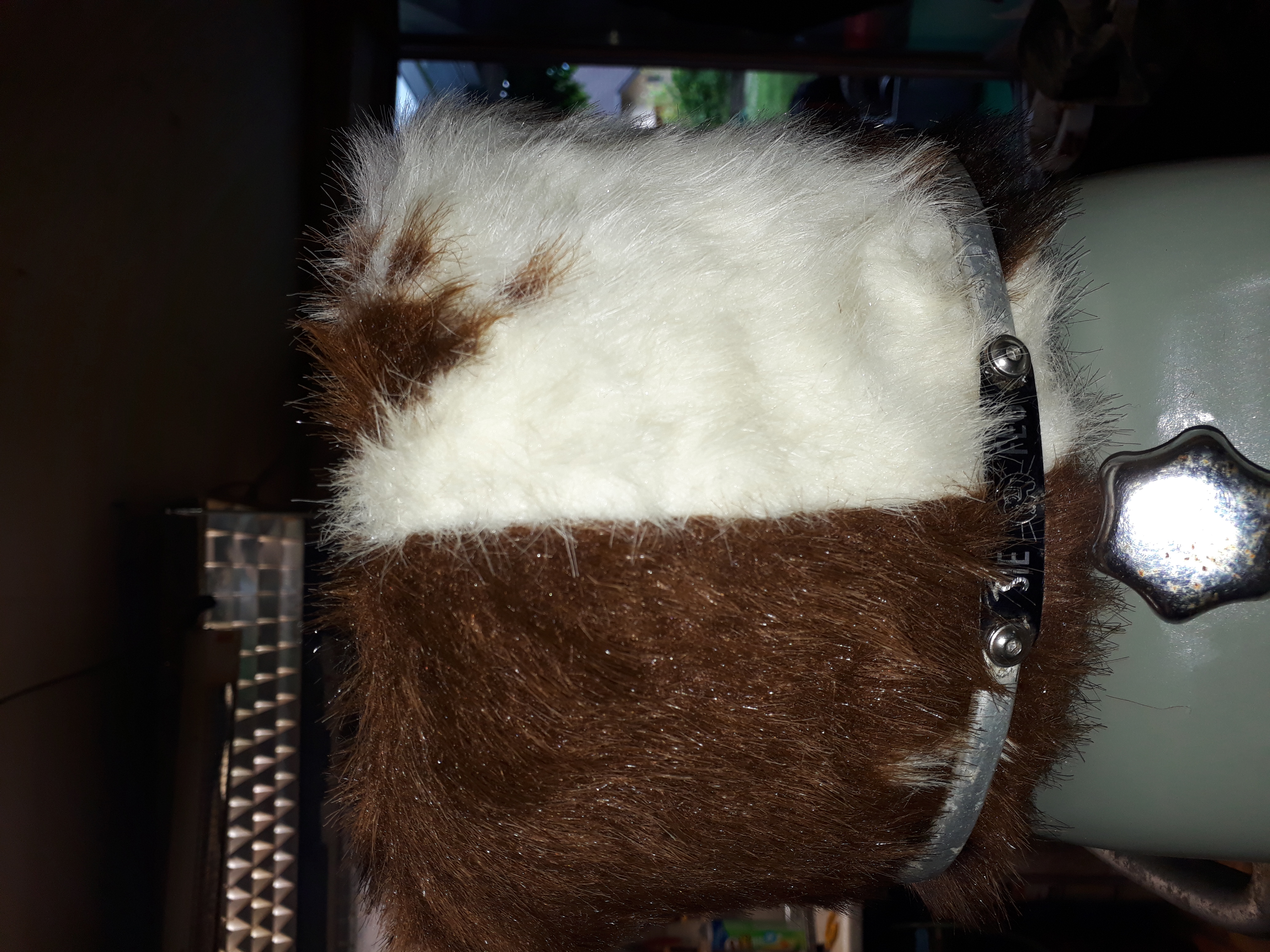

Spezial Sattelbezug :wink: Typ kunsthaar Meerschweinchen
(13stk insgesamt :evil2: )
Mit Sattelprovisorium für 1st. Proberunde
Auspuff aus alterstechnischen Gründen leider nicht mehr ganz original...

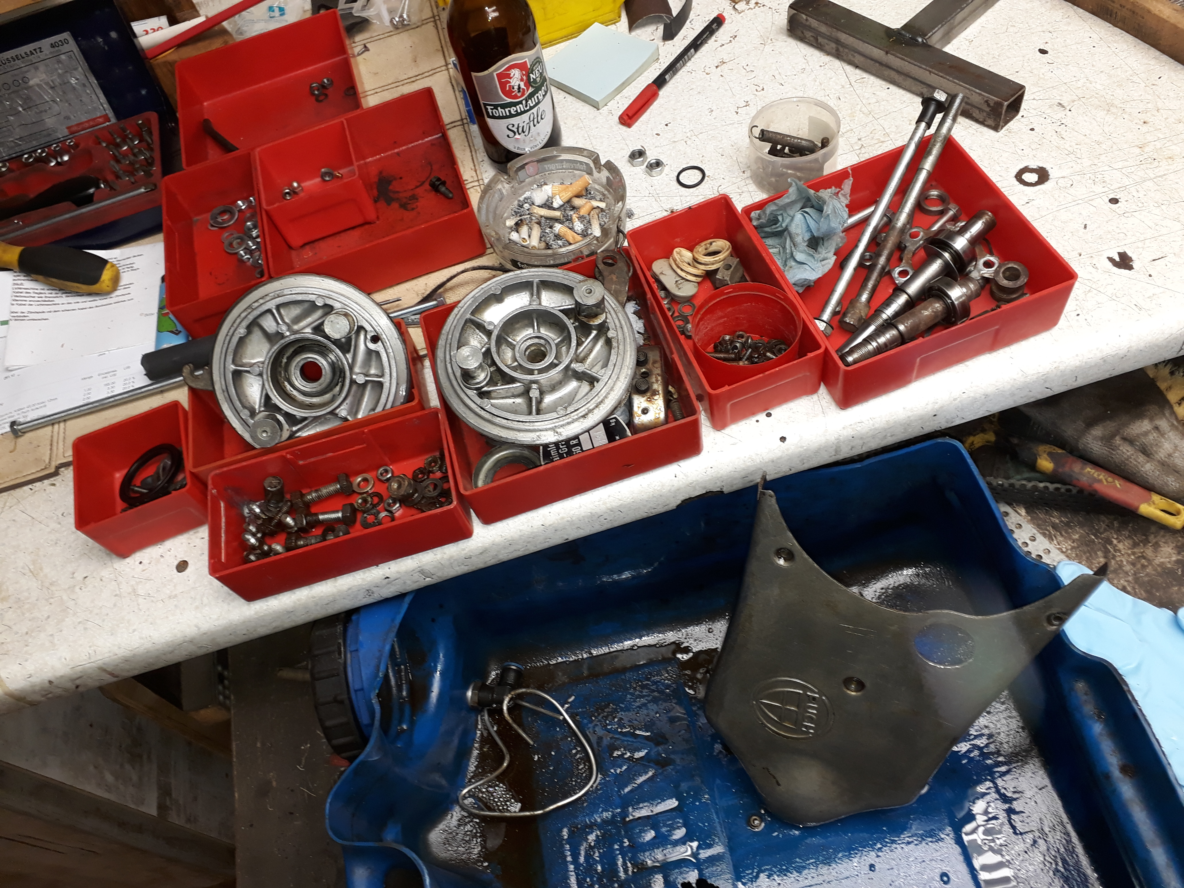

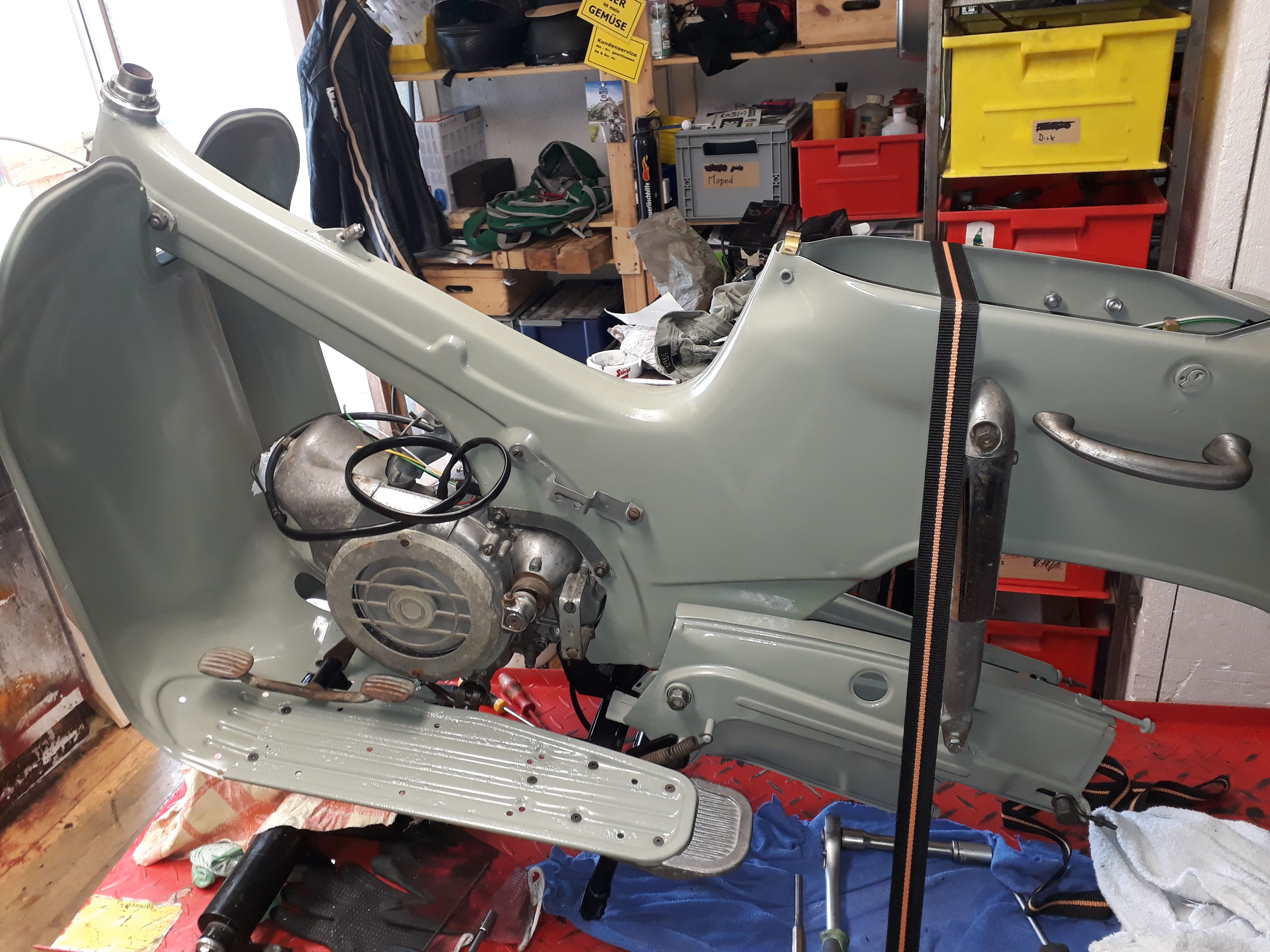

Der Motor wurde wie aus dem Threadverlauf zu entnehmen ist, schon vor einiges längerer Zeit revidiert.
...die Probefahrt ergab aber noch ein paar komische Geräusche unter Last.
Äusserlich war keine Ursache zu erkennen, es kam von innen. :facepalm:
Also nochmal zerlegen.
Das eine Getriebelager hatte sich verabschiedet... obs ein Standschaden war und/oder beim Zusammenbau damals einfach übersehen?
Vermutlich beides ein wenig.
Soweit mal das offensichtliche... der Rest sah tip top aus...
Lager musste ich natürlich erstmal bestellen, warten bis es endlich kommt und feststellen, dass die neuen eben nicht wie die alten sind.
Da braucht man noch zusätzliche Anlaufscheibe (mit 2,5mm) für das Rollenlager die früher bei den alten Steyr Lagern in einem Stück waren.
naja, bestellt, improvisiert, getauscht und wieder zusammen gebaut.
