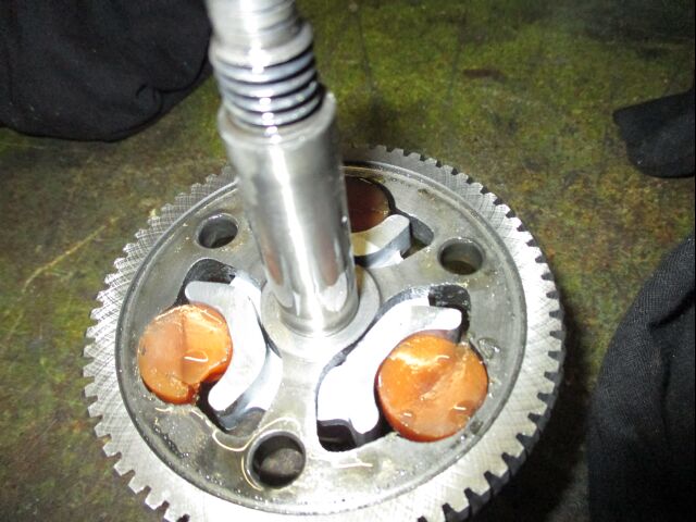

Hier die Bilder zur Kupplung und was defekt ist

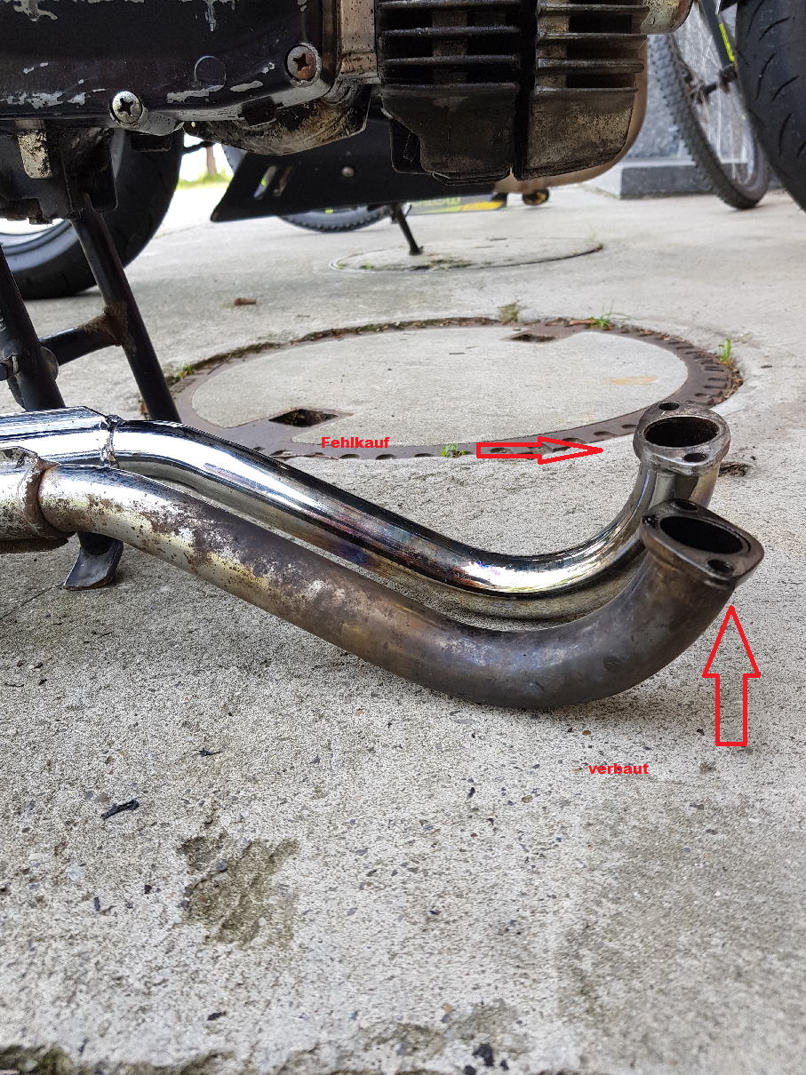

Hier nun der Auspuff... neuen gekauft da der alte hinteb absolut abgeschliffen sit ( Wheelie fahren denke ich) Laut Vorbesitzer ist alles das gleiche es wurde nur 1x der Motor komplett gewechselt (sieht man auch an der Nummer) Ob das stimmt ist für miach als Laie unmöglich zu beurteilen. Ich habe ja noch eine komplett zerlegte Maxi S LG2 liegen aber keinen Plan ob da alles passt. Bin dankbar für jede Hilfe dazu da der Junior natürlich traurig ist das es nicht läuft und in 3 wochen darf er fahren .... die magische Daddy Deadline ist also sehr nahe.

danke für deine Antworten. Habe mit dem Mechaniker meiner Töffs telefoniert, er macht mir die Kupplung aber er besorgt die Teile nicht eben aus dem Grund soviele Bezeichnungen und Möglichkeiten.

Das Problem beim Auspuff ist der Auslass. Beim Kat.Zylinder den du verbaut hast ist der Auslass leicht schräg nach hinten, beim normalen Maxi Zylinder ist er direkt nach unten gerichtet. Darum passt der Auspuff vom normalen nicht, ausser man biegt ihn.

ok also muss ich nun 400 Taler für einen KAT Auspuff auf den Tisch legen der optisch noch anders aussieht als der der verbaut war? Ganz schön kompliziert als Laie und ne überlegung wert die Supermaxi wieder abzustossen....
stehe da nun vollkommen im Wind welche Auspuff teile aus dem Shop passen könnten und ob es das richtige Kupplungsteil ist was ich gefunden habe.

Die Startereinheit ist (glaub) noch ganz, hast sie einfach falsch auseinandergenommen. Im Blödsten fall musst du sie halt komplett ausbauen und wieder zusammensetzen.
Zum Auspuff, da habe ich dir passende verlinkt. Einen Legalen für 200 irgendwas und einen "Tuning" für 80.-
Der der jetzt drauf war ist auch irgend ein Tuning und nicht legal.

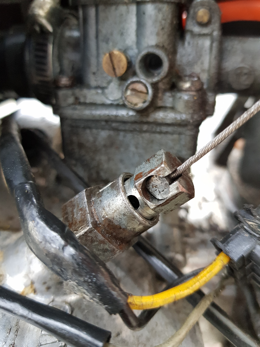

Bei der Startereinheit ist es defnitiv abgebrochen, das markierte was aussieht wie ein Bolzen steckt in der Kupplung, sieht abgebrochen aus, kann da auch nichts sehen das man das zusammen setzen kann (ist ein glattes Stück metal und kann es nicht rausziehen). Bin aber zu Laienhaft das zu beurteilen und werde mir wohl ein Mech suchen müssen der auch Teile bestellen kann....
Hab am starter nichts ausgebaut , konnte das obere (Hülse) so direkt abziehen und habe dann die untere schraube gelöst und dann sah es wie auf dem Foti aus.
ok merci zum auspuff

https://www.scootertuning.ch/Anwerfzug- ... 26660.html
Damit ist es bei weitem nicht getan.
Zudem gibts im Starterkupplungspaket eine Schwachstelle die gerne bricht, dann ist der Teufel los. Die beiden Kupplungspakete sind auch immer so eine Sache für sich vorallem ihre Federn. Dasselbe gilt für den Simerring und die Stützlager im Kupplungsdeckel. Die 3 Stück Torsionsdämpfer sind auch meistens durch.
Aja...
Kurbelwelle und Vorgelegewelle auf 0.10mm kalt gegen den Kupplungsdeckel ausgleichen sonst krachts baldmal im Getriebe.
Aja...

so das Kupllungsptroblem konnten wir lösen, die *Stange* ist nicht abgebrochen die ist nur aus dem Gewinde, da das gegenstück(Die hülse wo der bautenzug zum lenkeer geht) vollkommen ausgelutscht war. Alles wieder palettti damit. Merci für alle Hilfe ich konnte viel lernen...
Nun aber doch eine Frage zum Auspuff noch.... Ich habe ja noch eine MAxi S liegen. Kann ich den Zylinderkopf einfach umschrauben auf die Supermaxi, denn dann passen alle Auspuffe die ich habe auch der Originale und der fehlkauf da kein LG2 Kat Za50.
Wenn ja was muss man beachten beim umschrauben und wie aufwendig ist das?

Das passt alles vom normalen Maxi S. Aber du musst auch Ansaugstutzen und Vergaser vom Maxi S übernehmen. Ansaugstutzen brauchst sichere einen anderen, der vom normalen Maxi mit e50 Motor ist zu kurz, s gibt extra eine lange Version für die ZA50er.
