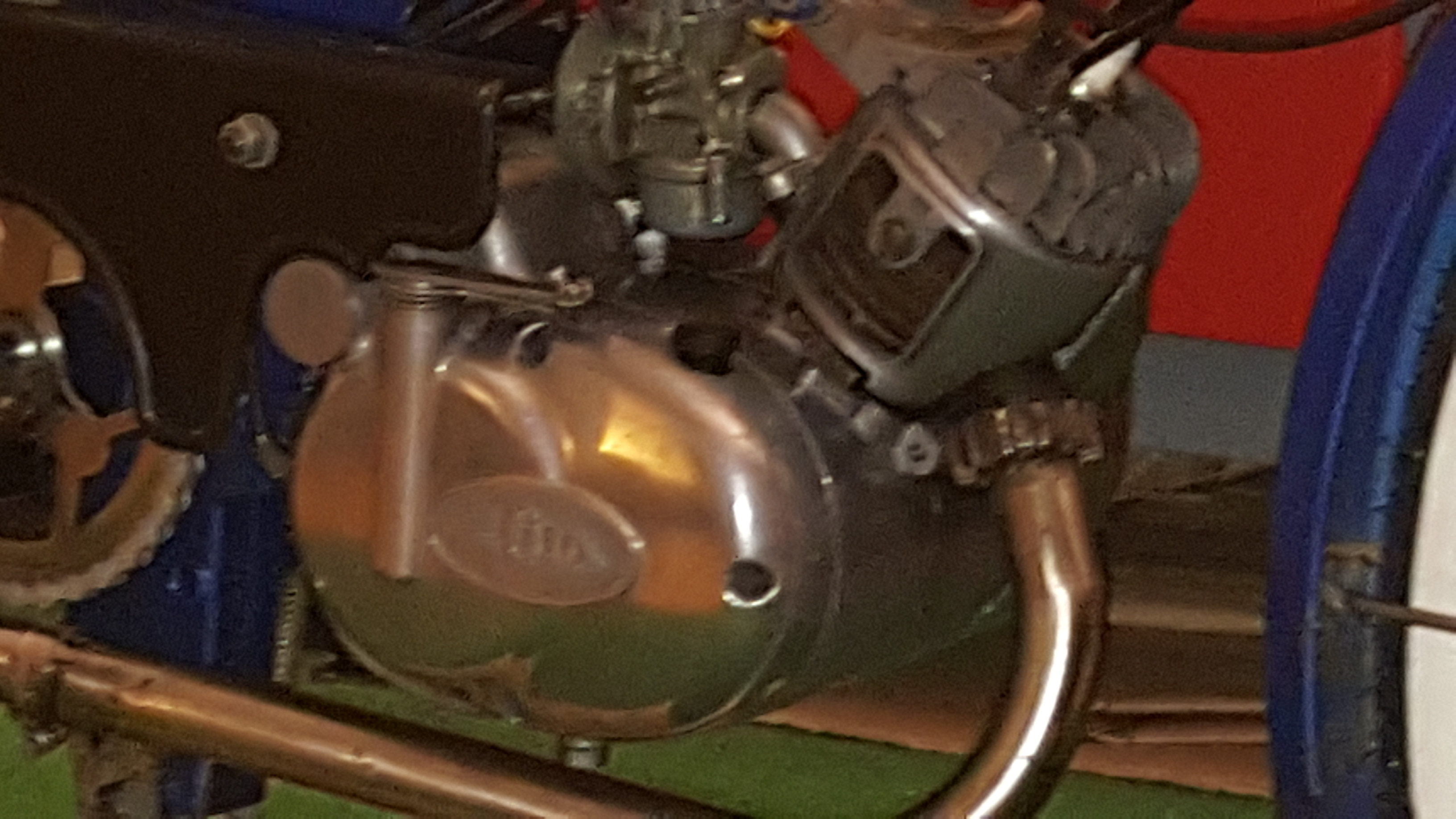

mach bitte mal ein Bild vom ganzen Motor
ich kenn nur den Beta-521 Motor bei Cilo Bild .. wie er auch im neuen Pony drin ist

Daher bin ich mir nicht sicher ob die Cilo wirklich Cilo Motoren sind oder mehr wie die DKW 503 Motoren eigentlich von einer anderen Marke (im Fall von Cilo eben evtl. Beta)
Die Cilo Motoren stammen von der Italienischen Firma MI-Val. Die hat im ehemaligen Werk der Armi Beretta (Waffenfabrik) in der Nähe von Brescia Motoren und auch ganze Töff und Mofas gebaut. Es gibt von dem Motor auch eine Italienische Variante, die gleich aussieht (wie die alten Typen mit Dansi Zündung), aber als 1-Gang mit manueller Kupplung oder aber als 3-Gang. Da sie mehr Leistung haben als die CH-Motoren, die für Cilo gebaut wurden, sollen die Zylinderstehbolzen einen anderen Abstand haben, damit der Italienische Zylinder nicht montiert werden kann. Dazu war die Tretwelle, wie bei den Deutschen Sachs 502 im Motor verbaut.
Ich habe einen Italienischen Motor, der geschaltet ist, aber auf den passt auch der CH Zylinder. Dazu noch zwei ohne Gebläse als 1-Gang mit Handkupplung. Dazu noch einen Rollermotor mit Kickstarter, der auch passt. Hat aber eine andere Gebläseabdeckung.
