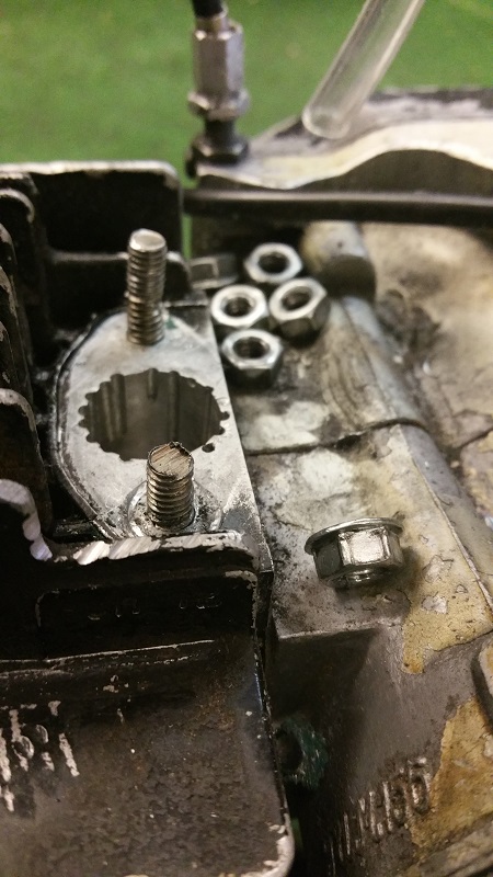

Ich hab nen Zylinder bekommen. Die Sache ist (abgesehen vom 18mm einlass) das 2 Stehbolzen verbogen sind und stecken. Kontern funktioniert nicht.
Soll ich versuchen, schweisspunkte am Bolzen zu geben (Muttern anschweissen) oder nen anderen Zyli kaufen?
Klar .. schweiss ne Mutter dran.. hast ja nix zu verlieren
Aber nid das Gvögel da ufem Bild.
Wennschon lange Muttern und die so weit runter wie möglich und verschweissen.

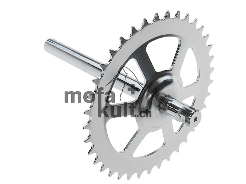

Frage bezüglich den Tretachsen bei Puch...
Sin die Tretachsen der X30 NS/NL eigentlich mit denen der alten Maxi N identisch? Weil rein optisch sehen sie ja genau gleich aus. Aber ich bin mir nicht sicher, wäre extrem froh wenn mir da jemand weiterhelfen könnte. :hi:
