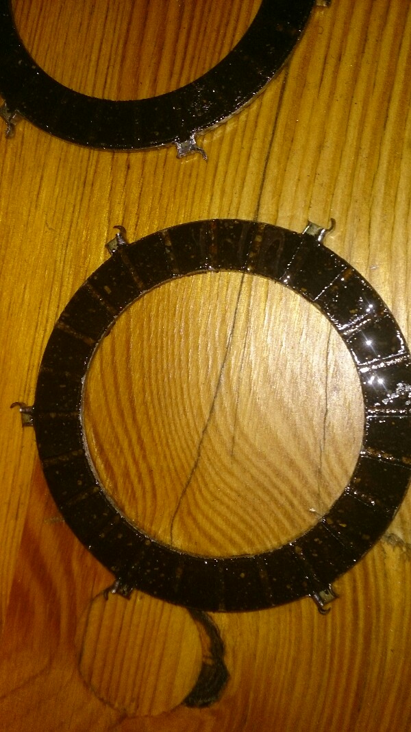

An und für sich währe das schon möglich aber dann währen die alten Ori Beläge verzogen gewesen und die neuen billigen Nachbau auch... Ich kann ja mal schauen, ich muss sie aber erst mal entgraten, das es nicht ganz gekuppelt hat war nicht so gesund für die:P
