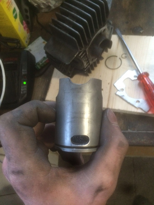

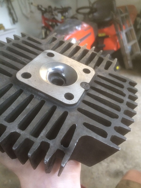

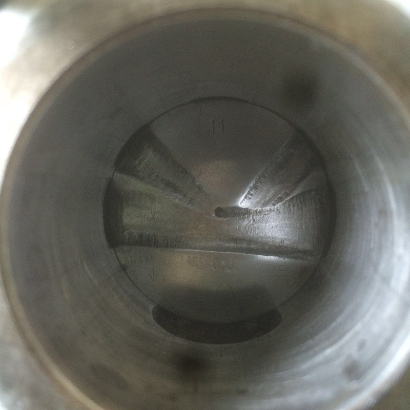

Lunge kenn ich nicht, habe aber auch noch nie was Gutes davon gehört..runde Membrane.. kaum.. kann ich mir grad auch nicht vorstellen..wie gross ist der Einlass aussen?
Re: Puch Maxi N Kat.
Breite ca. 22mm und Höhe ca. 18mm
... dann kannst du versuchen ne Mebrane zu basteln..
... wieso fragst du nach runden Membranen, wenn du n eckiges Loch hast?

Du könntest auch n'Plättchen anfertigen und dieses dann als Ersatz-Steg wieder dazwischen schrauben. Da müsstest du einfach sauber und sehr genau arbeiten.. :thumbup
Ja der Einlass ist ja trotzdem eher rund :mrgreen:
Das Plättchen ginge ja.. Ich dachte eher an schweissen und dann abschleiffen aber dann wäre an dieser Steile halt kein Guss mehr...
Was würdet ihr in meiner Lage tun? :rules

Du müsstest einen Adapter bauen, in den du die Membrane einsetzen und an den du den Ansaugstutzen schrauben kannst.
Ist sicher eine knifflige Sache, die es gut zu überlegen gilt.
Ja mega knifflig :O.O
Und wie man ne Membrane baut weiss ich auch nicht :facepalm:
Aber ich will den Zylinder unbedingt laufen lassen und das werde ich auch also überleg ich mir ne gescheite Lösung :thumbup
Also gut ich muss es einsehen. Der Zylinder ist Müll. Gluglu wusste selber nicht dass der Vorgänger da so viel weggeschliffen hat... Aber ist etz egal.. Hab ja noch nen Z50 Kicker also werde ich wohl den revidieren und montieren.. Den ZA50 werde ich gleich hier im Forum ausschreiben zum Verkauf.

Müsste den ganzen Zylinder umfräsen auf Membran, das kommt so teuer und ist viel zu aufwendig :confused:

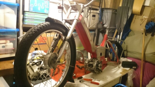

Zusammenbauen :engel:
(jetzt sieht man auch mal meine Werkstatt :lol:)

Noch 2 Monate bis zum RBAB, wird knapp :?
Lackiert wird beim Mech meines Vertrauens.. Ich muss noch Räder revidieren, zentrieren etc. und Customizen und das ist definitiv das Schwierigste. Irgendwie muss ich aus ner Petrollampe eine led lampe machen und das ganze vorne an der Gabel befestigen.. Ausserdem brauche ich noch Halterungen für meine 2 Munitionsbehälter (natürlich Diebstahlsicher)
Meinungen? :thumbup
