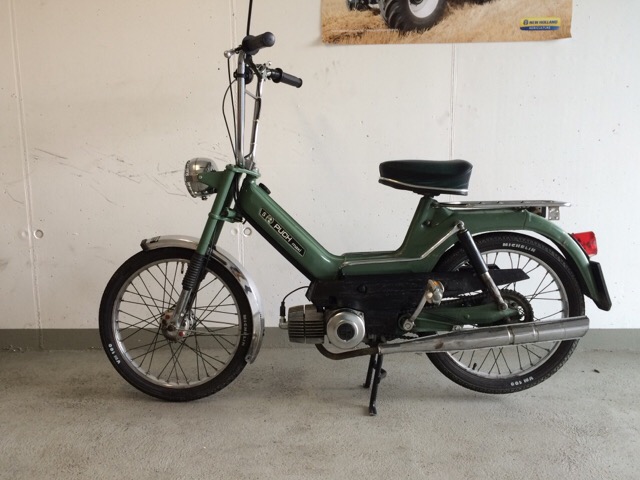

Stelle hier doch mal mein Maxi S vor, welches ich vor 1 Woche gekauft habe. :schweiz
Als ich mit meinem Götti das Töffli am Dienstag holen ging, regnete es Katzen => angepisst. :evil:
Leider hatte ich keine Plane auf unserem Anhängerchen mitgenommen um das Mofa abzudecken, was dann später seine kleinen Problemchen mit sich brachte. :facepalm:
Als wir dann zmitzt in Bern ankamen stand es auch schon da, frisch geputzt war es und es sah richtig schön aus. :D
Dann am nächsten Morgen die Ernüchterung, es sprang nicht an... :(
Also, 1. Vermutung, Wasser in der Zündung:
Als ich dann sah, das der Zündgummi nicht im Loch sass und ich den Polraddeckel runtergenommen hatte bestätigte sich meine Vermutung, also schnell geputzt und auf ein zweites...
rrrrrrrrrrrrrrr *pfupf* rrrrr *pfupf*, wieder nichts. :facepalm:
Also mal das Benzin abgelassen, die Soße die da rauskam war richtig braun. :shock: , da hatte ich schon den Verdacht von Rost im Tank, also dreingeschaut, nichts, der Tank hatte kein bisschen Rost, Freudentanz. :lol:
Das musste wohl vom Wasser kommen, hatte ja geregnet wie blöd, zudem ist mein Tankdeckel auch noch so ein gesteckter.
Also, eben Soße abgelassen und noch schnell den Vergaser geputzt.
Neues Benzin rein kurz trampen und schon läuft die Geschichte wieder. :mrgreen:

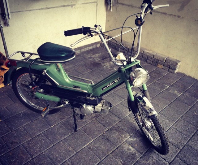

Dann machte ich mich noch daran die hässlichen Lampen auszutauschen, neuer Kettenspanner montiert etc., etc.
Das Mofa musste natürlich noch eingelöst werden, also Ausweis abgeschickt ans Strassenverkehrsamt, diese Woche irgendwann sollte ich ihn wieder bekommen. :thumbup
Das einzige was jetzt noch gemacht werden muss ist die vordere Bremse und die Kupplung einstellen.
Was ist eigentlich die originale Einstellung der Kupplung? :| , so sollte sie ja am besten Funktionieren, der Rest ist ja auch original am Motor.
Ja und was daraus wird...?

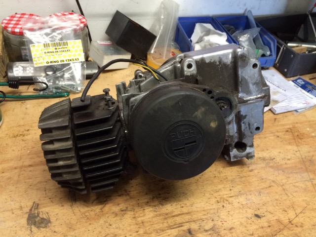

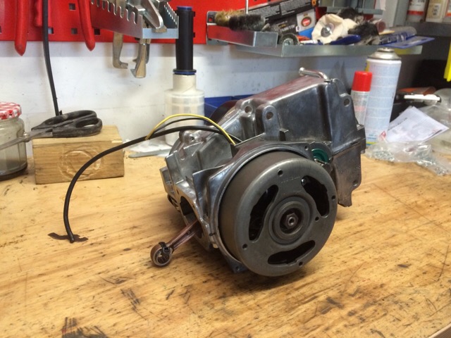

So, hab mir für das Projekt letztens noch einen E50 Kickstart mit einem hundskomischen Zylinder zugelegt, auch den Polraddeckel hab ich noch nie gesehen, der ist aus Plastik. :spinner
Am Anfang sah er sehr vielversprechend aus, Nadellagerwelle, 3 Backen Kupplung...
...aber als ich ihn dann komplett zerlegt hatte kam die Enttäuschung, es war ein 3 Lager. :facepalm:
Re: Puch Maxi S ori Tuckerli :)

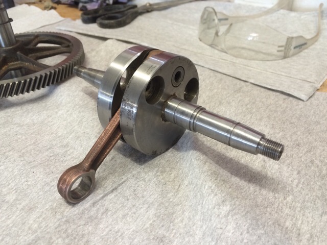

Zudem ist auch die Kurbelwelle nicht mehr die allerbeste, hat teils Rost.
Wegen dem Pleuel bin ich mir nicht ganz sicher, darf sich der ein bisschen nach links und rechts bewegen lassen? :?
Ein Lager ist also auch völlig kaputt. :facepalm:
Und die Kupplung wurde auch ungleichmässig eingestellt, also ist ein Belag ein bisschen beschädigt, kann man die trotzdem noch brauchen? :?:

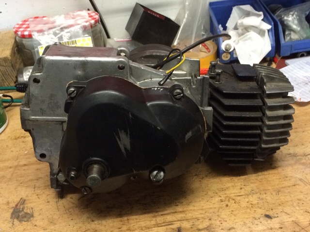

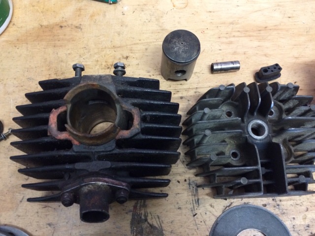

Hier noch ein Foto von diesem komischen Zylinder:
Beitrag von nico »
Pleuel darf nur kein Höhenspiel haben links rechts schon
Greez nico
die Beläge sind wohl durch... aber du hast da die blauen harten Kupplungsfedern drin :thumbup
Zylinder ist ein original Puch Maxi K40 Zylinder (gab auch andere mit dem Zylinder)... es ist ein nicht plombierter 40er oder 45kmh zyli...
sieht komisch aus, ist aber was originales. fast untötbar, dafür aber keine rennsemmel im vergleich zu nem 38er airsal oder so.
Beitrag von pip4free »
Motor stammt meines Erachtens von einem Puch Maxi Plus. Und dass das Gehäuse nur 3 Lager hat wird deine kleinste Sorge sein.

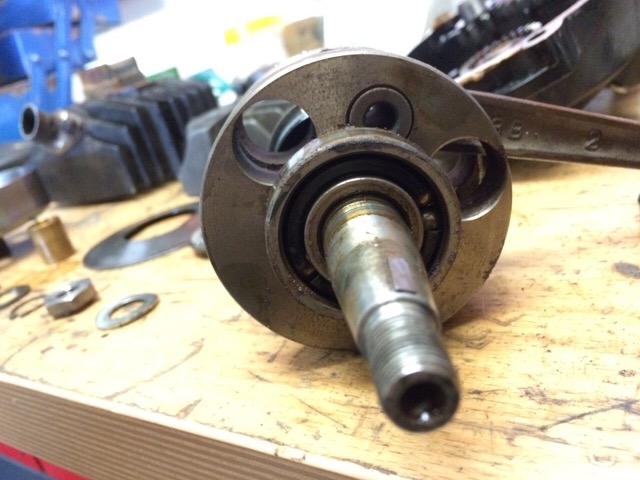

Aber hier noch ein paar Bilder mit Kommentaren zur Revision. :thumbup
Also, zuerst war mal die rostige Kurbelwelle drann...
Rost entfernt und mit neuem Nadellager bestückt. :thumbup
Danach wurden die Lager aufgezogen...
Dabei hatte ich allerdings so meine Probleme. :facepalm:
Ich wollte es mal ausprobieren die Lager thermisch aufzuziehen wie es Babaloo mir empfohlen hatte.
Also, Kurbelwelle und Getrieberad in den Tiefkühler geworfen und auf -20 Grad abgekühlt. Die Lager hab ich dann im Backofen auf 85 Grad erwärmt.
Gut, alles rausgenommen und draufgelegt... Aber irgendwie flutschten die nicht rauf wie sie sollten. :spinner
Da hab ich irgendwas falsch gemacht. :facepalm: Habs dann halt nacher doch auf der Presse raufgepresst. Hab dann die Kurbelwelle noch ausgemessen, die hats zum Glück nicht verbogen. :D

Puch X30 RS hat geschrieben: Danach wurden die Lager aufgezogen...
Ich hatte genau dasselbe Problem!
Hast du denn die Temperatur der Lager gemessen, oder einfach den Schalter vom Backofen auf 85 Grad gestellt?
Bei 80 Grad vom Backofen gingen sie bei mir eben nicht drauf, bei 100 Grad jedoch wie Butter. :thumbup
Die Kurbelwelle hatte ich 24h tiefgekühlt.
Wie hast du die Kurbelwelle ausgemessen? Würde mich noch interessieren. :wink:
