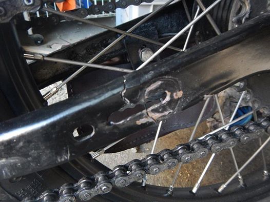

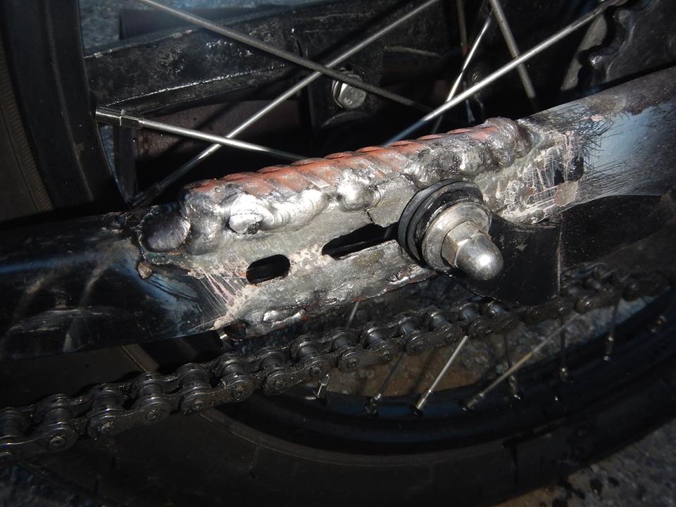

9.00 Versammlung in Näfels..da erfuhr ich dass der Rahmen der Lizzy gebrochen sei... - Hat einer ein Schweissgerät? - 20 mofageile Rider am warten auf den Start und zeigen mir grinsend ihre Achselhöhlen... - Ja. Ein wohlgesinnter Fahrtgenosse habe ein
Schweissgerät in seiner Werkstatt, die sogar noch am Weg liege....Also vorfahren, nochmals 10km mit dem gebrochenen Rahmen gemacht, bis in die Werkstatt. In 7 Minuten hatten wir ein 12er Baustahl der Länge nach aufgeschnitten, dann hab ich die beiden Hälften oben und unten kurzerhand angeschweisst. Hält wie Bombe...etzt reissts wohl bald wo anders... :lol:

Der Schaden ist eben entdeckt worden.... :shock:
Nach erfolgreicher Reparatur...geht's weiter..
